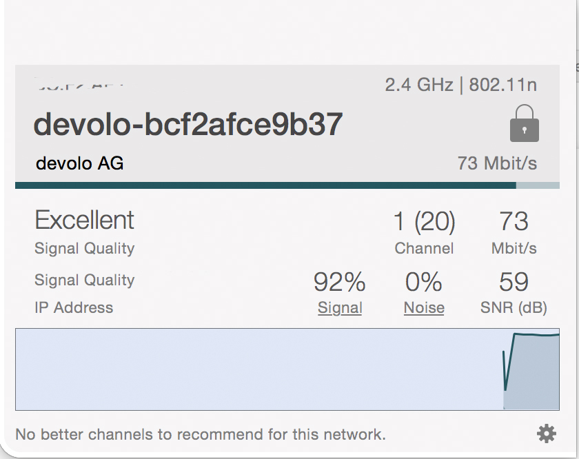

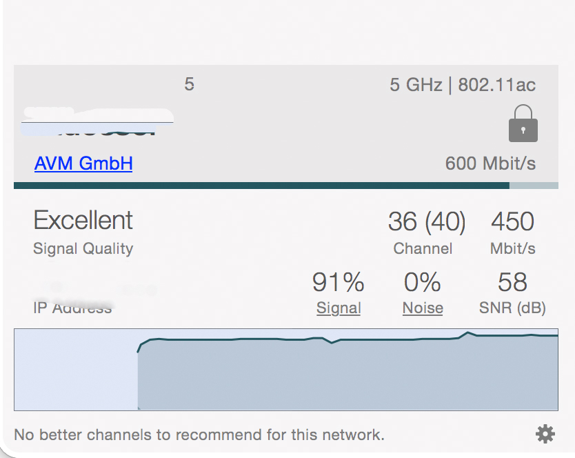

Wir haben die Fritzbox 7490. In meinem Zimmer hab ich ein Devolo.
Hier sind 2 Screenshots:
Devolo in meinem Zimmer:

Wenn ich den Downloadspeed bei auf spendetest.net teste kommt bei beiden +- das gleiche raus.
Bei der Fritzbx 13Mbps
Devolo 11-12Mbps
Erst mal verstehe ich Grundlegend nicht warum beide fast gleich schnell downloaden, obwohl eine deutlcher Unterschied zwischen den WLan´s ist!? Liegt es an der Leitung, die in meinem Dorf verlegt ist?

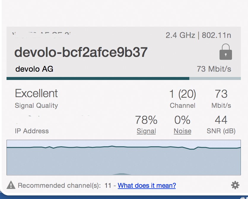

Ich bin oft im falschen Channel mit meinem Laptop.
Wie kann ich verhindern?

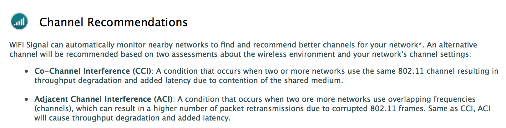

Ist kein falscher Channel, nur nicht optimal, laut deinerm Router. Im Prinzip hast du erstmal keinen Nachteil dadurch. Klick doch einfach mal auf "what does it mean"?".
Kurzum, wenn Kanal voll, dann wird ein anderer Vorgeschlagen.
Kannst du erstmal ignorieren solange du keine Probleme mit der Verbindung hast. Eigentlich sollte sich der Kanal auch automatisch konfigurieren-

WLAN-CHANNEL?
das kannst du im router oder wlan-accesspoint umstellen. kanal 1-13...
