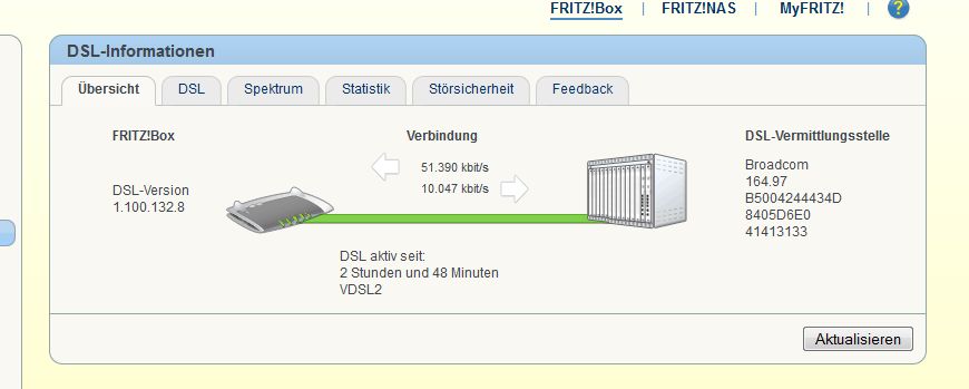

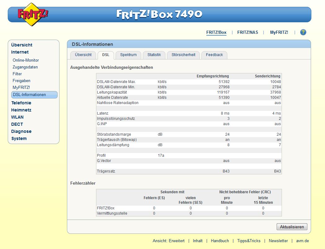

An deiner Leitung liegt es nicht - die ist nahezu perfekt. Wahrscheinlich steht der ODSLAM direkt um die Ecke.

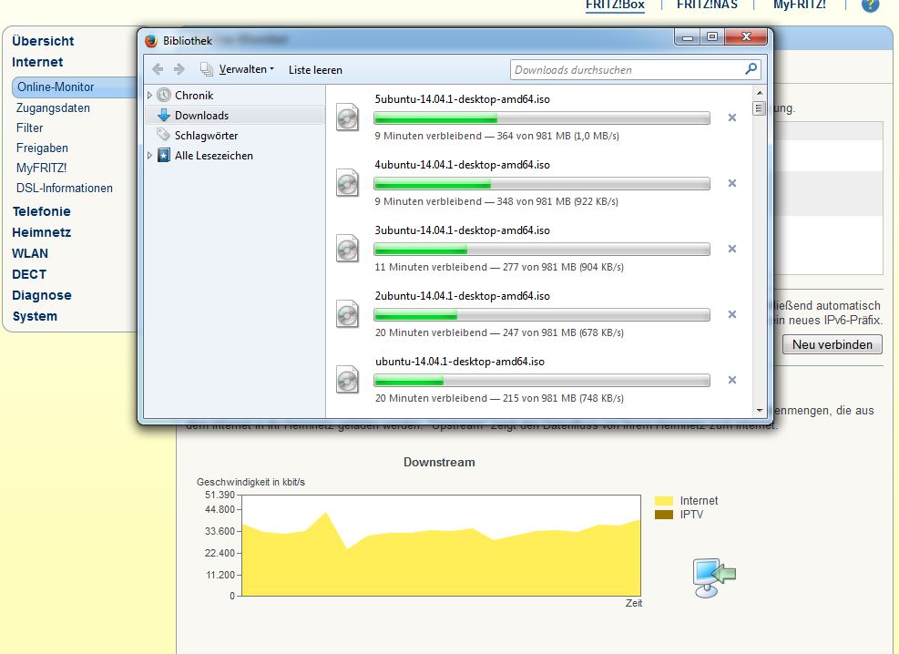

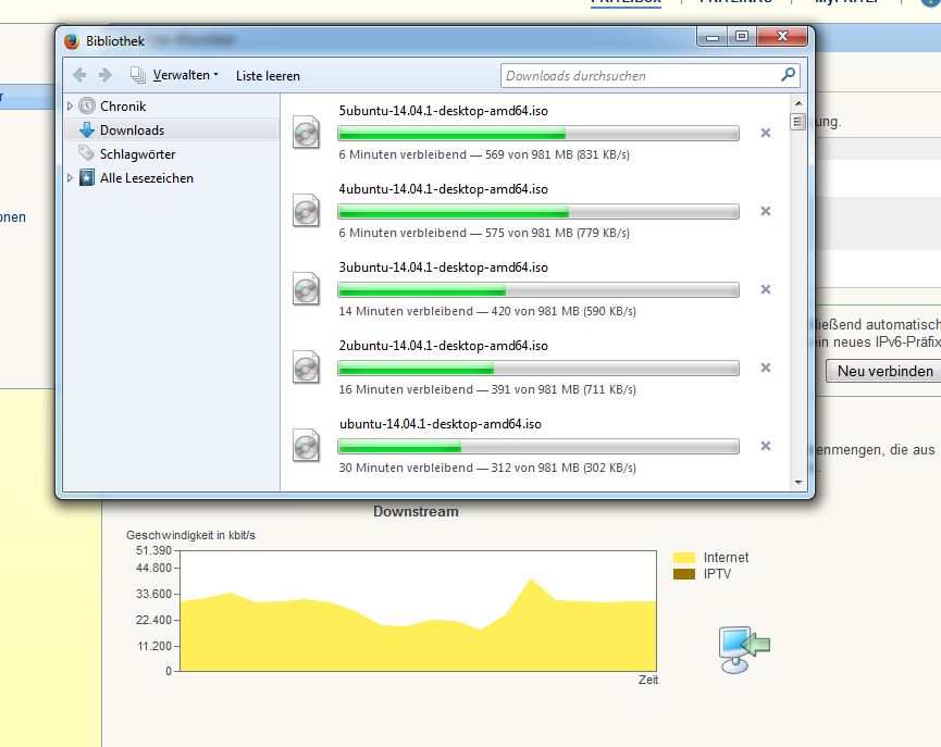

Lade dir jetzt testweise 5 mal Ubuntu runter (gleichzeitig) und poste den Reiter Internet - Onlinemonitor der Fritzbox
http://www.ubuntu.com/download
Wlan
Kabel
Nicht ganz um die Ecke aber fast. Ist Nagel neu. Daher auch mein Wechsel zur 50.000er Leitung.
Das mit dem Ubuntu muss ich auf morgen Abend verschieben. Das Bett ruft und um 6 Uhr der Wecker
EDIT: Ich denke dich interessiert nur "Aktuelle Auslastung der Internetverbindung" ?
Check.

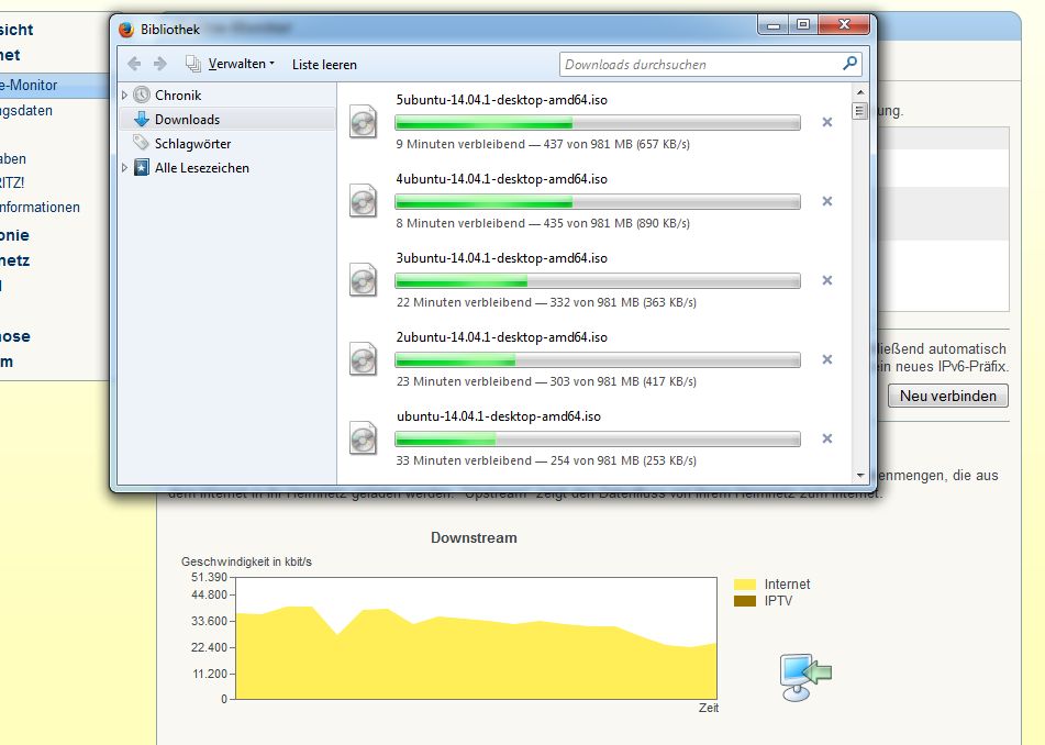

Habs 5 mal gleichzeitig geladen. Übertragung war meist schwankend. Gab Phasen wo der Downstream gut lief und Phasen wo er eingebrochen ist. Hoffe die 3 Screens zeigen dir was du sehen wolltest. Wenn nicht mußte mir genauer sagen was ich machen / zeigen soll.
Gute Phase.
Schlechte Phase.
Mittelding.
Es gibt 2 Möglichkeiten:
- Die Anbindung des ODSLAM ist überlastet. Die sind normalerweise nur mit 1 Gbit angebunden.
- Flaschenhals im Backbonebereich (ähnlich zu Vodafone). Ggf. zu wenig Bandbreite eingekauft.
Was kannst du machen? Den ISP auf den Mangel hinweisen. Es wird aber mit an Sicherheit grenzender Wahrscheinlichkeit nichts passieren. Du kann meine These überprüfen indem du den gleichen Test morgens um 4-6 Uhr durchführst. Da solltest du dann annähernd volle Bandbreite haben wenn meine These stimmt. Es liegt wohlgemerkt nicht (!) an deinem Anschluss.
