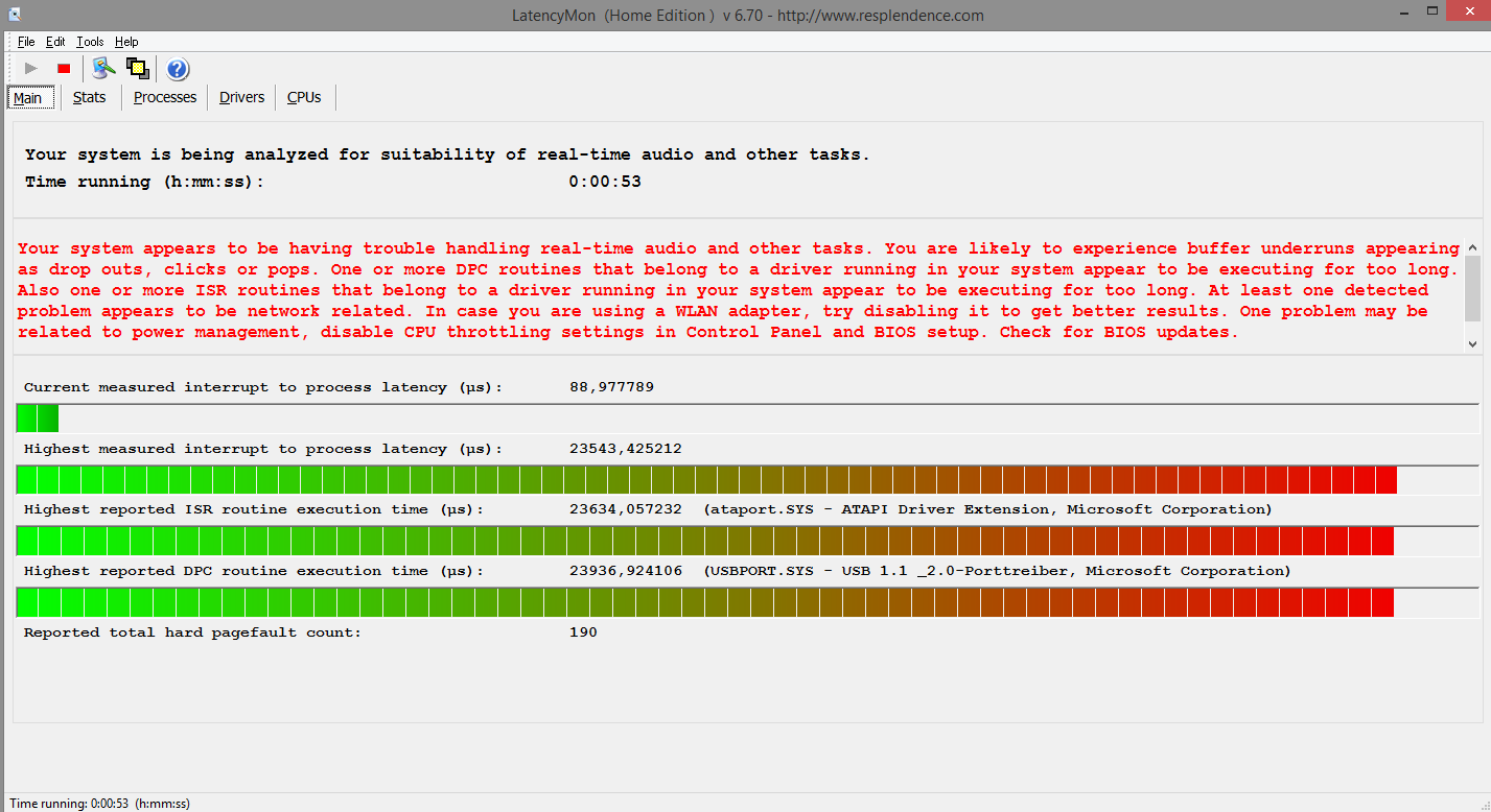

Ich habe mal LatencyMon drüber laufen lassen (egal ob 40 sek oder 10 min, es kommt eh immer das gleiche)
Und zwar verursachen diese "Sound Probleme" laut LatencyMon ataport.sys und usbport.sys
Hat es irgendwas mit den USB Ports zu tun?

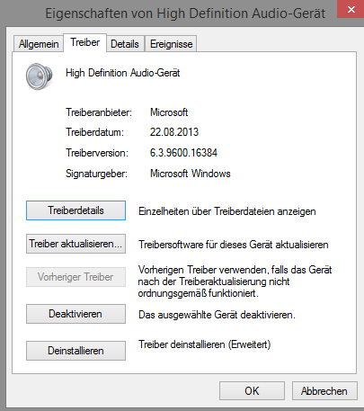

Ist es das? Weil im Geräte Manager steht nichts von Realtek :o
Wo kommt der Sound denn raus, hinten aus den Boardanschlüssen oder evtl sogar per HDMI aus dem Monitor?
Reaktionen: Dancefly
Ansscheinend ist nur der Standard Windows Treiber drauf,installiere erstmal den Realtek Treiber und die Frage von @werkam würde das Problem etwas einschränken:)

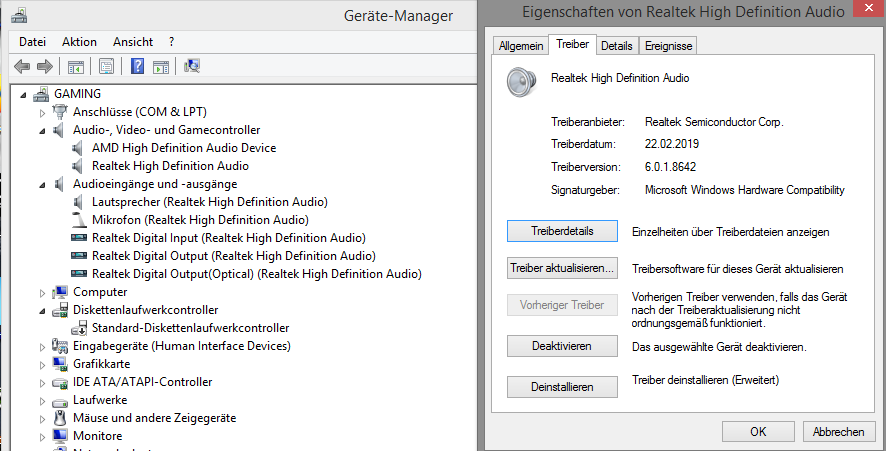

Also, ich habe gerade eben die Version Realtek HD Audio Driver 6.0.1.8642 WHQL heruntergeladen und installiert (PC neugestartet natürlich)
Jetzt ist Realtek High Definition Audio im Geräte Manager
@werkam der Sound kommt hinten raus also vom Mainboard, weil ich die Graka mit DVI verbunden habe
Aber das Problem besteht weiterhin :heul:
