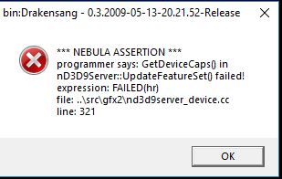

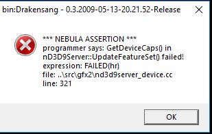

Sorry, dass ich den Faden kapere, aber wisst Ihr vielleicht, wie man bei Drakensang 1 den Nebula-Assertion-Bug behebt? Ich habe den ziemlich weit am Ende auf Win7 64bit. :(
Welche Hardware hast du verbaut? Grafikkarte ist hier das Interessante.
ggf Grafiktreiber auf den aktuellen Stand bringen, ebenso wie den letzten Release von DX9 installieren.
Und natürlich eine nicht raubkopierte Version nutzen/kaufen. ;)
GraKa: HD6950
CPU: Einst Phenom II X4 940 BE mit DDR2, mittlerweile A10-7800 mit DDR3
Ich hatte das auf dem alten System mal gefixt bekommen, weiß aber heute leider nicht mehr wie.
DX9 ist die letzte Version (9.0c bzw. 9.29).
Das Spiel ist original, ich habe die DVD sogar 2x (die Spiele-Pyramide-Version). Patch ist auch aktuell (1.11).
Problem gelöst, Spiel läuft mit aktuellem Windows 10.
Verknüpfung abändern mit Parameter -windowed starten, dann läuft es wenigstens im Fenster.
Alternativ: Linux+Wine
Und ich schaue weiter in die Röhre... :/
Du hast immer noch den Bug der Nebula-Engine?
Wie äußert sich das? Save-Games gesichert und Spiel mal neu installiert? ggf mir mal einen Spielstand zukommen lassen, ich teste ob der bei mir läuft.
Drakensang (Patchversion 1.11) läuft sauber unter Windows 10 Pro (Build 1709/16299.209) mit Intel IGP. Beim Start im Windowed-Mode mit ALT+Enter in doppelter Ausführung auch in Vollbildmodus.
