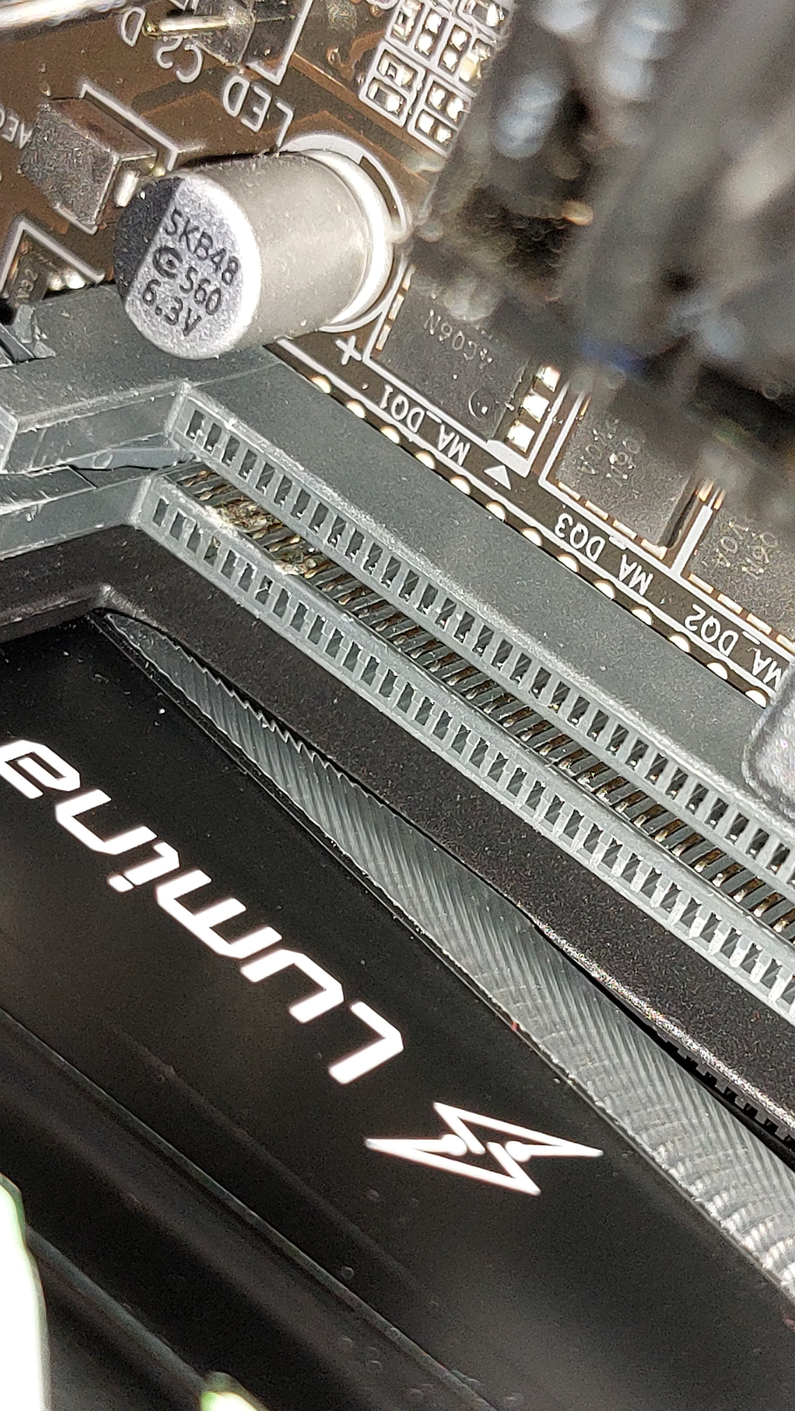

Habe seit ca. einem Monat dieses Problem: In Anwendungen (vor allem im Vollbild), ob nun Chrome oder Spiele wie CS:GO, Cyberpunk 2077, Green Hell etc. habe ich des Öfteren starke Frameeinbrüche, einhergehend mit einem CPU Limit (2 oder mehr Kerne). Sobald ich z.B. auch nur ein YouTube Video schauen will (Chrome auf Fullscreen), friert der PC ein und der Sound wird verzerrt (passiert auch, wenn ich die Lautstärke ändere...). Meistens friert der PC nur für ein paar Sekunden ein, aber manchmal auch komplett. Mauscursor kann ich dabei nach wie vor bewegen (mit Ladehängern), aber alle weiteren Funktionen des Rechners funktionieren nicht mehr.
Die CPU leistet gefühlt auch nicht die Leistung (Spiele, Anwendungen etc.), die ich von ihr erwarten kann...
Hatte schon früher dieses Problem auf dem FHD Monitor, aber nur als sehr leichte Laderuckler, die kaum auffielen. Seitdem ich den QHD als Haupt-Monitor habe, ist dies gefühlt ein Dauerzustand, vor allem nach einem Neustart des PCs (kann es sein, dass CPU und/oder GPU das + an Pixeln nicht berechnen kann??).
Grafiktreiber, Treiber der Soundkarte und Monitortreiber aktualisiert. Prüfen der CPU & GPU auf Bottleneck mit GPU-Z, 3D Mark Time Spy, Afterburner , HW-Info (CPU ist eindeutig der Flaschenhals, kann es mir aber bei bestem Willen nicht erklären, weil Grafiksettings nicht übermäßig hoch eingestellt sind, CPU & GPU Temps sind vollkommen im grünen Bereich (ca. 45°-50°C & 75°-85°C) und das auch bei Chrome??!). Habe des Weiteren den PC auf Viren, Trojaner etc. gescannt, aber nichts gefunden. Nächster Schritt wäre es, Windows 10 noch mal neu draufzuspielen.
edit: RAM und SSD sind nicht der Fehler vermute ich mal...hab beim RAM wechseln unschöne Spuren von nem kurzen auf einem der Riegel gesehen. Habe jetzt zum testen mal alle RAM-Slots durchbelegt und feststellen müssen, dass der B2 Slot nicht mehr vernünftig funktioniert. RAM wird darauf noch erkannt (ein Wunder, bei dem was da durchgebrannt ist) und funktioniert sonst auch noch eingeschränkt. Der RAM ist generell noch in Ordnung, hab den mal auf allen Slots durchgetestet.
Der defekte B2 scheint sich auch auf die anderen RAM-Slots auszuwirken, da diese irgendwie spinnen, auch wenn der B2 Slot nicht belegt ist. Im Dual Channel (A1/B1) wollte der Rechner auch zunächst nicht hochfahren, konnte das aber bereits fixen.
Ende vom Lied: RAM bremst de facto die CPU nach wie vor aus und ich weiß nicht wieso (RAM Controller der CPU evtl. im Arsch??).
LÖSUNG: Mainboard ausgetauscht. Läuft jetzt wieder einwandfrei.
