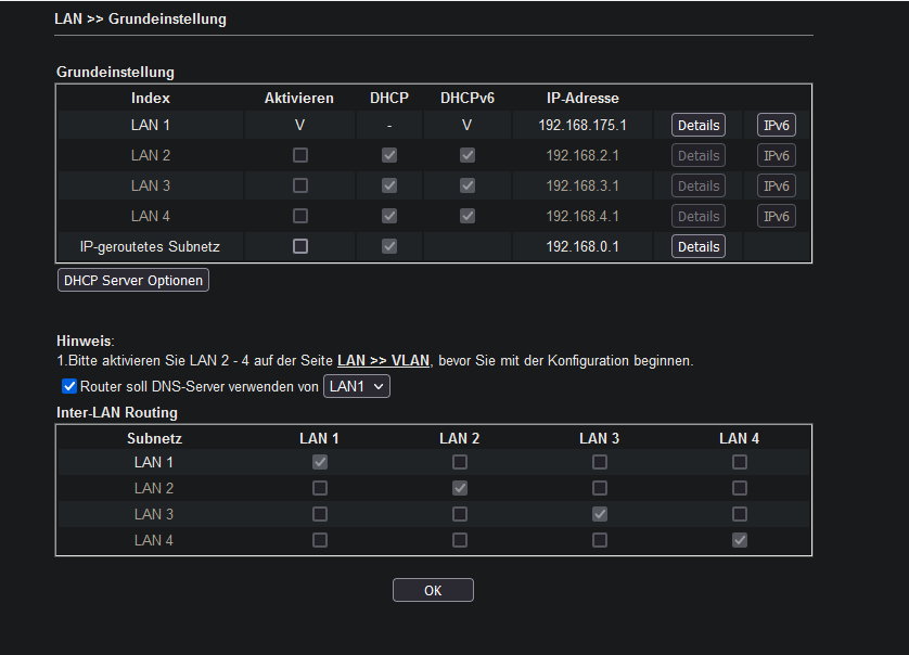

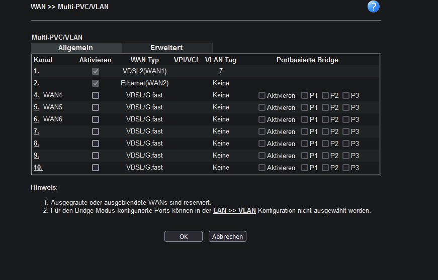

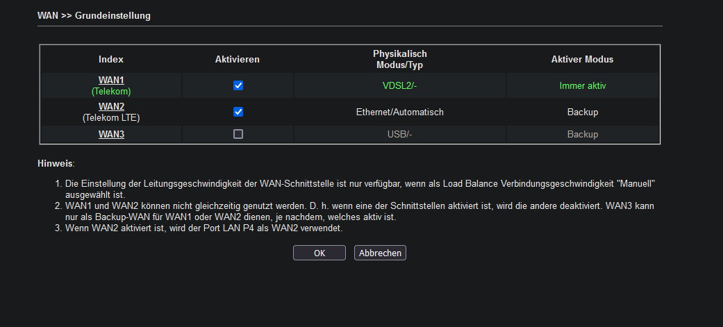

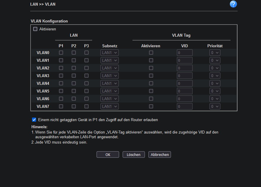

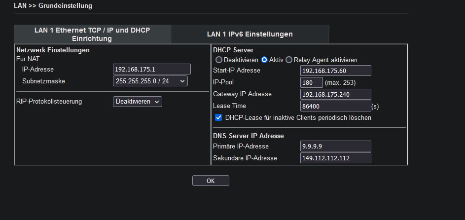

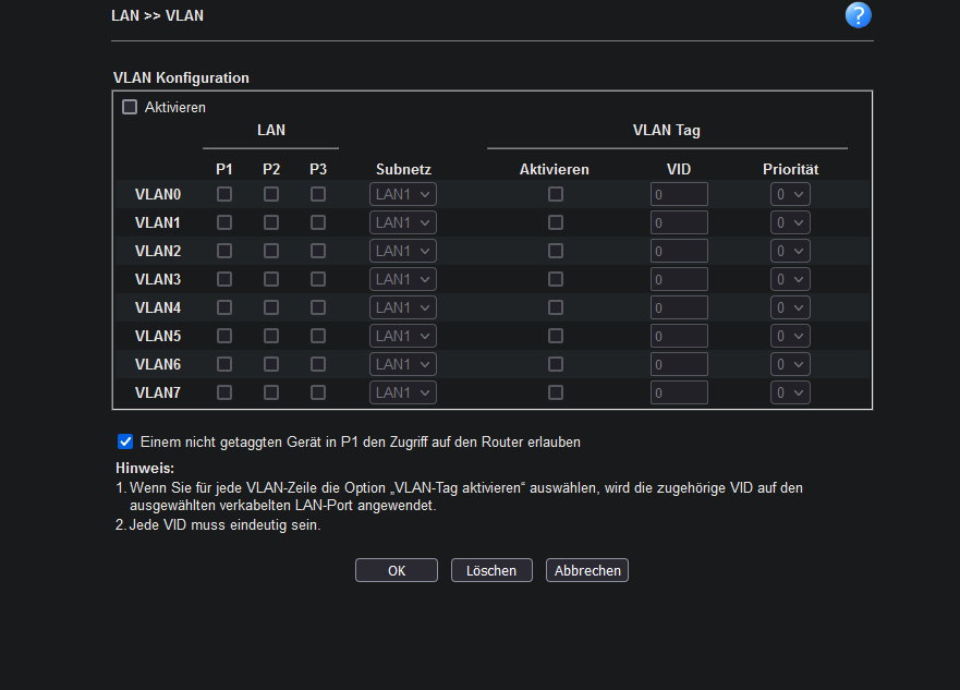

Anbei mal Screenshots von allen Einstellungen. Wenn welche fehlen, reiche ich diese gerne noch nach.
DMZ ist an keinem LAN-Port aktiv. LAN-to-LAN Verbindungen sind testweise aus. Draytek läuft als Router (nicht als reines Modem). An Port 1 hing bis gerade eben noch das LAN-Kabel das an der 4060 am WAN hängt. Das habe ich jetzt abgeklemmt. Das LAN-Kabel für das Heimnetz hing an Port 3. Das macht dann wenig Sinn, wenn LAN1 das DHCP aktiviert ist. Vermutlich liegt hier der Fehler. Kann das jetzt aber nicht probieren, weil sonst meine Familie wieder aus dem Netz fliegt...
Alle Geräte mit fester IP-Adresse gingen aber ins Netz, auch WLAN. Nur die Geräte nicht, die über DHCP rausgehen.

Ach bin ich blöd, Flüchtigkeitsfehler. Dachte das wäre Start und Ende des IP-Adressen Bereiches. Jetzt macht auch die Anzahl der zu vergebenden Adressen per DHCP Sinn. Einfach mal richtig lesen sollte man schon können. Bin heute schon etwas "routergeschädigt".
So DHCP geht jetzt, wie bereits vermutet. Kabel an falschem Port. Das was weiterhin nicht geht, ist der Import der Config Datei um die IPs an die MAC zu binden.
