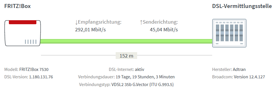

Interessanterweise geht die Fritzbox aber auch von einer Verbindungsdauer von 19 Tagen aus?

Ich mache an einem Anschluss des rR alle 24h nen Reconnect mit der Fritzbox, das hat keine negativen Auswirkungen.
Das neu verbinden in der FritzBox trennt nur die PPPoE-Verbindung (genau wie die Zwangstrennung).
Problematisch für DLM ist nur der Neuaufbau der DSL-Verbindung (z. B. in dem man Modem/Router neu startet). Das ist bei dir vor 19 Tagen passiert.

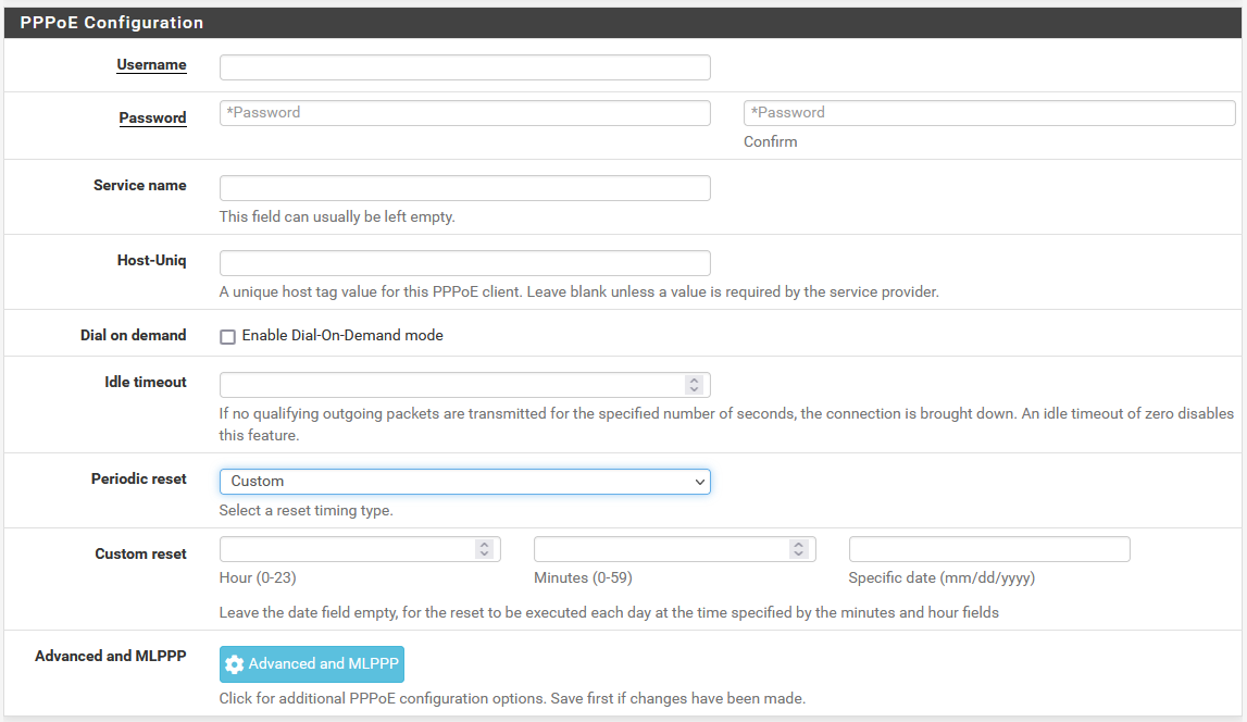

Hab mal aus Interesse in der pfSense nachgeschaut, auch dort könnte man die PPPoE-Verbindung trennen.
@levelextreme Ergo mal in den eigenen Geräten nachschauen, was möglich ist.
