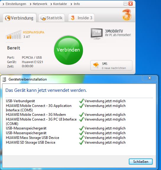

Also, meine Tante hat einen Toshiba Satellite Laptop, den sie nur zuhause und selten benutzt. 1x im Jahr bringt sie ihn mir vorbei, für Wartung, also Programmupdates etc.
Online geht sie mit einem Drei Internet Stick. DRei ist ja der Telefonprovider, der Stick ist ein Huawei E122 HSPA USB Stick.

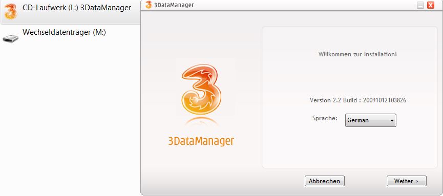

Man klickt am Desktop doppelt auf das icon vom "3 Data Manager", gibt den 4stelligen pin ein, und der Stick verbindet sich. Der Speed ist unter aller Kanone, aber mein Rat, statt dieser unbedienbar langsamen Notlösung sich "gscheites" Internet zuzulegen, wird mit der Aussage "mir reicht des schon" abgewimmelt. Nun gut.
Vorgestern Anruf, ihr Internet geht nicht, der Stick lässt sich ned verbinden. Sie hat für ihr Smartphone (huawei P8 Lite, oder P7 Lite?) die HiSuite installiert, damit sie ihre Fotos vom Smartphone auf den Lappi backuppen kann. Seit dem geht das Internet nicht mehr.
Da die in meiner Nähe arbeitet, wurde mir der Lappi samt Netzteil, Stick, pin und passwort vorbeigebracht.

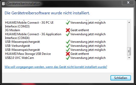

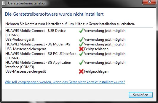

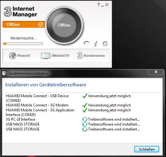

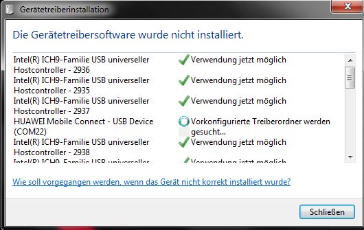

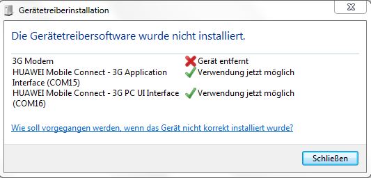

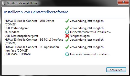

Das Problem ist Folgendes: Steckt man den Huawei Stick an, gibts das Plopp Geräusch, aber bald das andere Plopp Geräusch, als ob man nen USB Stick gerade absteckt. Die LED am Stick blinkt 2x hintereinander kurz Grün, dazwischen 3 sec pause, wieder doppelt kurz Grün. Andauernd gibts aber NUR das Geräusch, des "USB Stick Aussteckens". In Endlosschleife. Im 3D Data manager wird das Modem natürlich nicht gefunden, kann es kann daher auch nicht versucht werden, eine Intenetverbindung herzustellen.
Alle 3 USB ports probiert, immer das Selbe. Hmmm.
--> Laptop Energieeinstellungen auf Höchstleistung, Laptop ans Netzgerät und im Gerätemanager unten bei USB alle Einträge angeklickt und wo der Tab Energieverwaltung auftauchte, den Haken weg bei " Computer kann das gerät ausschalten, um Energie zu sparen".

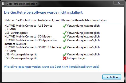

Mit dem Programm USBDeview v2.72 alle derzeitigen und alle jemals angezeigten USB Geräte deinstalliert (außer 2 Einträge die zu ihrem Drucker gehören).
Stick angesteckt, rechts unten Fenster mit ein paar huawei Einträgen, dass was installiert wird (ein paar Sekunden KEIN "USB Absteck Ton", dann jedoch wieder der usb auswerf ton und irgendwo ein rotes X bei den ganzen Einträge, danach wieter mit dem regelmäßigen USB auswurfsignal.
Auch Online den Tipp gefunden, dass man im Gerätemanager alle USB Einträge deinstallieren soll, bis sogar der Reiter USB Geräte weg ist (das kommt nach nem Neustart eh von selber wieder). Gemacht, wieder Stick iengesteckt, wieder rechts unten dass Huawei installiert wird, blabla, wieder dann geht wieder die Pieperei los.
Nach nem Neustart installiuerten sich die anderen USB Sachen wieder, klar, der hub, die (inaktive) Webcam, der integrierte Cardreader und hub(s).

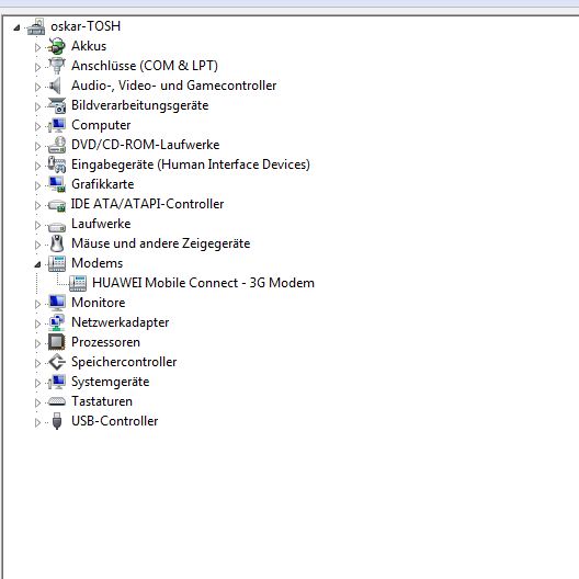

Hat man den Gerätemanager geöffnet, poppt immer kurz "Modems" auf, mit dem Huawei Stick als IEntrag, aber dann plopp, Liste aktualisiert sich von Grund auf neu. Also so ca ne halbe Sekunde sieht mans.

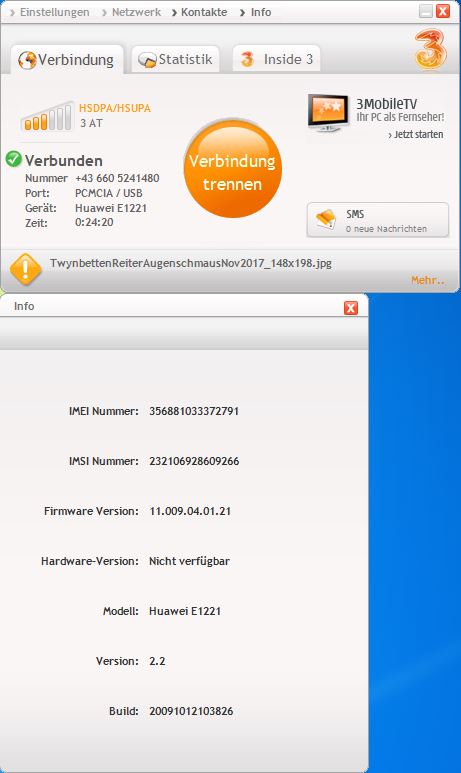

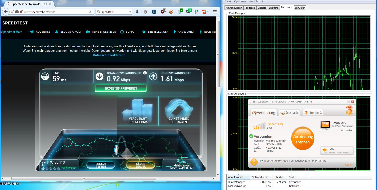

--> an meinem Desktop PC in ein USB3 Fronpanel eingesteckt, installiert (mein Netzwerkkabel abgezogen), 3Data manager, Pin, zack, verbinden, online. Im Arbeitsplatz ("Computer" halt) taucht des Ding auch als Wechseldatenträger auf. Doppelklick startet die Installation, rechtsklick öffnen "öffnet" ihn (Autorun und Setupdateien etc).
Funktioniert also alles Einwandfrei!

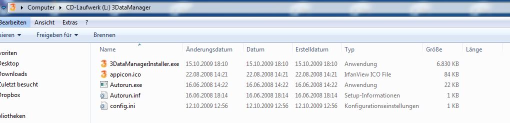

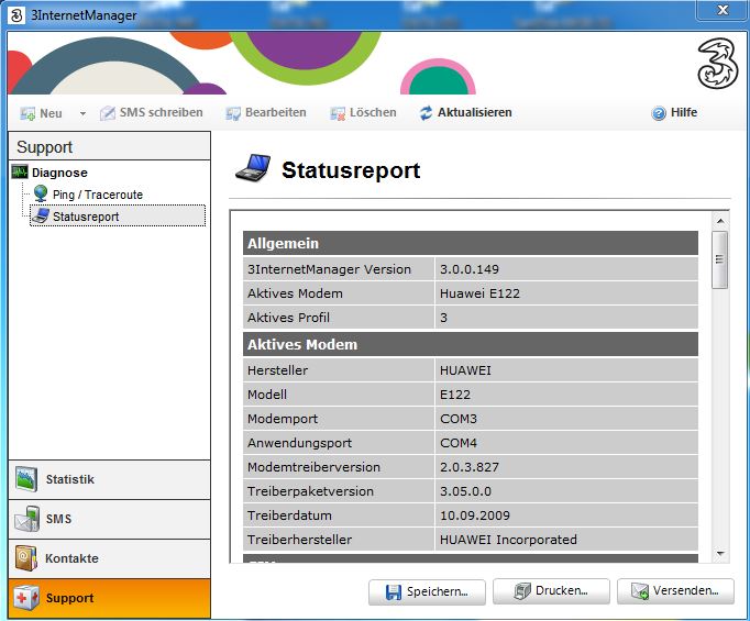

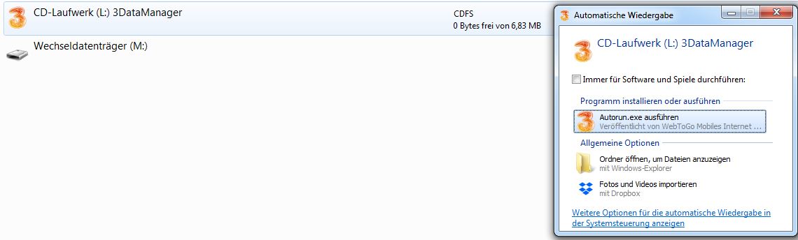

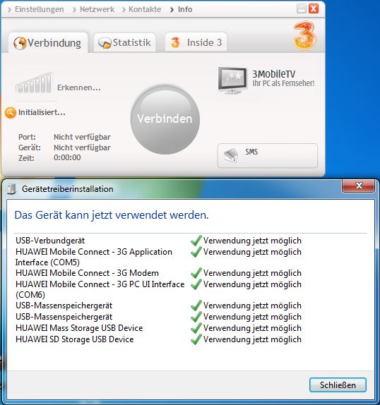

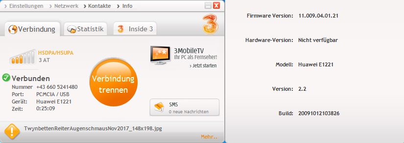

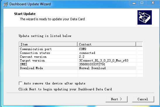

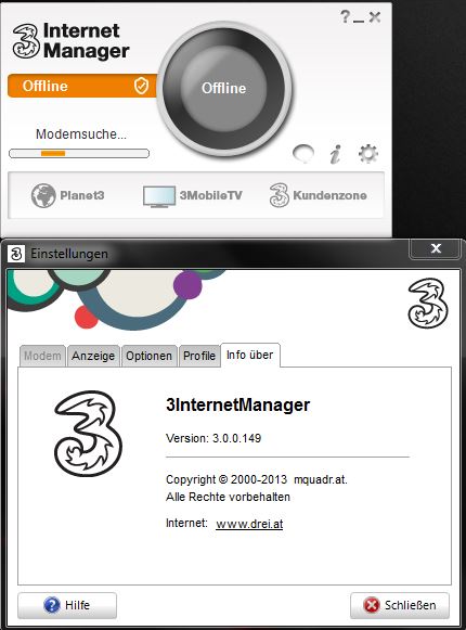

  • 15_Laptop Huawei USB Modem taucht immer kurz auf, dann plopp, aktualisiert sich die Liste.jpg
  • 17_und jetzt wieder dauerndes Abmelden (war vorher ein paar sec NICHT so!.jpg

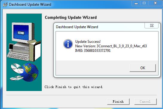

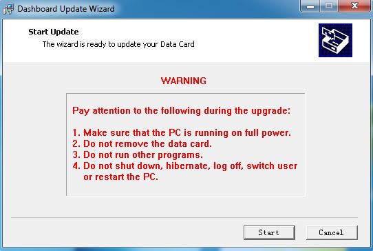

http://support.three.co.uk/SRVS/CGI...83015)#To install Dongle drivers for Windows:

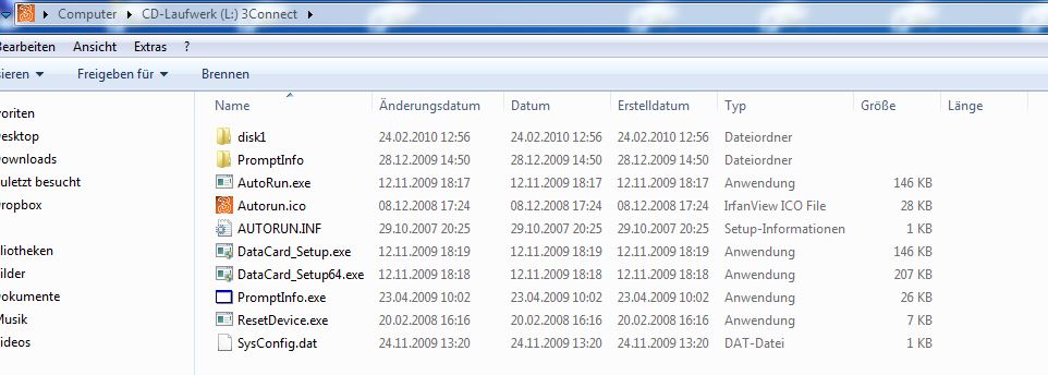

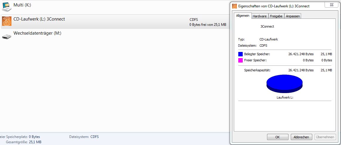

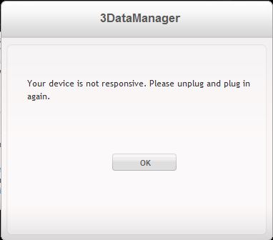

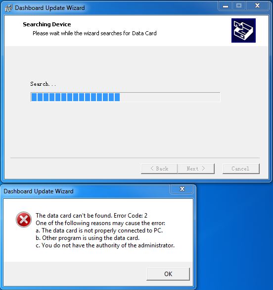

gibts noch "drivers". --> 3Connect_Flasher_Huawei.zip --> drinnen eine 3Connect_Flasher_Huawei.exe
DANN kommt das Fenster aus der Anleitung für das Firmwareupdate von der deutschen/österreichischen Drei Seite aus dem Link oben!
Das Update bricht aber mit einer Fehlermeldung ab!
Anhang anzeigen firmware-update-huawei-e1221-servicedownloads.pdf
--> Seite 3 oben "Schritt 2"
PS: Wie kann ich in dem Forum Anhänge LÖSCHEN???
Beim Bearbeioten meines Ausgangspost kann ich Anhänge verwalten und komme dann in so ein Fenster,wo ich aber nur deren Reihenfolge verschieben kann! Löschen ist da nix. Dafür kann ich sämtliche Anhänge die ich jemals hochgeladen habeangucken...

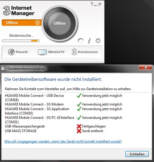

Ein Update der Firmware des Sticks hat mittlerweile auf meinem Desktop PC, wo der Stick ja problemlos erkannt wird, funktioniert.
21_erneuter Treiberinstall auf Desktop PC_es geht weiter!!.jpg22_.jpg23_finish.jpg24_Neue Speicherbelegung.jpg25_Neue Speicherbelegung.jpg
Nochmals alle USB Geräte deinstalliert und geputzt, aber alles wie bisher. Nach dem Einstecken des Sticks kommt zwar rechts unten die INstallation (da gibts ein paar Sekunden kein Ton, danach wieder den USB Auswerf-Ton, der sich wiederholt.
Neu ist, dass zur Abwechslung auch immer wieder ein "USB Einsteck Ton" kommt, danach aber wieder der Auswerf-Ton in Dauerschleife. Gefühlt schneller hintereinander als vorher. Das macht einen echt wahnsinnig!
26_nach totalem USB cleanen, legacy usb im BIOS deaktivieren und upgedatetem Stick.jpg27_nach totalem USB cleanen, legacy usb im BIOS deaktivieren und upgedatetem Stick.jpg

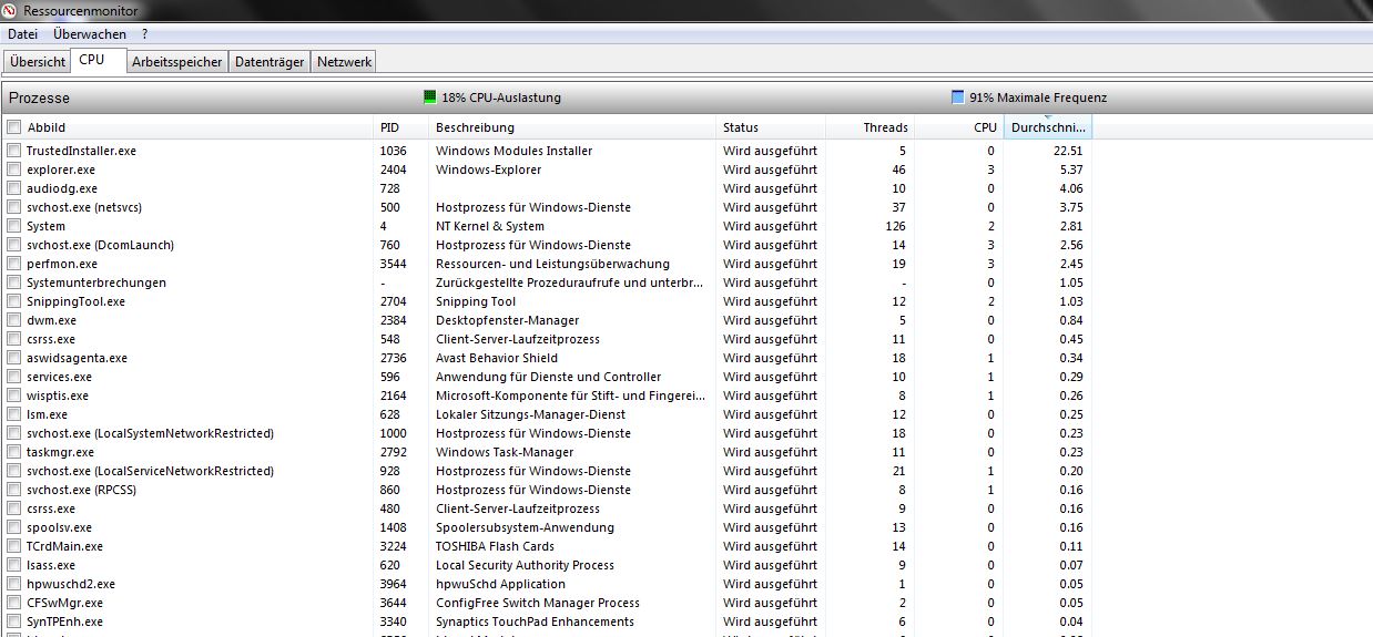

nach dem Schauspiel verursacht der Prozess ThrustedInstaller.exe eine Zeit lang CPU Last, danach ists wieder ruhig.
28_CPU Auslastung im anschließenden gedüdel. erstmals auch connection peeps, nicht nur disconn.jpg
Und vor allem, das geht ja so schnell, da hat ja noch überhaupt keine Software den Stick als Huawei Internetstick erkannt, dass er "abgelehnt" oder probleme verursachen könnte!
