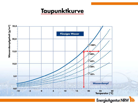

17 Grad und 55 % Luftfeuchtigkeit sagt so erstmal garnichts hol dir ein Hygrometer, dass dir den Kondensationspunkt anzeigt.
Wenn ich mein Hygrometer so anschaue bist du mit 17 Grad und 55 % schon nahe am Kondensationspunkt. In den Ecken wahrscheinlich schon drüber.

Bei 17 °C und 55% Luftfeuchtigkeit liegt der Taupunkt bei 7,9 °C, also kein Grund zur Panik.

hm, ich glaube und fürchte, dass das zu einfach gedacht ist. Wenn in der restlichen Wohnung, sagen wir mal 65% Luftfeuchte bei 25°C herrschen, dann würde nach
https://www.wetterdienst.de/Deutsch...punkt-ein-multitalent-in-der-wettervorhersage
bei Abkühlung auf unter 18°C der Taupunkt unterschritten und es käme zur Kondensbildung.
Dazu müßte die Wohnungsluft natürlich 1:1 in das Zimmer. Also Tür n Spalt auf wäre wohl keine so gute Idee.
Oder mach ich da n Denkfehler?
Solange die Wände nicht super dünn sind und die Luft sich bewegt hast du keine harten sondern sehr fließende Übergänge was die Temperatur angeht und dann kondensiert sich da erstmal auch nichts. Solange die Luft frei zirkulieren kann balanciert sich das alles zu einem gewissen Grad aus, Probleme fangen an wenn Schrank dicht davor steht sich nichts bewegt und dann dort eben der Kältepunkt entsteht, es dort feucht wird und auch nicht wieder trocknen kann. Allein schon Schränke paar cm von der Wand weg macht sehr viel aus
