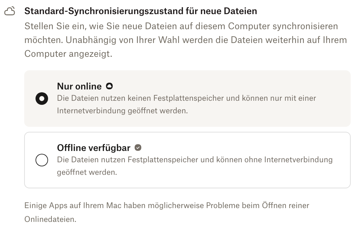

Also ich könnte schwören bei Windows 10 hat er es nur verschoben, ohne zu kopieren und ohne ein Shortcut über Shift. Wie gesagt, hier über den Mac gehts auch ohne Shortcut. Interessanterweise habe ich das hier eben auf dem Mac gefunden, mal heute Abend schauen wie das auf Windows aussieht:
