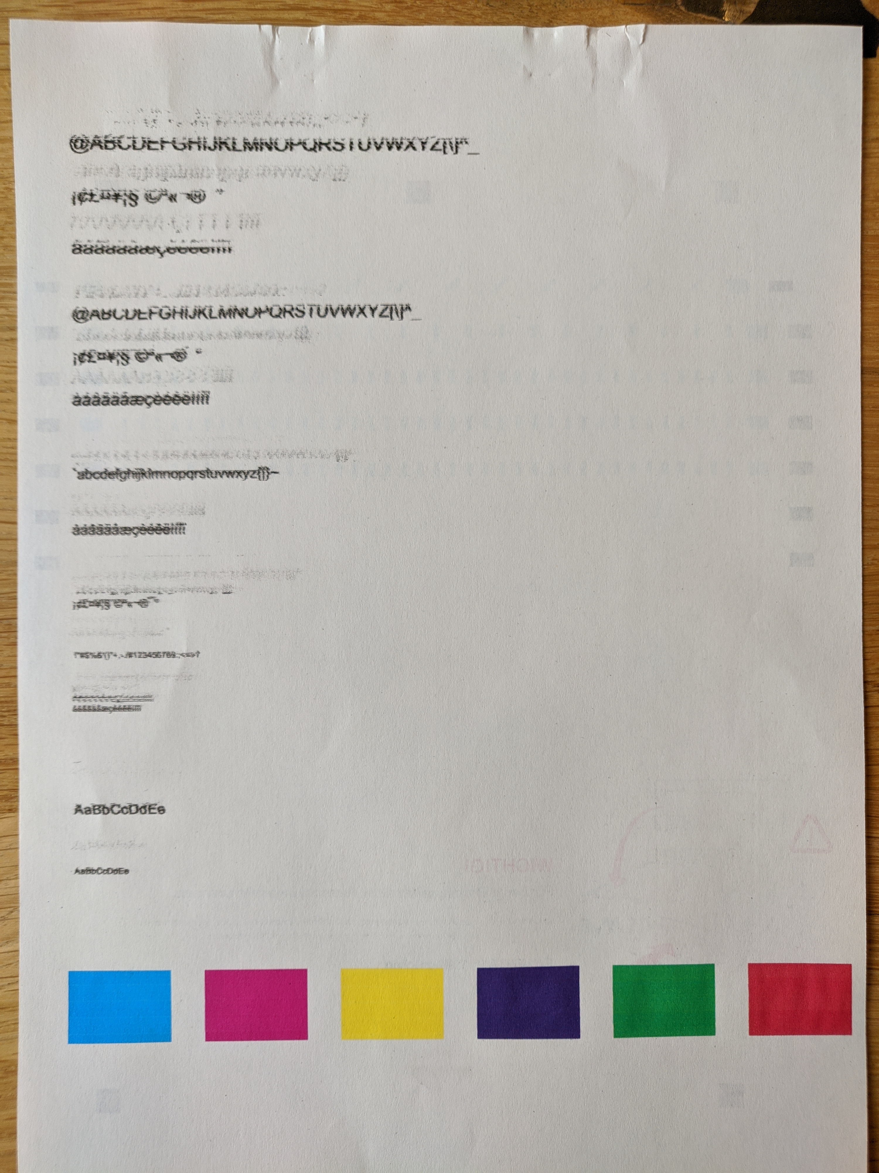

ich habe hier einen HP Envy 4500, der horizontale Aussetzer beim schwarz drucken hatte.
Farbe funktioniert einwandfrei.
Auch eine Reinigung brachte keine Verbesserung.
Da die Patrone schon alt war, besorgte ich eine neue.
Ich war mir sicher das Problem damit beheben zu können, da bei diesen Patronen der Druckkopf integriert ist und damit die üblichen Fehlerquellen beseitigt sein sollten.
Leider besteht das Problem weiterhin mit der neuen Patrone.
Die Dokumente sind Teil der Druckereigenen Diagnostik.
Ein Treiberproblem ist also ausgeschlossen.
Hat noch jemand eine Idee, wo der Fehler liegen könnte außer in der Elektronik vom Drucker?
Der wäre dann logischerweise nur noch Elektroschrott.

Der Drucker ist nirgendwo angeschlossen.
Das sind die Druckereigenen Diagnoseseiten.

Es erscheint mit unwahrscheinlich, dass die neue Patrone den exakt gleichen Fehler hat wie die alte.
Zusatz:
Es sind sogar die gleichen Stellen die nicht richtig gedruckt werden, wenn man mal 2 Blätter mit der alten und neuen Patrone vergleicht.

Wenn es das zählerband wäre dann wären die streifen auch bei den farbigen Klötzchen.
Die Drucker haben meist zwei so Zählmöglichkeiten 1x so ein Band im hintergrund 1x eine Scheibe mit feinen schwarzen Strichen.
Mann hat dann in regelmäsigen Abständen den gleichen Fehler.
Das ganze sieht aber mehr nach einem Druckkopffehler aus. z.B. Defekte Patrone, Kontakte oder elektronik.
Das ganze schwarze Druckbild sieht schon merkwürdig aus. Als würde es geisterbilder drucken.

Ich habe es bereits mit einer originalen Patrone versucht.
Das dachte ich mir auch.
Aber da der Druckkopf bei den Patronen integriert ist, würde ich ihn jetzt mal ausschließen.
Die farbige Patrone ist übrigens auch neu und druckt, wie die alte Originale, einwandfrei.

und? die alte original ist verschlissen und die neue n nachbau
nullmethode funktioniert hier nur mit ner neuen originalen alles andere ist sich selbst in die irre zu führen
Ich verstehe deinen Standpunkt.
Aber dass bei der alten Patrone Verschleiß und bei der neuen Patrone der Nachbau für das auf den Millimeter genau gleiche Fehlerbild verantwortlich sein soll, halte ich für ausgeschlossen.
Es ist auch nicht gesagt, dass die alte Patrone verschlissen ist.
Sie ist älter, aber die alte Farbpatrone, die genauso alt ist, druckt ohne Probleme.
