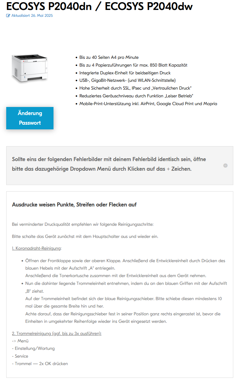

Schon einmal eine Reinigung durchgeführt, wie sie von Kyocera vorgeschlagen wird?
Reaktionen: n8mahr, redjack1000, Martinus33 und eine weitere Person

+1 für den Coronadraht. Gerade im Sommer neigt das Modell dazu, dass sich Pollen auf dem Coronadraht absetzt. da hilft das Trommeloberfläche reinigen eher wenig. Nimm die Trommel raus, schaue von oben in den "Schlitz" rein. dort verläuft ein sehr feiner Draht, darunter liegt ein Gitter.
Über dem Schlitz ist eine Klappe, die fast so breit ist wie die Trommel. Diese lässt sich nach vorne klappen, anschließend kann mit dem blauen Schieber auf der rechten Seite mit mehrfachen Schiebebewegungen von links nach rechts der Coronadraht gereinigt werden. Bitte darauf achten, dass dieser nach der Reinigung wieder in der Ausgangsposition einrastet, sonst verursacht der Schieber ebenfalls Streifen.
Falls offensichtlich Pollen oder Fremkörper auf dem Gitter sind und von dem Reinigungsschieber nicht erfasst werden können, bietet sich hier sanfte Druckluft oder einfach Pusten an. Bitte nicht versuchen, mit einer Pinzette den Fremdkörper zu entfernen - sollte der Coronadraht beschädigt werden, ist auf jeden Fall eine neue Trommeleinheit fällig! Viel Erfolg!

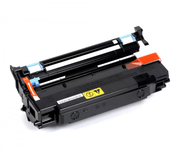

Ich habe mal ein Bild gepostet.
Der Schieber ist das blaue Ding an der linken Seite, beim Pfeil-Aufkleber.
Der Schlitz und die Klappe darüber sind direkt oberhalb davon?
Der Sticker auf der linken Seite muss entfernt werden, der ist normalerweise bei Auslieferung immer noch vorhanden.
Wenn du dann den Schieber bewegen willst wirst du merken, dass die Klappe blockiert.
Wenn du von diesem Bild und der Ausrichtung ausgehst, ist die Klappe direkt unterhalb des Schiebers. Diese ist genauso breit wie der gesamte Schlitz, auf dem du dann den Schieber bewegen kannst.
