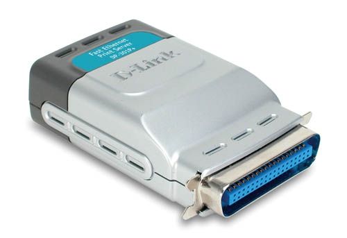

Du meinst der Server ist der Printserver, was mir klar ist,
oder hängen die Drucker per Printserver im Netzwerk?
(meine sowas: c35f93b8d99fe54edd9565eb9bc6ce2b_5.jpg)

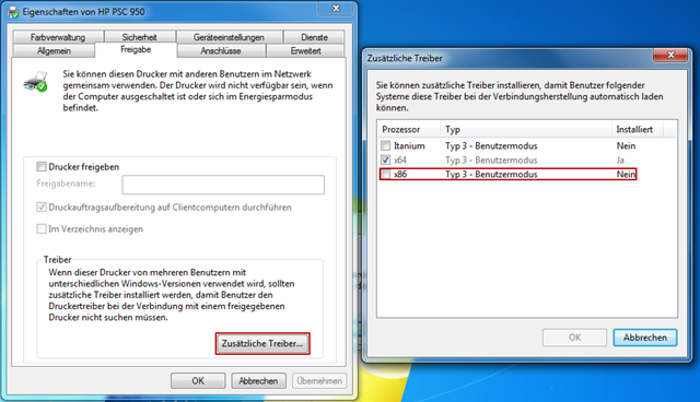

Läuft auf den W7~Clients 32 oder 64~Bit?
Wenn 32~Bit, dann musst du auch auf dem Printserver entsprechend den 32~Bit~Treiber hinterlegen (vorher entsprechend den Treiber laden von der Herstellerseite.).
