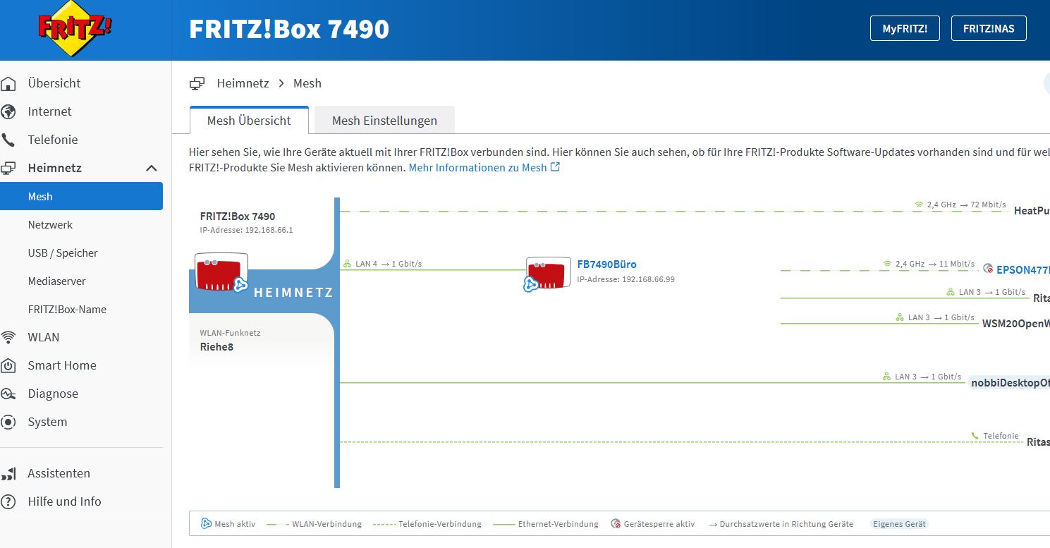

Habe hier folgendes Netzwerk:
Die FB7490Büro da war das WLAN ausgeschaltet. WLAN kam über WSM20 OpenWRT, weil Wifi6, k5 + k100. Der Router FB7490 steht im EG ca. 10m entfernt, k1 +k112. Zugang 1&1 170Mbit über ONT.
Hat soweit seit ca. 1 Jahr funktioniert. Einige Clients konnten schon immer nicht verbinden, wenn ein Kanal oberhalb k8 eingestellt war.
Die Heatpump war so ein Beispiel. Deshalb auf WSM20 k5 und EG FB K1.
Gestern auf einmal funktioniert der Netzwerkdrucker nicht mehr. Steht 1m vom WSM20 entfernt, hat aber trotzdem häufig zur FB7490 ins EG verbunden. Will einfach nicht verbinden. Im Potokoll zig Versuche, ebenso die Heatpump zig Versuche.

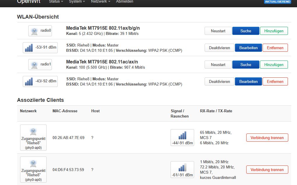

00:26:ab:47:7e:69 ist der Netzwerkdrucker Epson BX305FW.
Scheint sich zu autorisieren, verbindet aber nicht.
So jetzt verbindet der Drucker *69 wieder.
Es lag am Haken
802.11r: Schnelle Client-Übergabe
Den Haken raus und es geht wieder.
Habe hier noch einen DGN3500b mit OpenWRT liegen.
Den an gestöpselt auf k13, dort hat der Drucker sofort verbunden.
Dann die Einstellungen für 2,4Ghz abgeglichen.
Heatpump *59 verbindet auch wieder.
