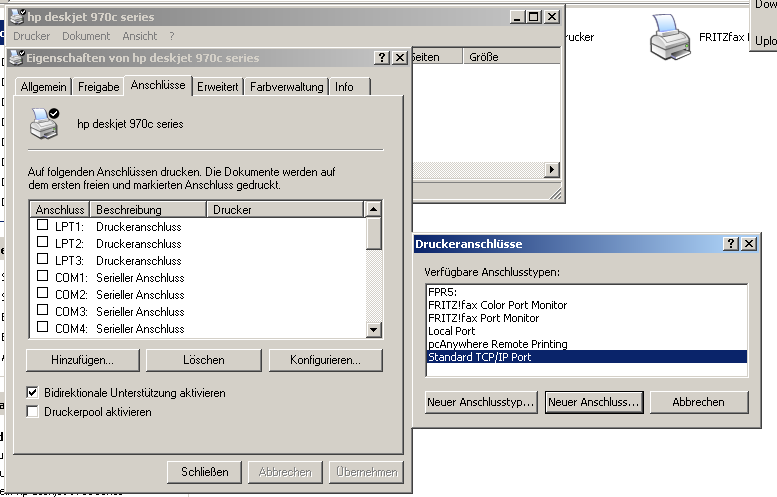

Neu installieren des Druckers hilft nicht? Also erst komplett entfernen und neu installieren, evtl die Firewall mal richtig einstellen, diese verhindert evtl den "Spool" Prozess über den Router? Bei HP musst Du zuerst die Software installieren und den Drucker erst anschliessen, wenn der Installer danach fragt, da es ja über den Router geht, erst den Drucker am Rechner installieren, dann erst auf die Routerbuchse klemmen, die Printserversoftware installieren (vom Router, wenn nötig) und in den Einstellungen des Druckers den Port auf die IP Adresse leiten, evtl vorher einrichten.
