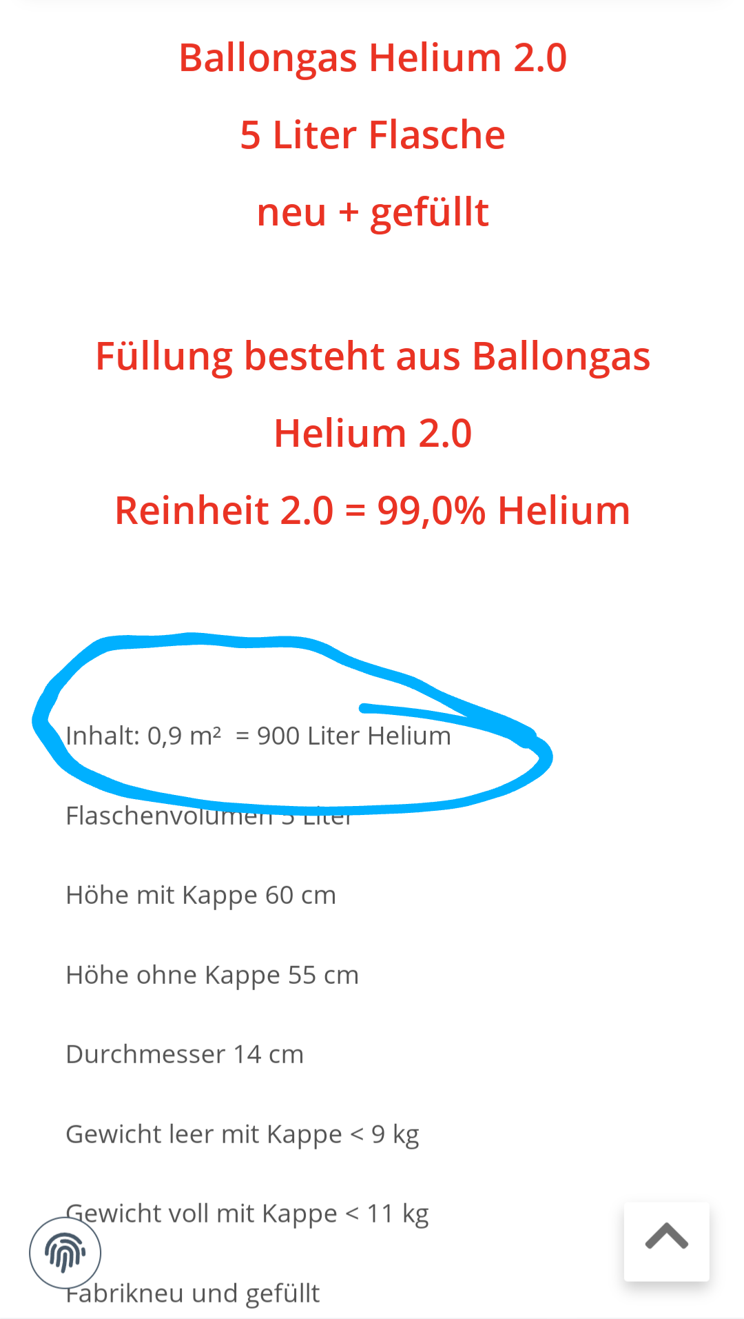

Davon ausgehend habe ich 900 Liter Helium und würde gerne einen guten Durchfluss von 15Liter Helium pro Minute erreichen, damit die Flasche am Ende ca 60 Minuten lang hält, bevor sie leer ist.

Wenn du bei 20°C und 200bar Flaschendruck 148g Helium in der Flasche hast, dann ist das eine 5l Flasche (also sind 5l Helium darin, die bei 20°C und 1bar auf 900l expandieren würden).
Bei 167bar und 20°C hast du dann noch 125g Helium in der Flasche (die auf 762l in der Atmosphäre expandieren können) und bei 164,1bar und 20°C in der Flasche hast du noch 83%deiner anfänglichen 148g, nämlich 123g.
Mit Massen tut man sich mMn echt leichter.
Edit: Und was den Verbrauch angeht, wenn du eine ausreichend feine Waage hast, dann wiege die Flasche am Anfang und dann nach bspw. 10min wieder.
Der eingestellte Massenstrom dürfte lange Zeit näherungsweise konstant bleiben (solange, bis die Flasche fast leer ist, also nur noch ca. 2bar hat.)
Druck und Masseninhalt der Flasche bewegen sich näherungsweise linear. Das Volumen der Flasche (und ihres gasförmigen Inhalts) bleibt konstant bei 5l.
Heißt: Wenn du innerhalb von 10min den Flaschendruck von 200bar auf 180bar gesenkt hast, dann sinkt der Flaschendruck in den nächsten 10min ebenfalls um etwa 20bar auf etwa 160bar und man kann insgesamt ganz grob etwa 100min lang diesen eingestellten Massenstrom entnehmen.

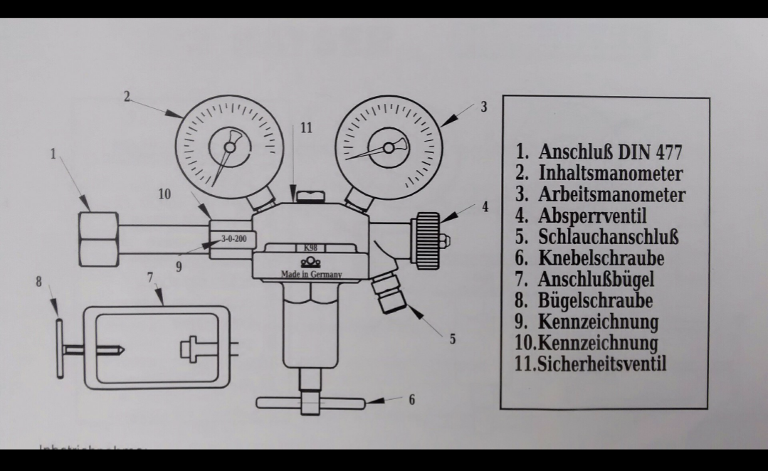

So eine feine Waage besitze ich leider nicht. Ich muss das schon mit dem 2 Anzeigen meines Druckminderers bewerkstelligen.
OK und mir nochmal zur Vereinfachung. Wenn ich bei 200 Bar Flaschendruck 900 Liter Helium in der Flasche habe, habe ich dann 167 Bar bei 750 Liter Helium nach 10 Minuten Nutzungsdauer? Dann müsste ich das doch einfach per Stoppuhr regeln können oder?
Wenn ich dann einfach die Zeit stoppe (10 Minuten), dann habe ich einen Konstanten Ausfluss von 150 Liter / 10 Minuten und 15 Liter / 1 Minute?
Das müssste dann doch hinkommen oder? Oder bewegen sich Volumen und Druck nicht linear zueinander?
