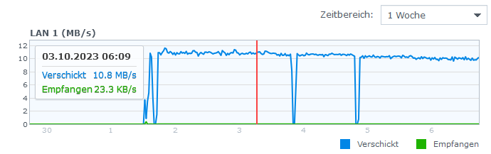

Über Windows kann ich um die 100Mb/s transferieren. Mit Hyper Backup erreiche ich nach mehreren Stunden testen nur so 10Mb/s.

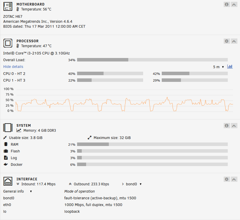

Woher weiß ich ob der I3 wirklich die Engstelle ist?

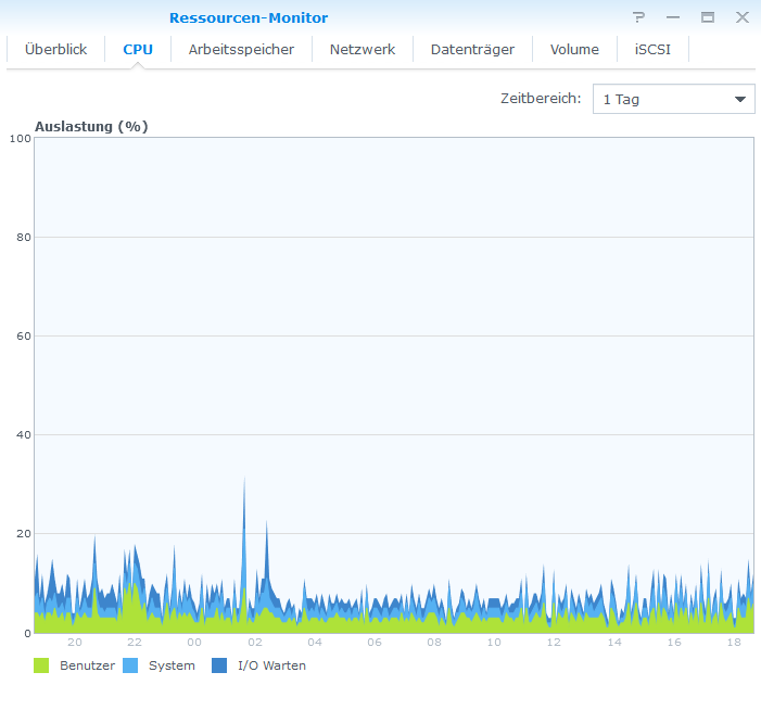

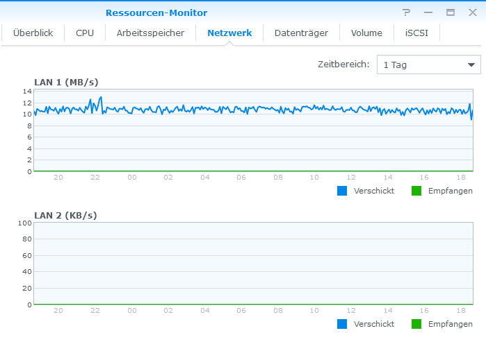

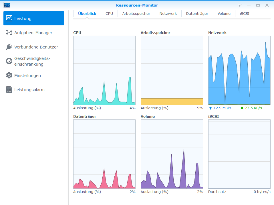

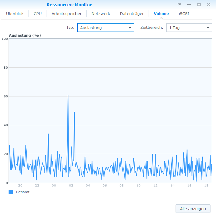

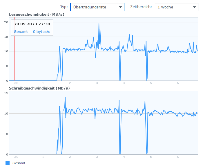

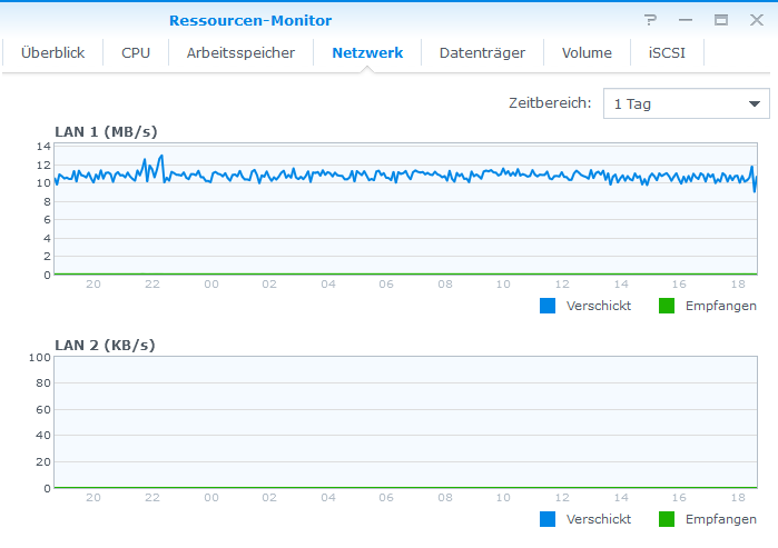

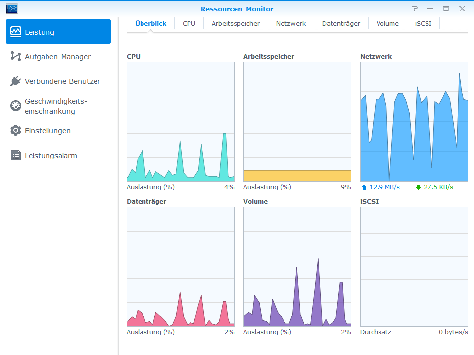

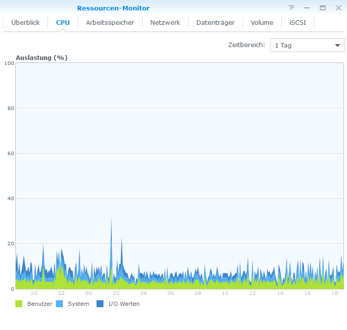

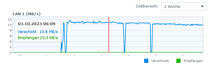

Der DS ist (zumindes laut Ressourcen-Monitor) langweilig.

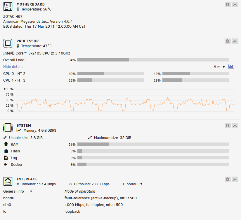

Unraid ist ich schätze mal zu 33% ausgelastet. Den ersten TB habe ich nun mit 10,4Mb/s kopiert (gestern gestartet).

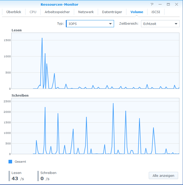

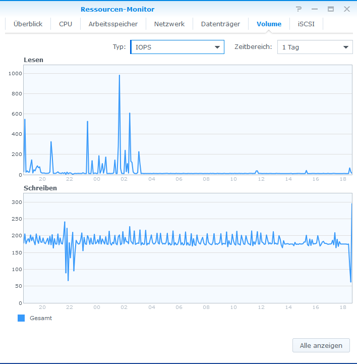

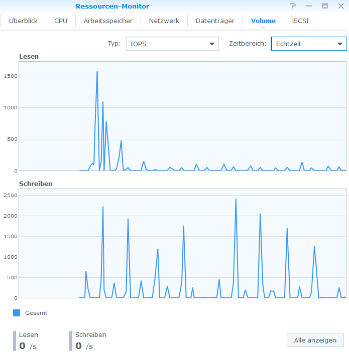

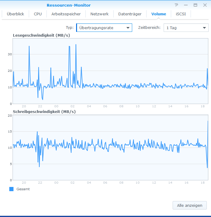

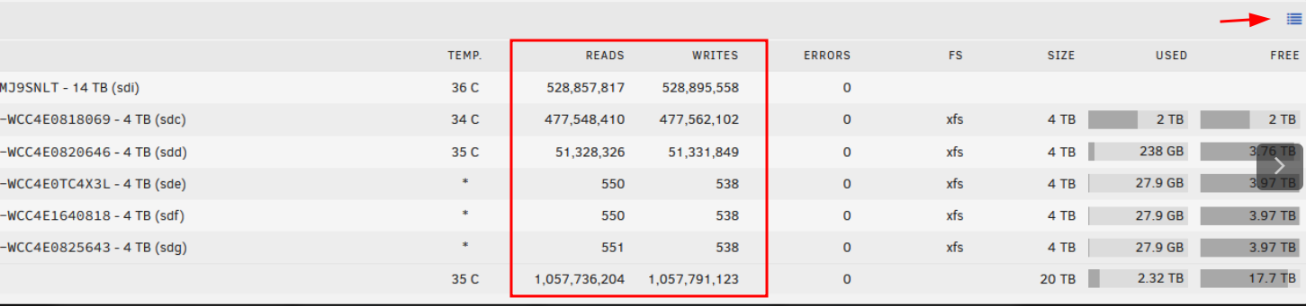

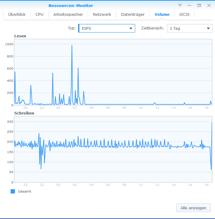

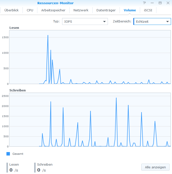

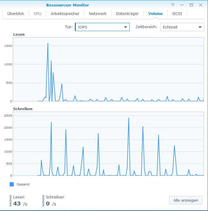

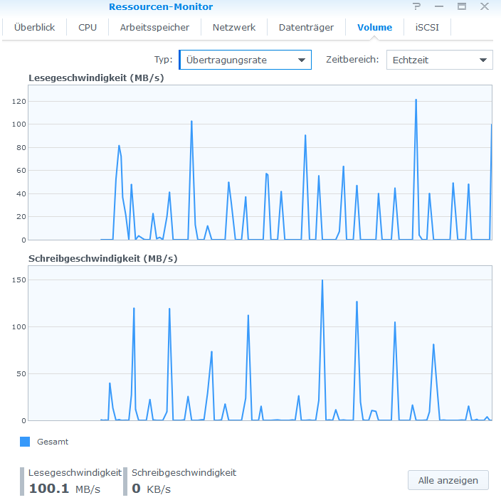

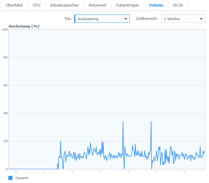

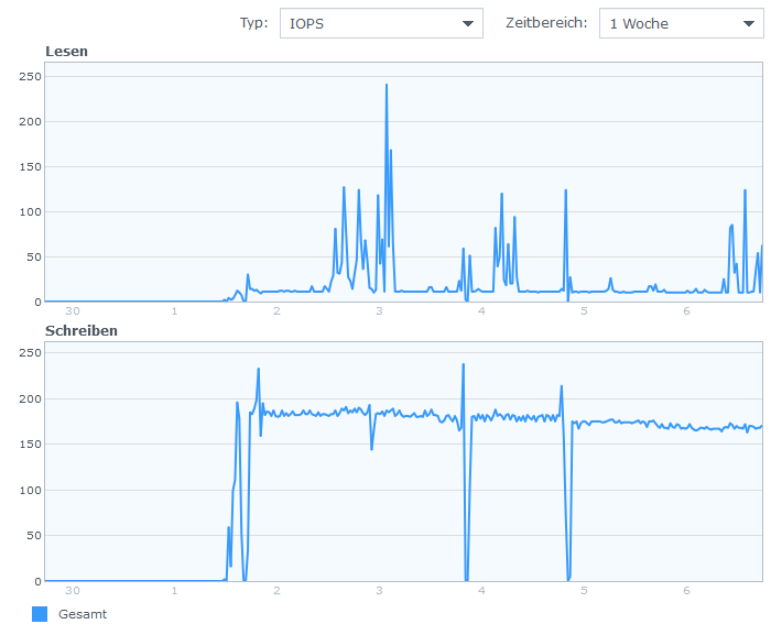

Schalte mal beim NAS auf Volume im Ressourcen-Manager und dort auf die IOPS.
Als Vergleich auch mal die Auslastung des Unraid-Arrays betrachten.
Es gibt keine deklarierten Hardware-Voraussetzungen für Hyper Backup, außer das es das NAS unterstützen muss. Aber irgendwo gibt es einen Engpass bei dir, sonst würdest du nicht mit den paar MB/s rumdümpeln.

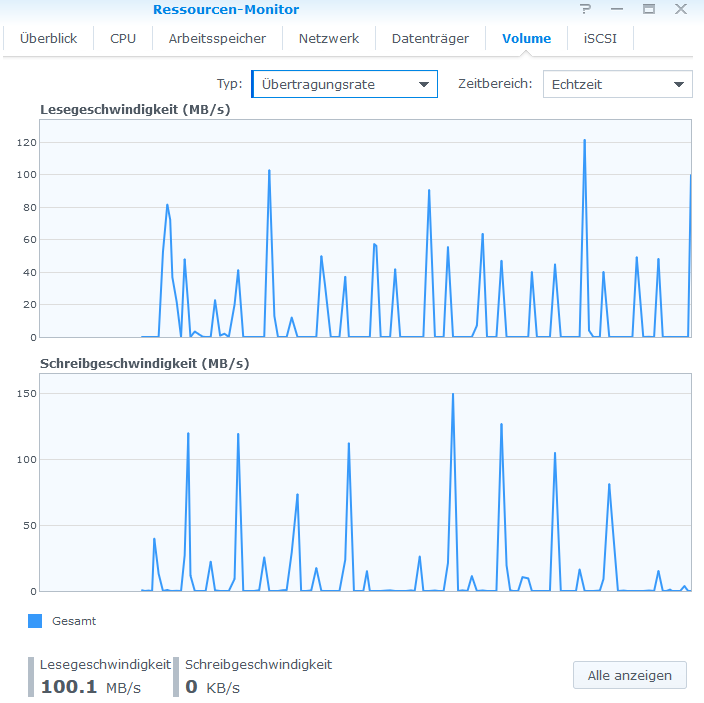

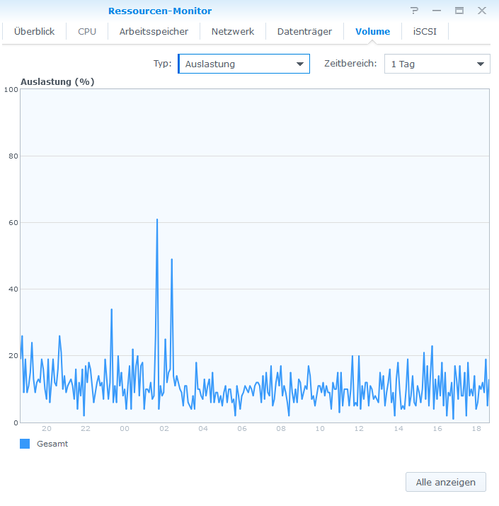

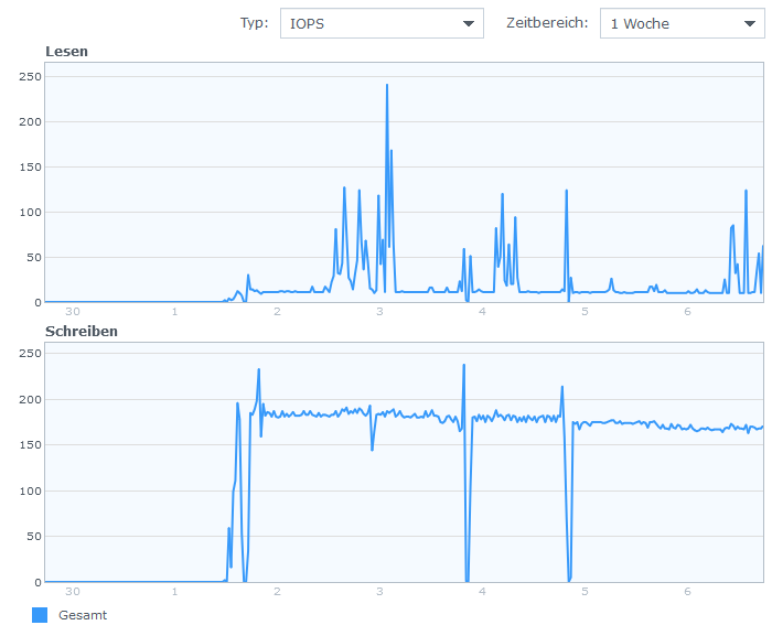

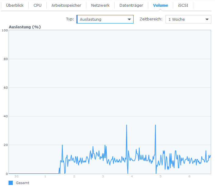

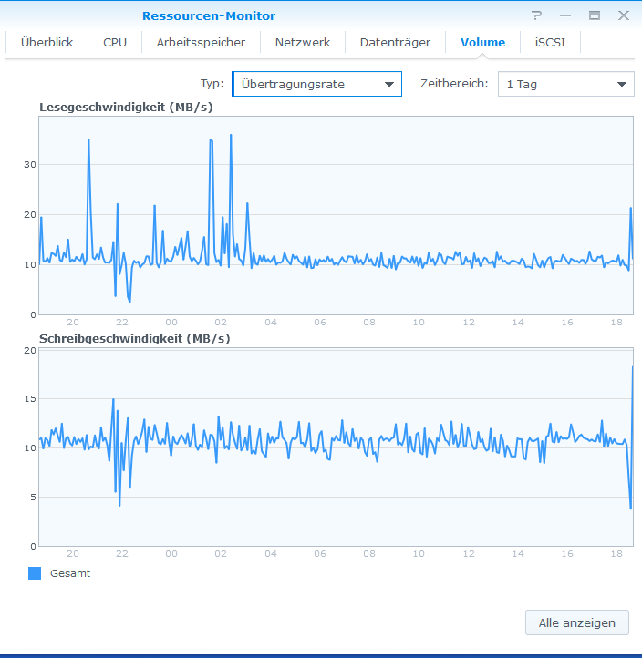

DS Volume Auslastung habe ich angehängt. Wie sehe ich bei Unraid die Auslastung?

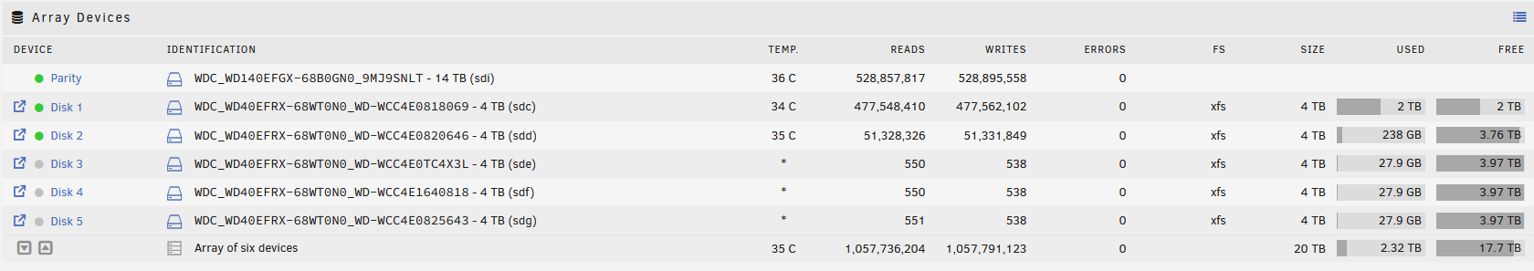

alturismo schrieb:
Parity aktiv ? wenn ja, viele "kleinere" Dateien ...
und ist vor allem die Parity Platte eine SMR (nicht gut ...) oder CMR HDD ? ...

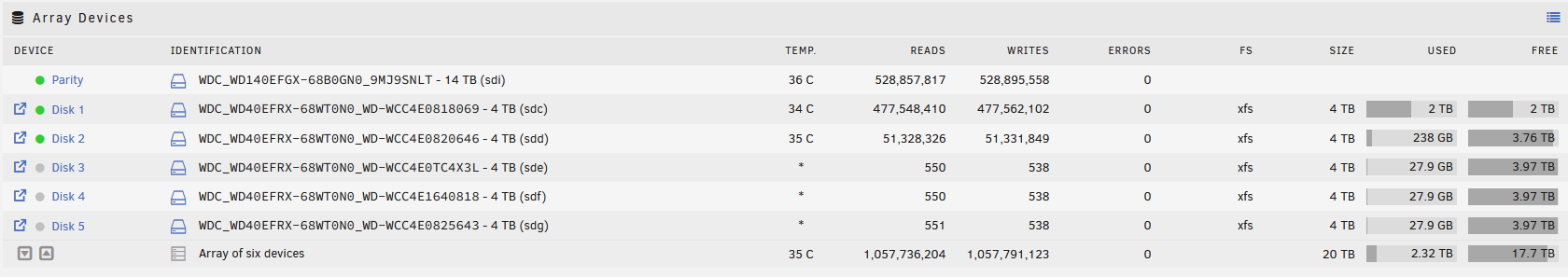

Parity wurde nach einem Preclear sämtlicher HDDs durchgefürhrt, bevor ich den Transfere gestartet habe. Im Einsatz sind natürlich nur NAS HDDs (WD-Reds siehe Anhang)
Getestet habe ich auch kleine oder Große Datein, hat bei der Geschwindigkeit nichts geändert.
ok, dann fällt mir nicht wirklich was Schlaues dazu ein ...

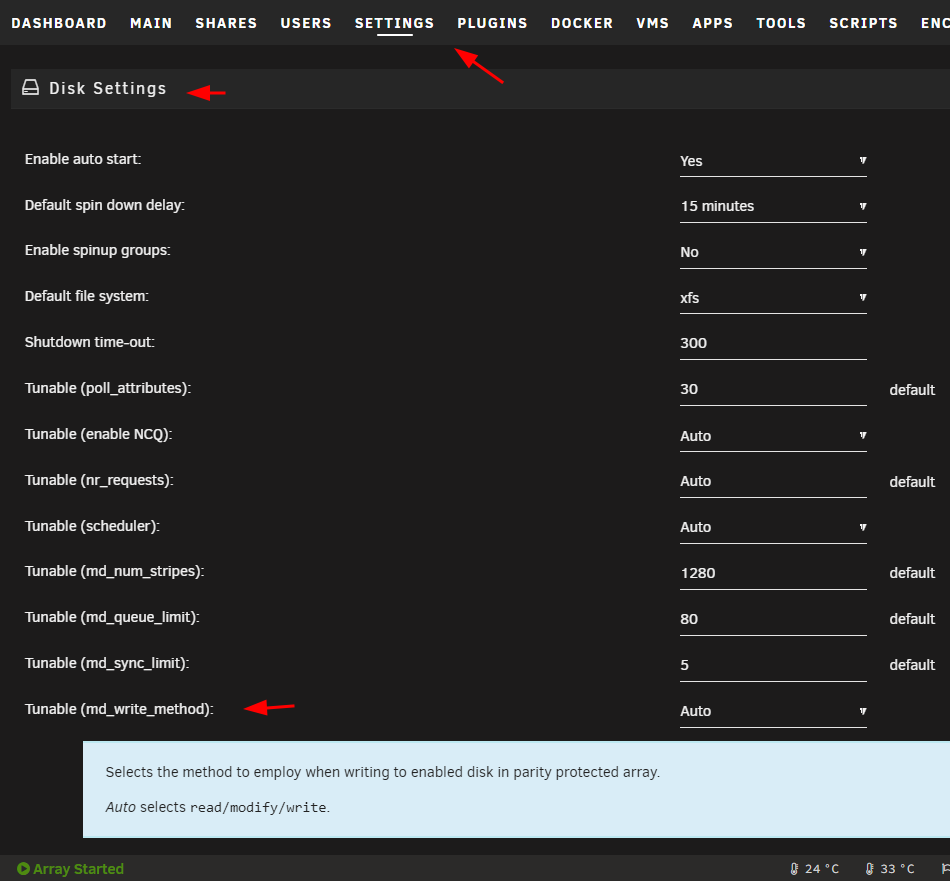

um das Thema Parity mal auszuschließen, teste mal wenn du folgendes bei Unraid auf reconstruct mode stellst
das beschleunigt das Array von Unraid beim Schreiben (erheblich), hat den Nachteil das immer alle Platten beim write laufen und nicht nur die betroffene + parity ... nur zum Cross Test ... wenn das nichts bringt wieder retour stellen ...
ansonsten wäre ich raus, sieht ja fast nach 100 mbit "irgendwo in der Kette" aus ... wovon ich jetzt mal ausgehe dass dies bereits geprüft wurde ;) beispielsweise mit iperf von / zu DS <> Unraid.
ps. falls du in Unraid den disk speed anstelle read / writes sehen möchtest, toggle oben rechts in Main schaltet die Ansicht um

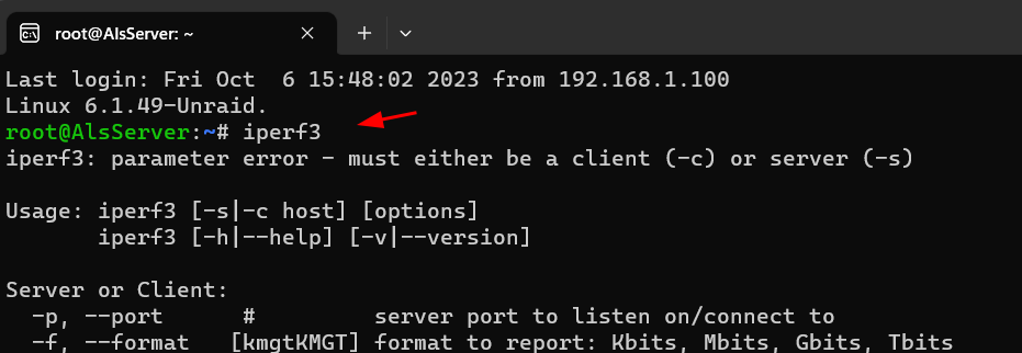

Rappi789 schrieb:
Welchen docker soll ich dafür verwenden? Der Docker Link auf der iperf Download Page ist veraltet und auf mein NAS lade ich ungerne unbekannte Software...
Unraid hat iperf onboard ...
was du bei deinen anderen Geräten machst ... kann ich nicht beantworten ;)
was du bei deinen anderen Geräten machst, kann ich jetzt nicht beantworten ... dafür braucht es normal keinen separaten Docker ...
gut das schonmal zu wissen, danke. Aber für Synology brauche ich (laut den Youtube Videos zumindest) iperf extra...
