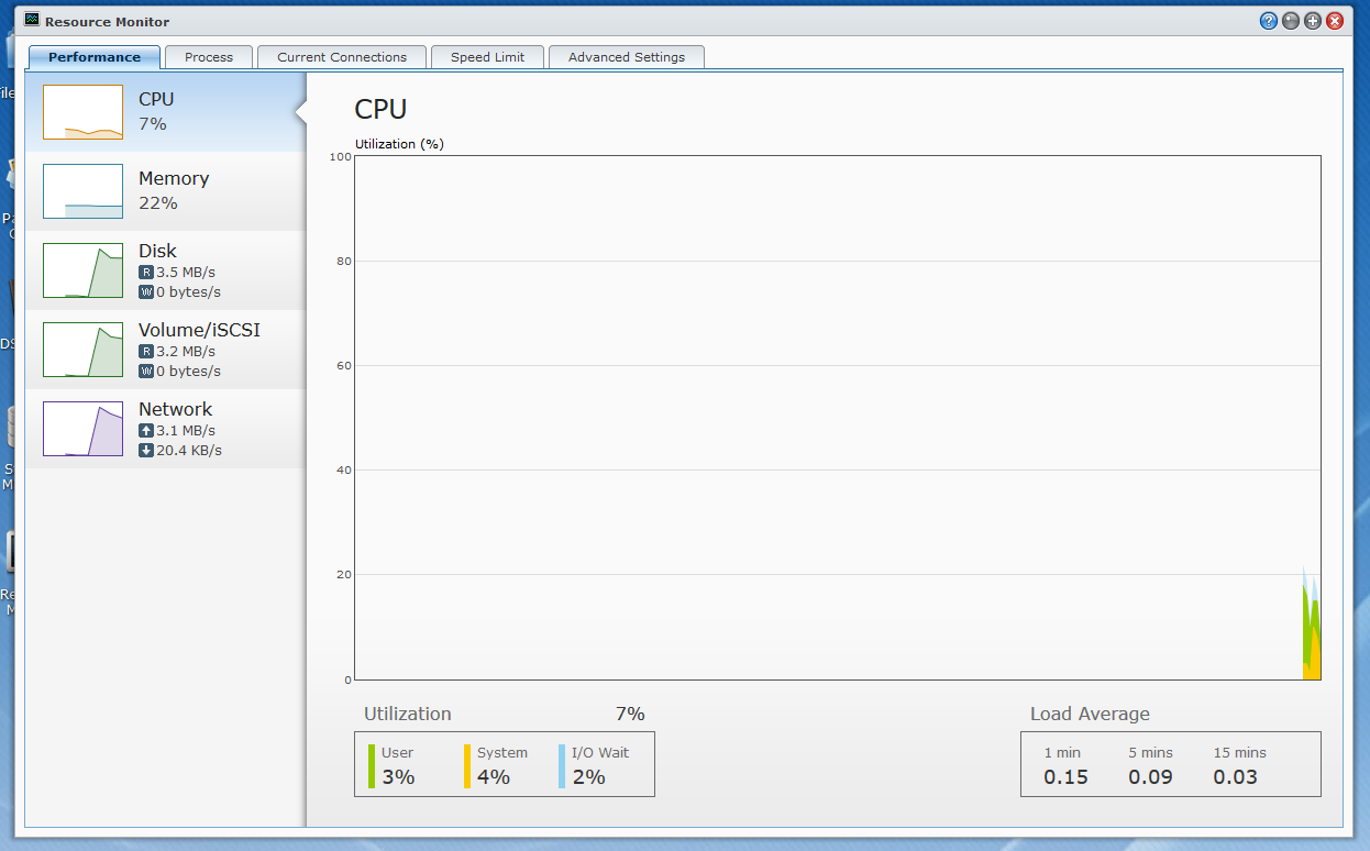

Also ich kann dir folgendes von einem kurzen Test mit meinem DS212j (das ist sogar ein bisschen schwächer CPU-seitig als das DS212) berichten:
Solange Du die Dateien vom NAS nur ziehst (über welche Art Freigabe auch immer, CIFS, NFS, Apple...) und dann auf einem PC per Abspielsoftware (VLC, mpchc, mpv, potplayer...etc...) dekodieren und abspielen lässt wird der Flaschenhals nicht das NAS sein, sondern die Frage ob dein WLAN stabil Bandbreite pumpen kann. Bzw. optimalerweise bist Du mit Kabel dran. Dann geht es sowieso ohne weiteres.
Ich habe 4 verschiedene 4K videos (alles so ~2GB Filesize) direkt vom NAS geöffnet, CPU vom NAS geht so zwischen 7-10% und die 3.5-5MB/s je nachdem was gerade zum decoden des Buffers übers Netz angefordert wird sind rein HDD-lesetechnisch und NAS-Verarbeitungs ein Witz.
Wenn der "SmartTV" jetzt genauso wie der PC via Freigabe auf dieses NAS zugreifen kann und nur die Datei zieht und dann lokal decoded , schätze das können die TVs von heutzutage (hab sowas nicht), dann sollte es überhaupt kein Problem sein.
Schwierig würde es nur wenn Du eine schlechte WiFi-Ausleuchtung hättest oder gefühlt zig-Jahre alte Standards fährst (802.1 b/g) , dann könnte es zum Stocken kommen.
Und nicht irritieren lassen vom Task Manager, da sind noch zwei weitere media player classic zusätzlich zu den vier offen, aber die hatten nix mit dem NAS zu tun.
Warum er den Traffic hauptsächlich über den PID 4 abwickelt liegt glaube ich an der Funktionsweise von SMB2 (Samba-Dienst).

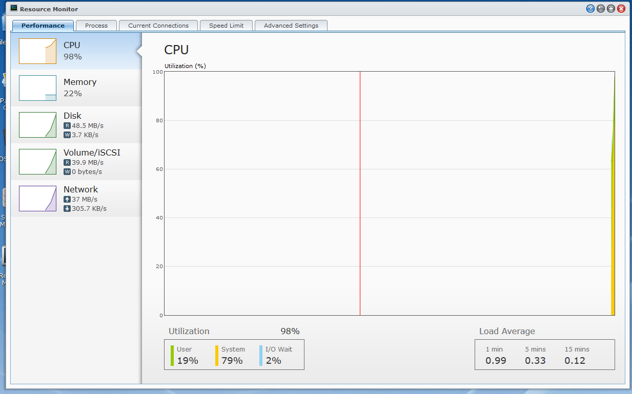

Ach hier noch zum Vergleich, wenn ich eine paar GB große Datei vom NAS ziehe, dann sieht man sofort wie die CPU des NAS zum Flaschenhals wird.

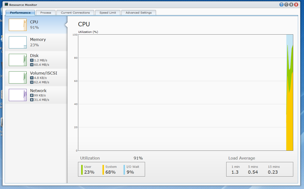

Und hier beim Schieben aufs NAS.
