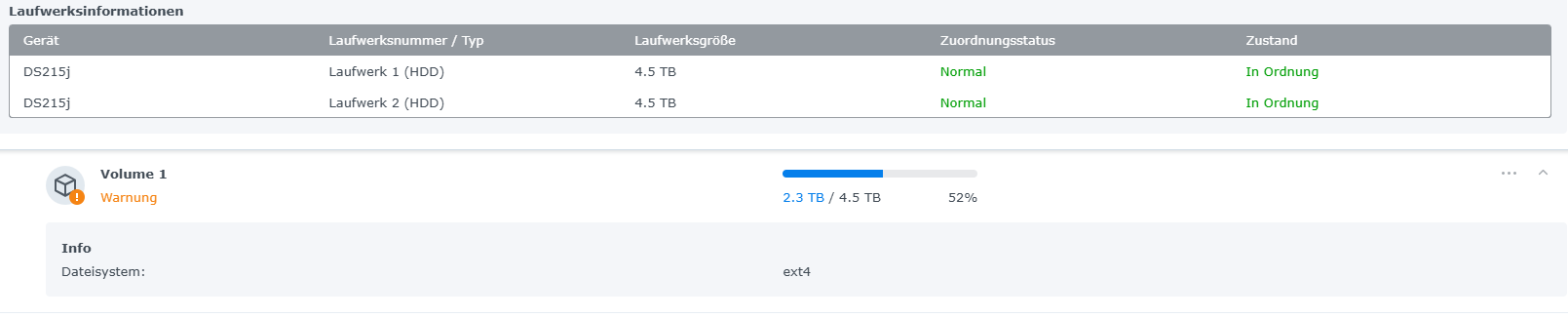

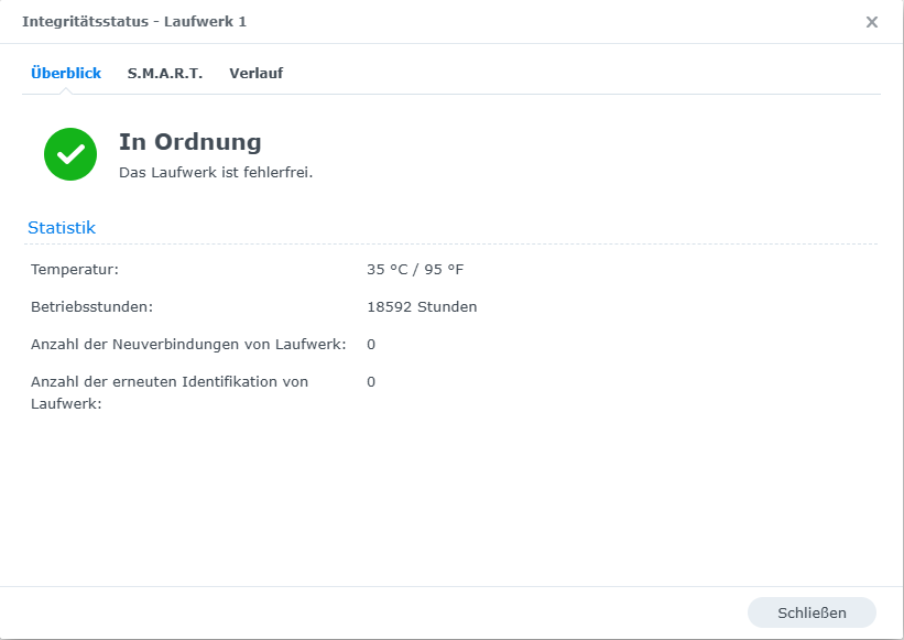

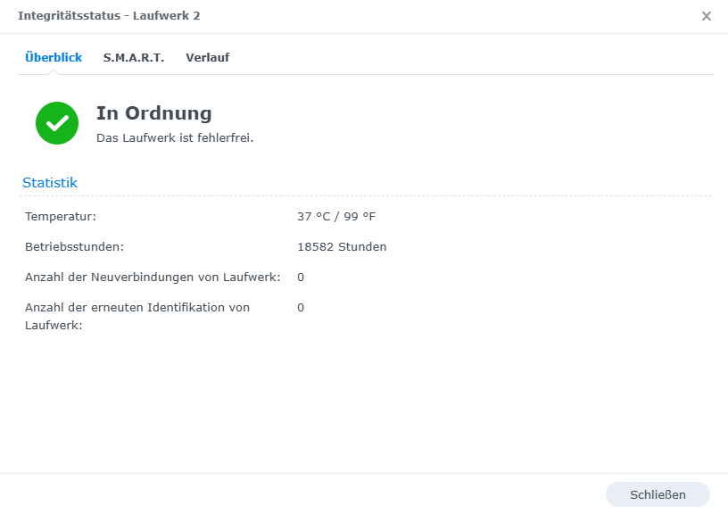

Die Festplatten werden aber so angezeigt:

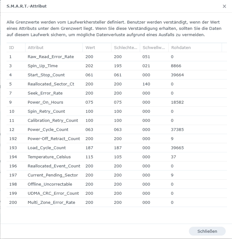

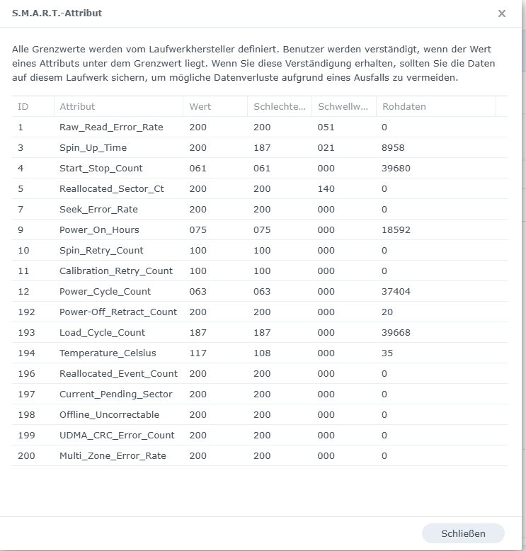

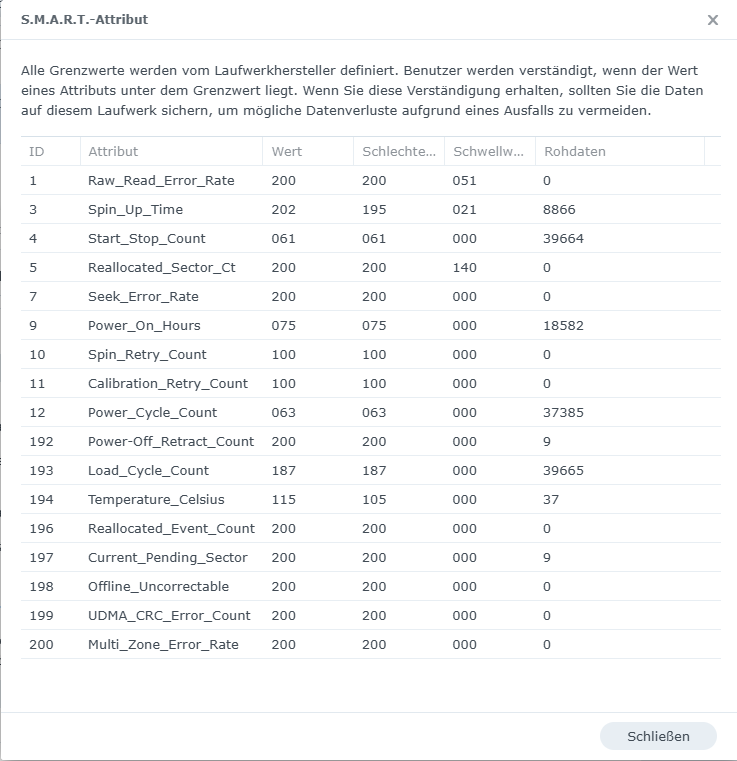

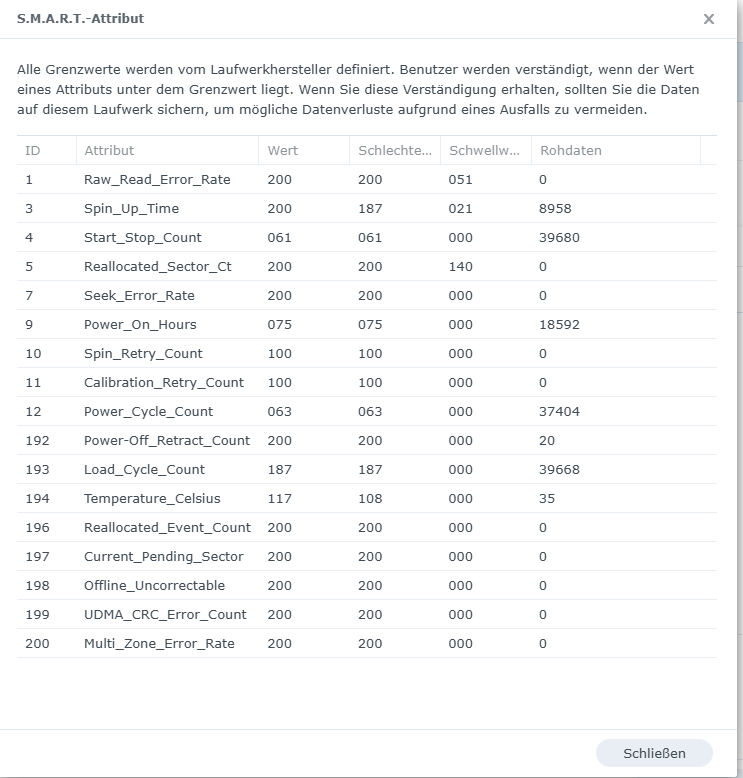

Hier mal die SMART Werte der Platten, ich hoffe das meintest Du?
HDD2 hat bei #197 ein Problem. Kann die Ursache sein, muss es aber nicht.
