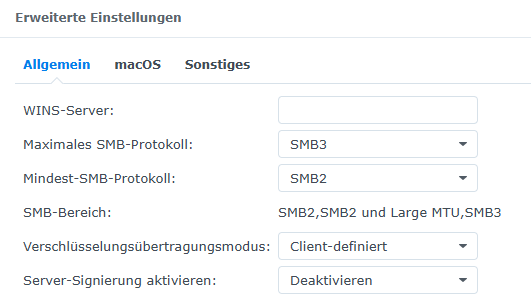

Was passiert denn, wenn du SMB2 bis SMB3 einstellst? Bei mir ist es so eingestellt (habe auch die 215J):
Reaktionen: TomH22

MattHPB schrieb:
SMB minimal 1 max. 2, sollte das auf 3 gehen?
SMB1 auf jeden Fall aus, SMB3 an. Windows 11 versucht standardmäßig SMB3, kann aber auf SMB2 zurückfallen. Wichtig ist, dass das Netzwerk nicht auf „öffentlich“ steht.
