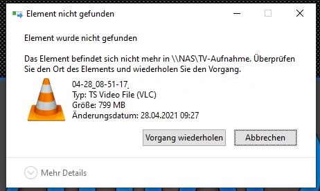

Hallo, ich habe meine DS220j neu aufgesetzt nachdem ich eine größere Festplatte verbaut hatte. Nun läuft DSM 7.0 als Betriebssystem und ich habe folgendes Problem welches ich unter DSM 6.x nicht hatte.
Problem: ich habe eine TV Karte in einem meiner Rechner und dort wird im Format .TS aufgezeichnet. Ich kann diese Dateien auf meine DS speichern und auch ansehen, aber sobald ich diese löschen möchte kommt eine Fehlermeldung: die Datei xxx befindet sich nicht mehr am Speicherort (NAS\xxx). Das wird in Win10 so angezeigt. An Berechtigung kann es nicht liegen, da ich im gleichen Ordner jede andere Dateien z. B. Avi oder mp4 alle löschen kann nur eben die .TS Dateien nicht.

Ja, direkt in der DS geht das löschen ohne Probleme. Das Problem ist wenn ich über win10 auf den freigegebenen Ordner zugreife ( hab Adminrechte) und die TS Datei löschen will. Dann kommt die Datei sei nicht mehr in dem Ordner, was Unfug ist, da sie da ist, abgespült werden kann und wie gesagt in der DS auch gelöscht werden kann.

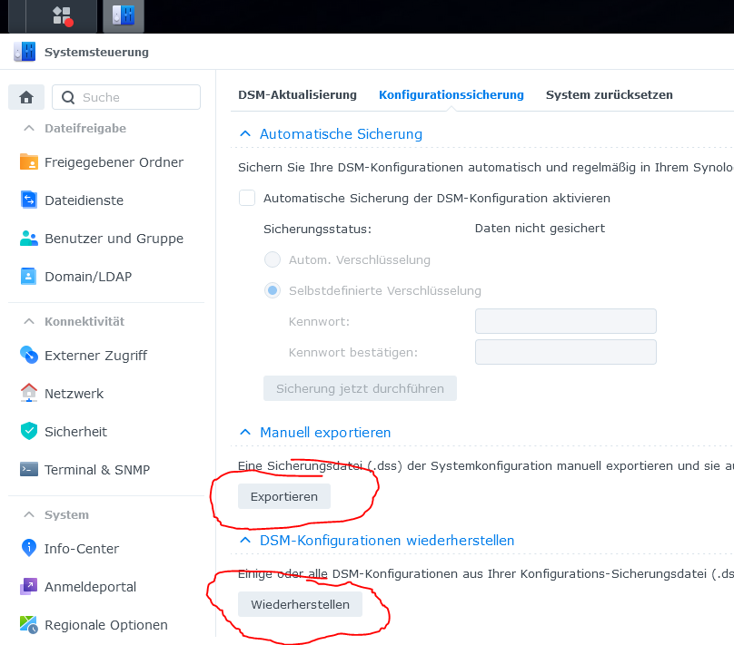

Hast du dabei irgendwie eine vorhandene Sicherung der Konfig eingespielt?
Benutze mal komplett neue Benutzernamen und Passwörte, so dass alle IDs auf den PCs nicht mehr passen und die PW & Bn neueigegeben werden müssen
Ja, ich habe natürlich ein Backup aller meiner daten auf einer externen Festplatte die unter Windows 10 von meinem Rechner auf die DS aufgespielt werden. Also Kopie der alten Daten der DS auf die neu installierte DS.
DAS war nicht meine Frage. Es geht um das Backup der Konfig, nicht der Daten.
Also hast du die *.dss Datei eingespielt oder per Hyperbackup das gesamte NAS wiederherstellt?

So sieht die Fehlermeldung aus. Evtl. würde das bei der Fehler suche helfen. Ich bin leider immer noch ratlos.
