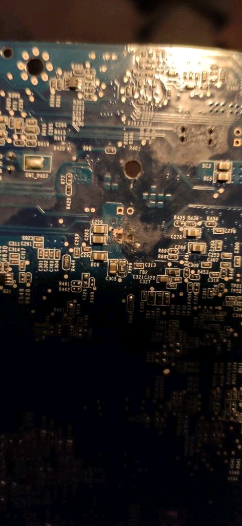

Hi , ich habe eine sehr sehr sehr spezielle Frage . Bei dem Nas neben der CPU ist ein einzelner Kondensator . Nunja nun die Spezialfrage . Ich muss wissen wo diese beiden Kontakte des Kondensators hingehen ? Die Kontaktpunkte dort sind Schrott und ich möchte das sie läuft. Eigendlich wäre ein Schemaplan oder Schaltplan ideal aber der wird nirgends rumliegen. Vllt. Gibt's hier elektronerds die mir das beantworten können oder gar messen könnten :D ..... Sehr sehr unwahrscheinlich eine vernünftige Antwort zu bekommen , aber ich musste es einfach probieren. Mfg

Wenn nur die VIAs beschädigt sind aber die Leiterbahnen dort noch da, dann kannst du auch den Lack von den Leiterbahnen runterkratzen und dort mittels Kupferlackdraht anlöten.

Wenn du von den Lötaugen sprechen solltest: wenn die kaputt sind ist die Platine Schrott.
Ja dann icH rede von den Augen . Aber warum Schrott ..? Es sollte doch möglich sein via Kabel etc. Es wieder Hin zu bekommen. Man muss ja nur wissen wohin sie Kontakt habe. .. was ich leider nichtmehr messen kann

Service Manuals geben Hersteller in der Regel auch nicht an Endkunden und komplette Schaltpläne sind selten, Konkurrenz könnte schließlich Know How stehlen. Ich verstehe nur nicht so ganz wieso man nicht sieht an welchen Leiterbahnen der Lötpunkt hing.
Sieht man schlecht
Also der linke geht ganz klar auf das große Feld und beim rechten am besten mal mit Feuerzeugbenzin oder Isopropanol reinigen, das dürfte man herausbekommen.
Naja .. das große Geld sieht aus als ob es auch beim anderen ist , das macht aber für mich keinen Sinn ein Kondensator kurz zu schließen ;)
Das kannst du ausmessen, brauchst nur oben an einer freien Stelle Lack abkratzen und schauen ob das Kontakt miteinander hat bzw. einen 0 Ohm Widerstand dazwischen.
Ja aber das sind doch Mehrschichtplatinen . Das war dann eine Seite .. dann wird's noch die andere geben sowie evtl. Zwischenschicht;)
Das ist richtig, wenn die Verbindung zu diesem Kontakt da ist kann es aber gut sein das der VIA noch durchgängig ist. Oft sind die nicht so komplex aufgebaut wie man vermuten würde. Die Platine ist ja in ihrem jetzigen Zustand sowieso defekt, ich würde es da auf einen Versuch ankommen lassen. Wozu sollte man den VIA dort auch auf mehreren Ebenen benötigen? Bei meinen bisherigen Platinen waren gerade größere Bauteile auch tatsächlich in fast jedem Fall für das zuständig, für das man es auch vermutet hat :).
