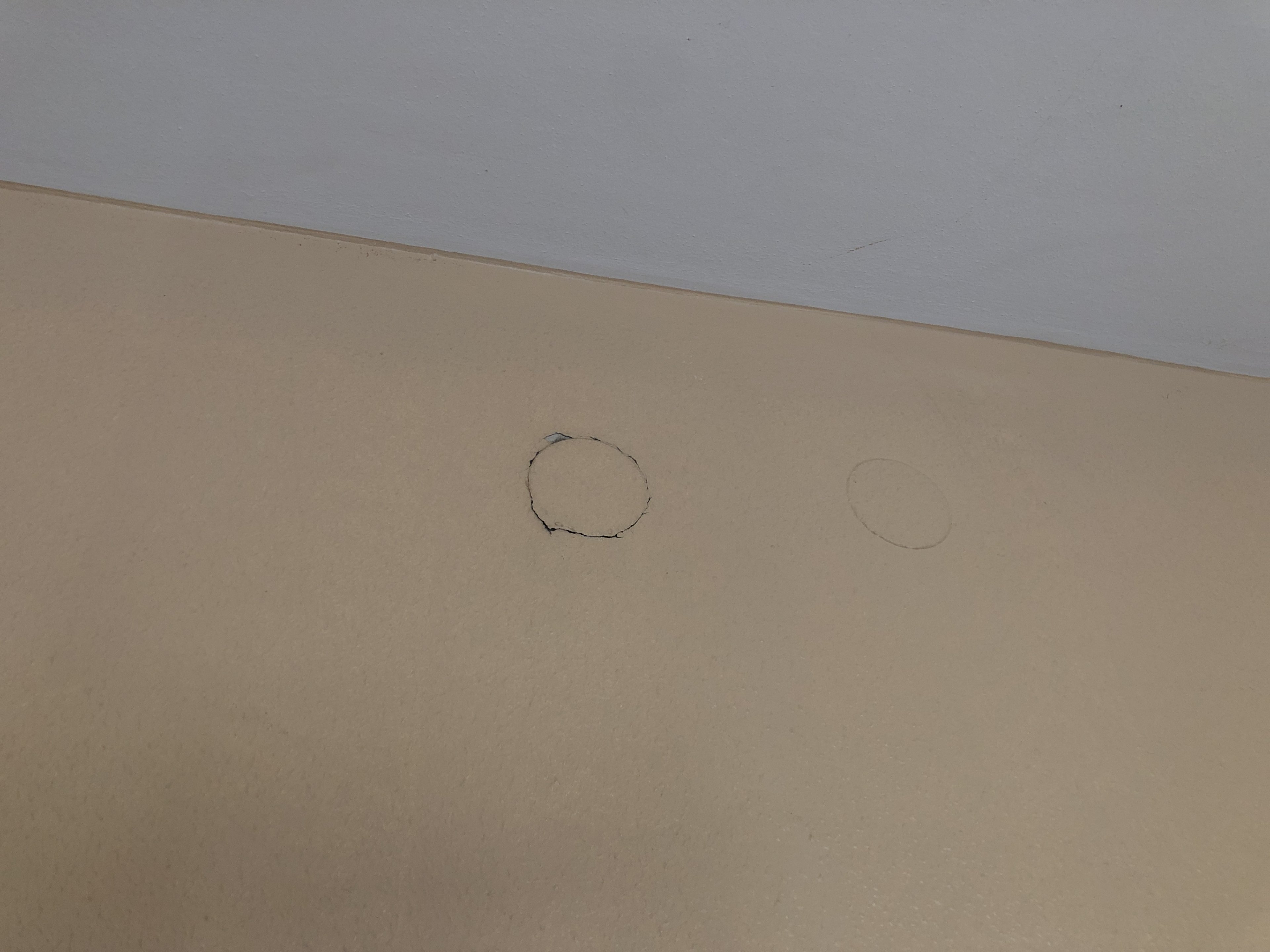

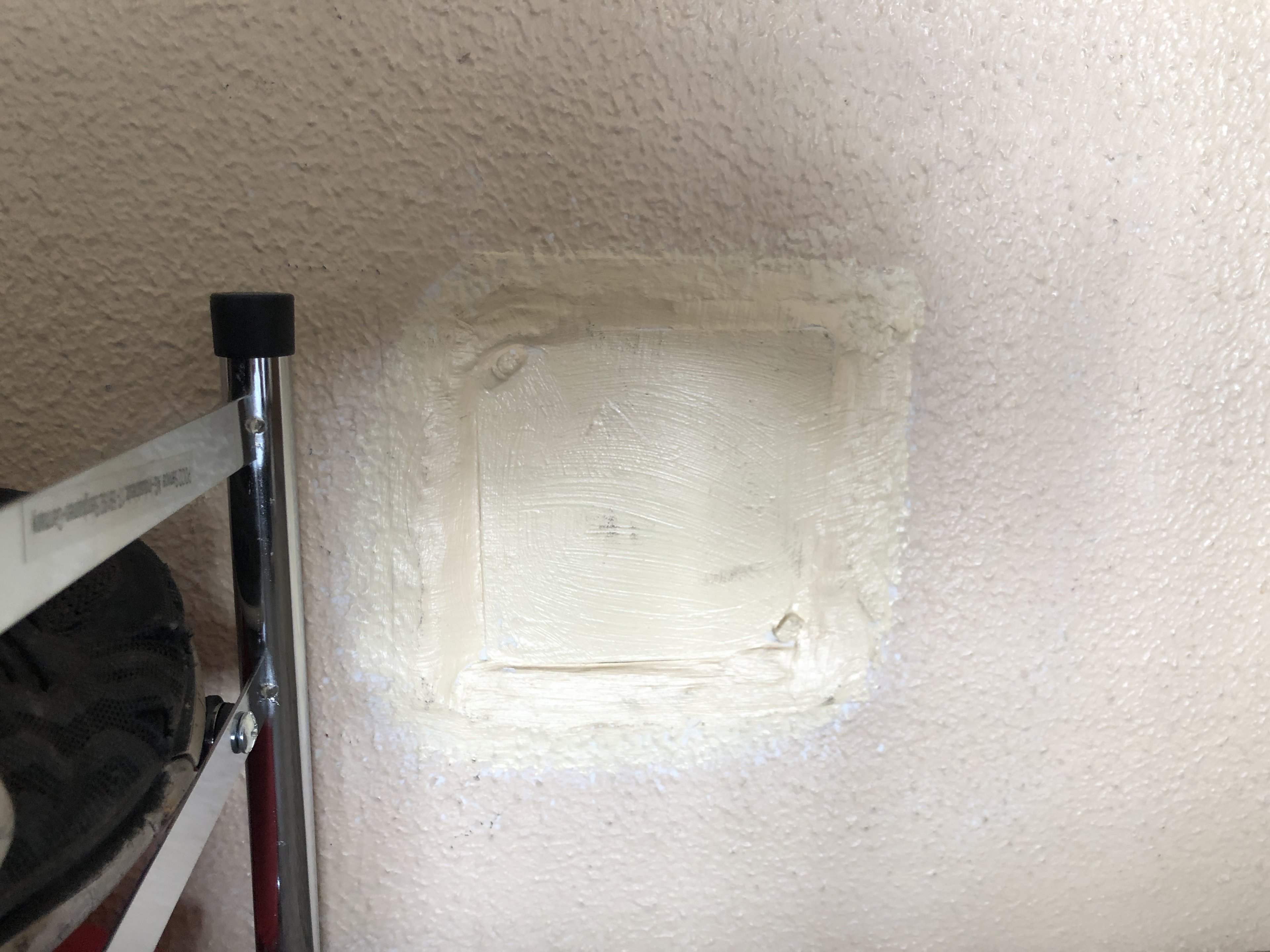

Im Keller selbst habe ich keine Stelle gefunden, die passen könnte 67CFC480-8154-4F9B-B8BB-1C128C301BF9.jpeg

Gibt es keinen Elektro- oder ähnlichen Keller?
Also ein Raum, der nicht einem der sechs Parteien gehört.
Das sollte der Hauseigentümer wissen bzw. einen Plan vom Haus haben.
Alternativ das zuständige Amt.
Hast Du den Deckel im oberen Foto mal entfernt?
Also, wenn der in Deiner Wohnung ist.
Du musst vom APL Hausanschluss zu dir in die Wohnung zumindest hier in Berlin hängen die häufig im innen Hof oder im Keller und von dort aus gehen die Kabel an der Fassade hoch in die jeweilige Etage und dann ins Treppenhaus.

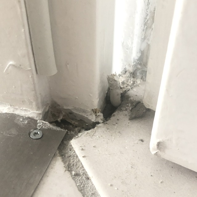

Außen an der Fassade gibt es keine kabel. Habe jetzt an der Ecke zum HWR ein kleines überbleibsel gefunden. Frage wäre, ob der Techniker der Telekom, daran ein Kabel anbieten könnte oder nicht :o

Das ist nicht deren Aufgabe. Alles ab APL ist Sache des Besitzers. Nicht die der Telekom. Sie tauschen mal ne defekte TAE aus, ja. Sind Pfennigsartikel. Aber sie kümmern sich nicht um die in Haus Verkabelung.
Meinst ich kann da ein Kabel anklemmen ?
Hatte gedacht um 0,5m zu verlängern und dann den router im Abstellraum abstellen.
Das alles so wirr. Frag einfach einen elekrtiker der sich das vor Ort anschauen kann
Reaktionen: up.whatever und Tanzmusikus
Das ist arg knapp mit dem kurzen Stutzen.
Da muss halt einer ran, der etwas Putz freilegen und eine Verlängerung basteln kann.

Der Stummel, der auf dem Foto zusehen ist - ich vermute an einer Türzarge? - sieht ziemlich kurz aus. WENN das wirklich die Endleitung zur Tefefondose war, müssten noch einige Zentimeter freigelegt werden. Erst dann könnte eine vernünftige Verbindung (keine Lüsterklemmen, Drähte zusammen drehen oder Ähnliches!!) zur neuen TAE bzw. Zu einem neuen Kabel gemacht werden.
Binalog hat es schon perfekt formuliert, es muss definitiv feststehen, dass das das richtige Kabel ist und dass es zum Versorgungspunkt des Anbieters durchgängig ist. Alles andere ist Kaffeesatzlesen :/

Das Kabel schaut genau an der Ecke des Abstellraumes raus. Habe es nun etwas mehr freigelegt. Sind etwa 5 cm die da frei sind. Wie sollte das Kabel denn verlängert werden, wenn ohne Klemme oder zusammendrehen ?
Für Verbindungsstellen werden Scotchlok-Verbinder UY2-D verwendet. Eigentlich sollte man dann auch die entsprechende Zange verwenden, aber eine Wasserpumpenzange und etwas Feingefühl reichen auch ;)
Solltest du selbst Hand anlegen, lohnt es sich bezüglich des neues Kabels diesen Beitrag im Telekom-Forum zu lesen.
