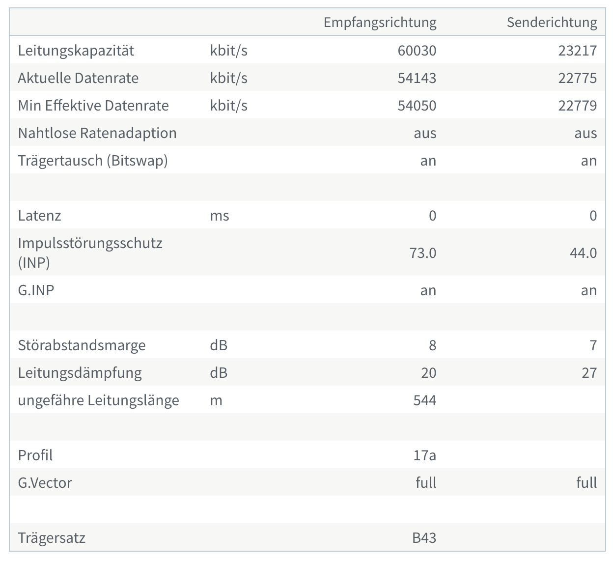

Falls du eine FRITZ!Box hast, zeig mal alle DSL-Infos (Übersicht, DSL, Spektrum, Statistik).

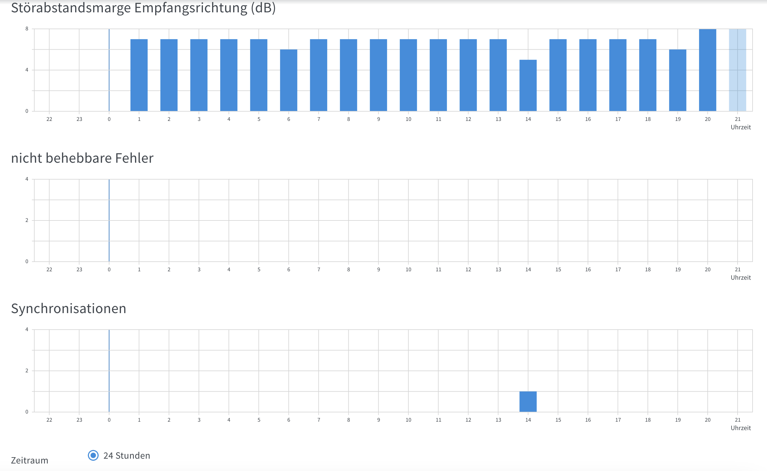

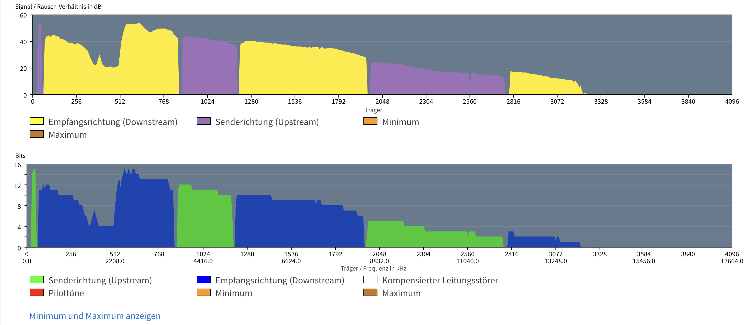

Bitte sehr:

Ein großer Teil wird der langen Leitungslänge geschuldet sein, ggf. gepaart mit einer höheren Beschaltung auf Nachbaradern (kann Vectoring zwar kompensieren, aber nicht zu 100%). Allerdings sieht man auch leichte Schwankungen beim SNR.
Füll mal das Kontaktformular von @Telekom hilft aus. Dann kann mal geschaut werden, wie die Parameter (Isolation, Kapazität) deiner Leitung sind.
Das stimmt, deshalb waren es auch am Anfang nur so 75-80Mbit. Das ist aber deutlich mehr als jetzt noch 52-55. Die gemessene Leitungslänge ist im Vergleich zu vor 3 Jahren auch von 509 auf 544m "gewachsen".
Was meinst du damit?
Damit meine ich, dass das Signal-Rausch-Verhältnis nicht ganz gleichmäßig ist. Bei dem Einbruch in der 14:00 Uhr Stunde kam es ja auch zu einem Resync. Wenn du beim Spektrum anklickst, dass auch Minimum und Maximum angezeigt werden, würde man gegebenfalls dort Schwankungen sehen.
Daher macht es auf jeden Fall Sinn, mal einen genaueren Blick auf die Leitung zu werfen. Es kann ein physikalisches Problem mit der Leitung sein, ein Kontaktproblem oder auch eine externe Störquelle (Powerline, defektes Netzteil etc.).
Allerdings ist das in deinem Fall noch nicht sehr ausgeprägt; bei massiv gestörten Leitungen sieht das ganz anders aus. Dennoch schadet es nicht, wenn mal geschaut wird.
Dass bitte mal machen und das Spektrum nochmal zeigen.
Für mich sieht es eher nach höherer Beschaltung aus, weil es vermutlich bei euch keine Alternativen gibt (Glasfaser, Internet übers Kabelnetz) und mittlerweile eben alle vernünftiges DSL gebucht haben.
