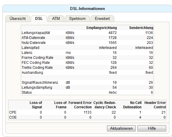

Ich wohne seit kurzem in einer Wohngemeinschaft mit 4 MBit DSL. Damit könnte man ja gerade noch leben, aber von diesen 4 MBit kommt kaum was an, was mich ziemlich wahnsinnig macht. Seiten laden gefühlte Ewigkeiten...
Hat jemand eine Idee wo das Problem liegen könnte?
Laut den Fritzbox (FRITZ!Box Fon WLAN 7050) sind die DSL-Informationen wie folgt:

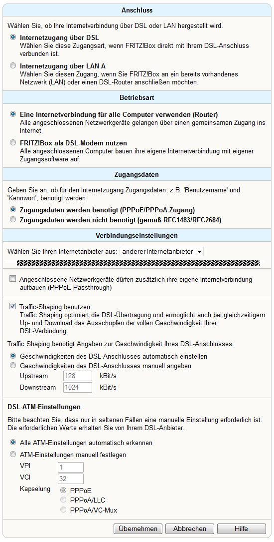

Im Anhang habe ich noch die Verbindungseinstellungen, die scheinen mir auch richtig zu sein.

aushandlung "fixed" sollte das problem sein.
ich denke ihr bekommt vom anbieter fest 1,5mbit.
wenn ihr (eventuell auf kosten der stabilität) mehr wollt, dann müsst ihr fragen ob er auf "adaptive" umstellen kann.
Du hast keinen 4 MBit DSL Anschluss. Du hast einen Anschluss mit +- 2 MBit. Mehr geht wohl nicht. Und bei 54 DB Dämpfung ist auch nicht mehr drin.
Ein RAM Anschluss könnte noch was bringen. Dann handelt das Modem ständig neue Datenraten aus. Zur Zeit ist eine fixes Profil aktiv. Speed immer gleich. Bei jedem Sync.
Hmm? Laut den Angaben liegen 1.565 Down / 203 Up an.
Die Angabe "Leitungskapazität" kannst du völlig vergessen.
Ich bekomme z.B. maximal 6.000 RAM, mehr nicht. Meine Fritz!Box meldet mir aber eine Leistungskapazität von 17.212... :freak:
selbst 1,5mbit schafft die leitung nicht richtig, FEC und CRC fehler ohne ende... die reduzieren die datenrate zusätzlich nochmal, hart an der grenze
schauen ob da was mit kabelanbietern bei euch geht, dann entwerder damit abfinden, oder dir eine neue bleibe suchen wenn du damit überhaupt nicht leben kannst
sieht nach einem 1,5mbit profil aus, mit einem höherem profil könnte man evtl noch etwas mehr rausholn
aber bei den werten wird die stabilität eher kritisch, mit glück 3mbit

im besten fall kannst du 2000 RAM bekommen, ein adaptiven anschluss, bei dem deine fritz die bandbreite mit der vermittlungsstelle aushandelt, und nicht durch den anbieter festgelegt wird. aber dadurch wird sich nicht viel ändern, der download wird minimal schneller, aber dafür werden sich die CRC fehler um ein vielfaches erhöhen und die leitung wird instabil.

hab hier aufm dorf 49db leitungsdämpfung mit 6-9db rauschabstand (je nach wetter)
damit komme ich auf 5mbit bei den üblichen modems (zb fritz 7272), und 6,5mbit mit den top modems für schlechte leitungen (namentlich die fritz 7270v3)
bei deinen werten und den fehlern im screenshot, sind 3mbit von meine prognose schon wirklich hoch gegriffen... die 2mbit von Stocki13 sind da eher realistisch ... das sind reine erfahrungswerte/hochrechnungen
die 3R im kundencenter sind wohl das höchste der gefühle
Wenn VDSL verfügbar ist, würde ich das auch buchen bzw. bei Vertragsverlängerung. Telefone kannst du am neuen Router auch ohne Probleme anschliessen.
wenn die Box nicht gerade erst 1min läuft sind die Fehler auf dem Screen völlig irrelevant
