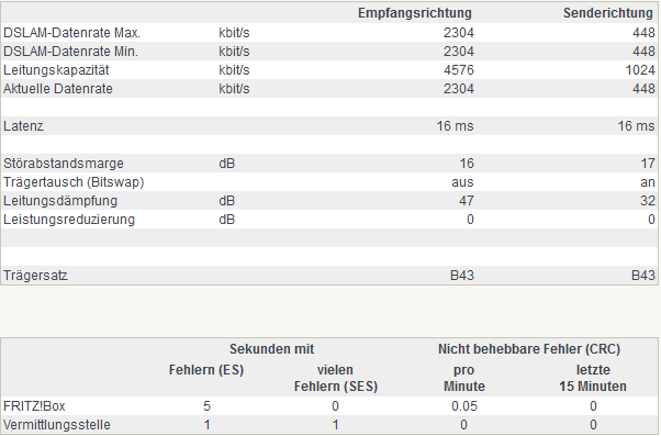

So heute habe ich die Fritzbox 7360 in Betrieb genommen und bin bis jetzt was Wlan und Konfigurationsmöglichkeiten betrifft ganz zufrieden. Jetzt muss sich nur noch zeigen, ob sich nun auch die sporadischen Disconnects erledigen.
Kann mir vielleicht jemand sagen, ob meine Dämpfungswerte für die erreichte Geschwindigkeit recht hoch sind oder ob diese ganz normal ist ?
