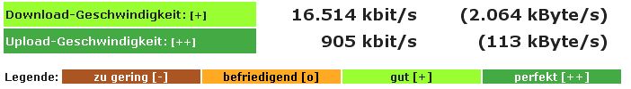

Ich habe es derzeit so eingestellt, siehe Bilder:
Wie man gut erkennen kann ist der Download kaum besser als vorher ohne das Programm "SG TCP Optimizer".

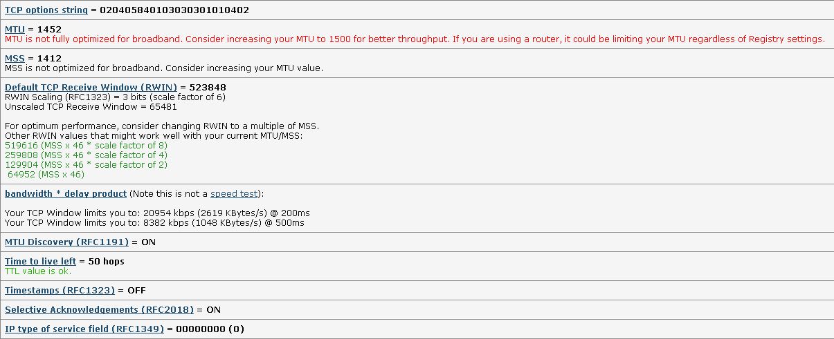

Ich hab gerade zufällig den Thread hier entdeckt und auch mal den TCP/IP Analyzer Test gemacht. Nu frag ich mich gerade wieso bei mir steht: "MTU is not fully optimized for broadband. Consider increasing your MTU to 1500 for better throughput. If you are using a router, it could be limiting your MTU regardless of Registry settings." bzw bei MSS auch, dass es nicht optimized ist.
Wo muss ich denn irgendwas optimieren, damit da was anderes steht? Den TCP Optimizer hab ich auch einfach mal runtergeladen und auf Optimal Settings gestellt bzw den Regler oben auf 12.000.
Ich hab allerdings DSL 20.000 und bin eigentlich soweit zufrieden mit meinen Werten, aber dennoch interessiert mich mal ob alles ok ist bzw wie ich da bei MSS und MTU irgendwas optimizen kann. ^^

Das mit der MTU von 1500 braucht man hier nicht beachten. Mit PPPoE geht maximal 1492, und die 1500 sind wohl eher für PPPoA gedacht.
Von der MTU her weiß ich nicht genau wie das jetzt bei dir ist, weil da wird ja 1452 angezeigt. Normal sollte man ja eher 1492 nehmen, aber weiß net was dein router da macht.
Wieviel speed bei dir aber geht, das hängt ja in erster linie mal davon ab, mit wieviel kbit dein modem überhaupt synchronisiert hat. Wenn man das net weiß, dann kann man auch net sagen ob da mehr gehen würde.
@VelleX, schau dir bitte meinen Beitrag Nr. 24 an und sag mir ob eine Erhöhung des RWIN auf 513920 besser wäre, da der Download-Speed mit den jetzigen neuen Einstellungen in "SG TCP Optimizer" auch nicht wirklich besser wurde.
Oder muss ich den Schieberegler doch höher setzen, er steht derzeit auf 2500 Connection Speed?!
Vielen Dank!
Der RWIN reicht schon aus. Da macht es bei dir keinen unterschied ob 250000 oder 500000. Es geht da hauptsächlich um weiter entfernte Server. Auch wolfx2000 hätte mit nem RWIN von 65535 bestimmt auch fullspeed gehabt, aber eben nur bei deutschen/europäischen speedtest/seiten. Wenn er mal von wo anders laden würe, dann hätte es schon sein können dass er kein fullspeed hat.

@ Vellex Kann man das denn irgendwo umstellen? Also von 1452 auf 1492? Wenn ja wo?
Und mit wieviel kbit das Modem synchronisiert steht wo?
Die MTU stellt man normalerweise im Router ein, wenn man einen hat, oder am PC, wenn man direkt am Modem hängt.

Soll ich die im Beitrag Nr. 24 eingestellten Werte im "SG TCP Optimizer" so lassen oder alles wieder löschen, da es eh nicht viel mehr an Leistung brachte?!
Meine Downloads in der letzen Zeit schwankten vom Speed her natürlich, je nach Serverauslastung oder Einstellung der Server.
Große Schwankungen konnte ich bis dato nicht feststellen, Schwankungen waren natürlich vorhanden, die ich sagen wir mal als "normal" einschätze.

Den Download T-Online Browser 6.0 hab ich gemacht. Der Speed betrug am Anfang 1,83 MB/s und am Schluss war der Speed Wert auf 1,79 MB/s. Also demnach recht gleichmäßig.
Mein Pingtest:
Also mehr als 1,8xMB/s wird du normal auch nicht bekommen. Also da scheint alles ok zu sein. Vielleicht ist zb das routing zum wieistmeieip.de testserver net so gut.

@VelleX, kennst du einen DSL-Speedtester deines Vertrauens hier im WWW der vielleicht besser arbeitet als der von www.wieistmeineip.de?!
Wie ist es mit dem Ping, war der ok?
@Butz
Dein Ping ist gut. Also solange da net was von 60 oder mehr steht, is das ja ok.
Also für mich ist es bischen schwer zu sagen, weil ich hab eigentlich zu fast jedem speedtest fullspeed.

Die MTU ändert man da bei der WAN-Konfiguration
