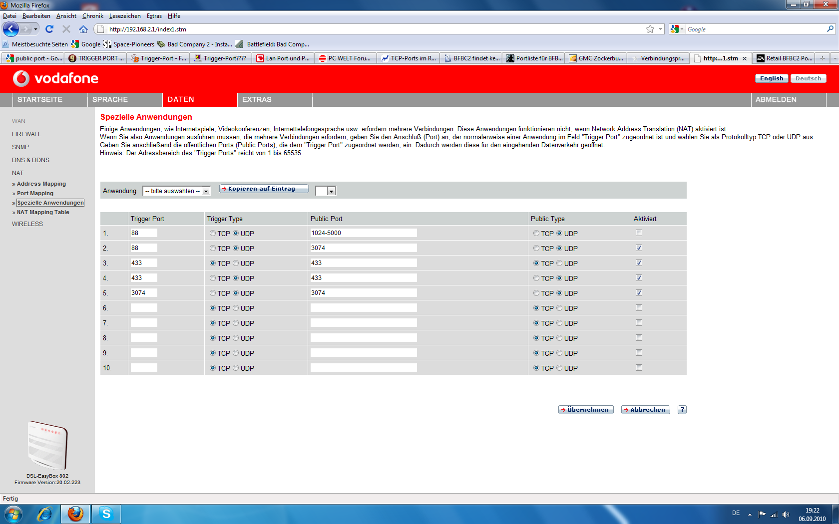

Habe folgendes Probleme bei dem ich nicht weiter komme. Ich muss für einen Freund, auf seiner DSL-EasyBox 802 die Ports freischalten, damit er Battlefield Bad Company 2 (PC) spielen kann. Bei der Installation und im Spiel an sich kann er sich mit den Anmeldeserver verbinden. Nur findet er keine Spiele-Server. Alle anderen Möglichkeiten wie Punkbusterupdate, Spielupdater Manuel gestartet (neuster Patch ist drauf), Neuinstallation, Windowsfirewall, hat alles nix gebracht. Das letzte was mir noch einfällt, ist das GTA 4 auch die gleichen Probleme machte. Da war es so, das der NAT Type zu strickt war. Habe nach paar Minuten googeln eine genaue Anleitung gefunden wie ich das mit der EasyBox einrichte. Nur weiß ich jetzt echt nicht, wie ich die Zahlen in die Tabelle des Router eintragen soll.

So nun habe ich noch ein Screenshot vom W-LAN Router Menü. Wie man sehen kann, sind die Ports für GTA 4 eingetragen. Da hatte ich auch eine Anleitung für gehabt. Nur hier weiß ich nicht, wie und wo genau ich die Ports eintragen soll. Kann mir einer genau erklären wo genau in die Liste die Zahlen rein gehören.

Port 80 kann man nicht freigeben.
Ansonsten kommt wie da auf dem Bild die Portnummer einmal in trigger und in public port rein und der protokoll typ bei trygger type und bei public type rein.
Häkchen rein bei aktiviert und gut ist an sich O.o
Ich rate dir leiber, dem PC eine feste IP-Adresse zu vergeben und das ganze bei Port-Mapping zu machen
LAN IP = IP des PCs
Protokolltyp = TCP oder UDP je nachdem was das Spiel fordert
LAN Port = wie vom Spiel gefordert
Öffentlicher Port = wie LAN Port
Aktivieren hinten nicht vergessen ;-)
Ansonsten:
Extras -> UPNP -> alle Häkchen rein [x]
Daten -> Firewall -> Intrusion Detection -> SPI Anti Dos raus [ ]

großes THX and dich ;) Der erste tipp hat zur lösung geführt .
