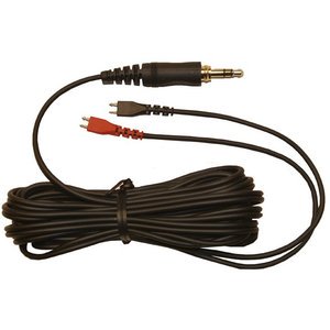

Beachte bitte bei deinen Umbauplänen, dass die Kopfhörermuscheln nicht für die mit dem Einbau von Anschlussbuchsen verbundene mechanische Belastung vorbereitet sind. Das ist ein potentieller Schwachpunkt, wenn mal jemand aufs Kabel tritt oder wenn du an einer Türklinke hängen bleibst etc.
Kopfhörer mit "Wechselkabel" haben deswegen winzige und somit auch masse-arme Anschlüsse.
(Ich weiss nicht, wie diese MINIMINI-Jacks benannt werden, auf dem Bild siehst du diese Anschlüsse in rot und schwarz.)

@zazie: Wieso verlinkst du hier ein Bild eines proprietären Kabels von Sennheiser? Hat überhaupt nichts mit dem Thema zu tun.
Dass das ein proprietäres Kabel von Sennheiser ist, war mir nicht mehr geläufig.
Ich bin ehemaliger Radio-Profi. Und ich kann klar sagen, dass im rauen Alltag einer Radio-Redaktion immer wieder (teure) Kopfhörer von AKG oder Beyerdynamic kaputt gegangen sind, weil jemand aufs Kabel trat oder darüber stolperte oder hängen bleib. Demgegenüber "rissen" die Sennheiser-Kabel einfach ab (wie gesagt: dass es die Sennheiser-KH waren, hatte ich vergessen] und konnten danach einfach wieder eingesteckt werden.
Wenn ich mir nun vorstelle, dass in einen DT 770 pro solche "Brummer" von female-Steckern eingebaut werden sollen, sorge ich mich wirklich um die (Plastik-)Schalen der KH. Denn eines ist klar: Wenn es einen Unfall in der beschriebenen Art gibt, wirken die Kärfte bei solchen soliden, massereichen Steckverbindungen viel stärker aufs Gehäuse als bei meinem Vorschlag für die Mini-Sennheiser-Stecker.
Es ist ja nicht so, dass es 'verboten' wäre, solche Verbindungen auch in einen andern KH einzubauen.
Verboten ist es mit Sicherheit nicht, aber welche Kräfte bei ruckartigen Bewegungen auf den Kopfhörer bzw. auf die Buchse wirken hängt viel mehr von der stärke der Befestigung ab als von der Art des Steckers. Ein relativ leicht zu lösender 3,5mm Stecker ohne Verankerung wird sich viel leichter und schneller lösen als ein arretierter MiniXLR.
Die Sennheiser Stecker sitzen richtig fest (und ich meine wirklich, wirklich fest)in der Buchse und es benötigt einiges an Kraft (im Verhältnis) diese zu lösen. Ausserdem dürfte es ziemlich schwierig werden zu diesen proprietären Steckern eine passende Buchse zu finden, im freien Handel dürfte es die nämlich nicht geben.

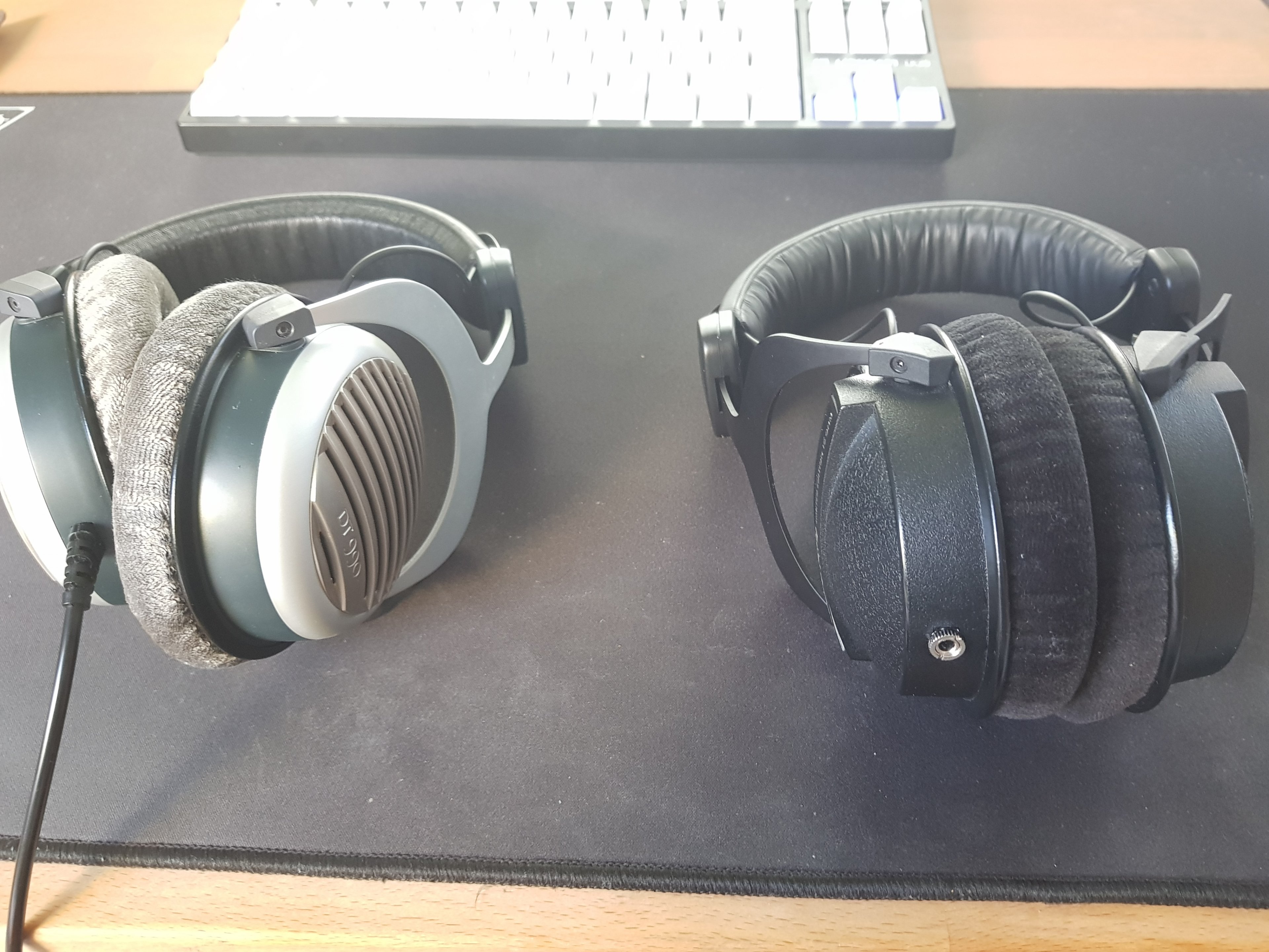

Der Beyerdynamic Custom One Pro hat eine ganz normale 3,5mm Buchse.
Ich habe mittlerweile das Kabel über 100x rausgerissen und über 5 Kabel zerstört, Kopfhörer und Buchse sind weiterhin unbeschädigt.
(Von den originalen Beyerdynamic AUX-Kabeln ist allerdings abzuraten, schlechte Haltbarkeit und zudem sehr teuer. Sitzt auch sehr fest durch die Arretierung und begünstigt so eher Beschädigungen an der Buchste statt am Kabel... Am besten erst gar nicht verwenden das Teil...)

Ja es ist gut geworden. Allerdings muss man beachten, dass das Loch vom Kabel vorher rechteckig ist und wenn man die runde Klinkenbuchse reinschraubt, dann hat man einen Spalt. Ich hatte den zunächst offen gelassen, aber der Sound (vor allem tiefer Bass) wirkte dadurch etwas anders als auf der anderen Seite. Nachdem ich das Loch mit Heißkleber verschlossen hatte war aber der Sound wieder wie vorher. :)
Reaktionen: zazie
Hat das Loch von sich aus gepasst ohne noch was weg zuschneiden? Und kannst du vielleicht den Klinkenstecker verlinken den du dafür benutzt hast?
Das Loch hat schon gepasst von der Breite her. Man muss halt den Klinkenstecker mit relativ viel Druck reinschrauben, aber ich musste es nicht aufbohren.
Benutzt habe ich den Klinkenstecker aus Post #8.
