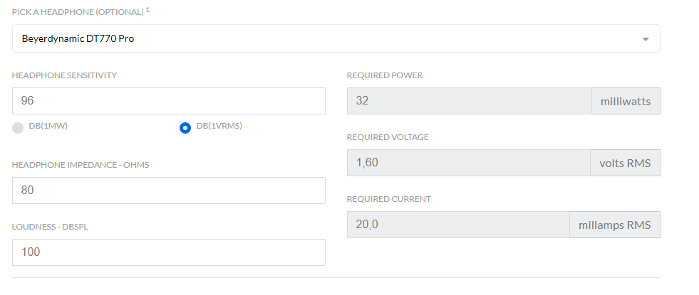

Die Leistung vom Gaming Dac S Pro liegt laut Igors lab bei 15mW@250 ohm und 102mW@32 ohm. Für die 80 Ohm Variante sollte das genug sein, mit meinen 250 Ohm Kopfhörern merkt man schon das im Tiefton Bereich bei höherer Lautstärke die Leistung fehlt. Ich habe unten mal eine Grafik von einem "Headphone Power Calculator" eingefügt der berechnet das theoretisch 32mW reichen für 100db Loudness

Wenn ich meine Messungen mal verallgemeinere, dann haben Mainboards 80Z Ausgangsimpedanz, im besten Fall die billigen ALC892 Dinger ca. 0,9Veff am Frontpanel, bessere Boards mit ALC1220 1,6Veff am Backpanel, die Beyer haben eine Impedanz von 105Z, folglich mit der Last 0,5 bzw. 0,9Veff, was 99 bzw. 105dBSPL peak entspricht. Ersteres genügt prinzipiell für die meisten Alltagssituationen, hat aber sicher keinen Headroom für EQ, letzteres ist vertretbar.
Der Sharkoon Gaming DAC ist schon ein wesentlicher Fortschritt in Hinblick auf die Leistung, wie die Signalqualität ist, weiß ich aber nicht. Ein gebrauchter FiiO E10K wäre auch so um die 30€ zu haben und bietet schon ein ordentliches Gesamtpaket.
