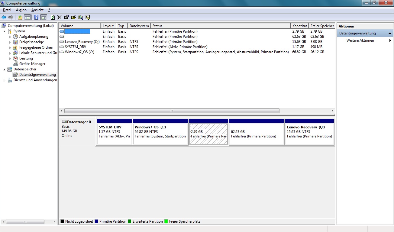

Startet denn W7 noch, dann mach doch mal einen Screen der Datenträgerverwaltung.

@ werkam - PrtSc.jpg Hier noch der PrintScreen der Datenverwaltung.
