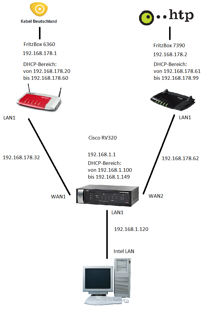

Ich möchte mir ein Dual WAN Netzwerk aufbauen, da Kabel Deutschland nicht in der Lage ist meinen Internetzugang Störungsfrei zu liefern. Daher habe ich unabhängig davon noch DSL über htp bestellt (der Anschlußtermin ist erst am 06.12.2013). Folgende Netzwerkstruktur:
Dual WAN Router: Cisco RV320 (IP: 192.168.1.1, DHCP-Bereich: 192.168.1.100-192.168.1.149)
Kabel => FritzBox 6360 (IP: 192.168.178.1, DHCP-Bereich: 192.168.178.20-192.168.178.60) => WAN1 (IP: 192.168.178.32)
DSL => FritzBox 7390 (IP: 192.168.178.2, DHCP-Bereich: 192.168.178.61-192.168.178.99) => WAN2 (IP: 192.168.178.62)

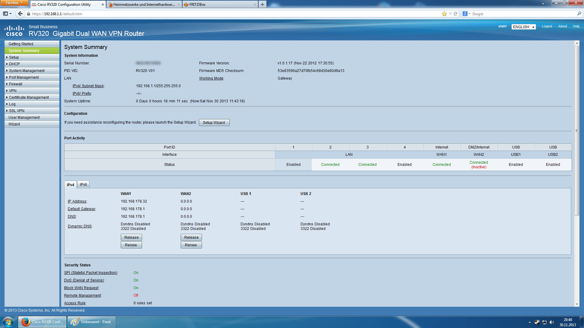

Das Problem ist die DSL-Fritzbox. Ich habe ihr natürlich eine andere IP (siehe oben) zugewiesen. Ich erreiche die FritzBox nicht über den Dual WAN Router. Denn dort wird bei WAN2 auch die "IP" 0.0.0.0 gezeigt. Ein Refresh weist zwar die korrekte IP 192.168.178.62 zu, aber die FritzBox7390 verliert sofort wieder die IP.
Gehe ich per LAN direkt an die 7390 habe ich keine Probleme über die genannte IP darauf zuzugreifen. Dabei spielt es keine Rolle ob der Cisco Router ebenfalls per LAN dran ist oder nicht.
Über die Adresse fritz.box oder 192.168.178.1 komme ich übrigens über den Router auf die Kabel FritzBox. Hat jemand eine Idee woran das liegen könnte?

Du musst schon 2 verschiedene, real mögliche, WAN Netzwerke erstellen, deine kreuzen sich!
Stichpunkt Subneting
Du kannst auch nicht an 2 WAN Ports das gleiches Netzwerk betreiben!
Zb:
192.168.178.0 /27 Subnetmaske 255.255.255.224, 30 mögliche IPs von 192.168.178.1 bis 192.168.178.30
192.168.178.32 /27 Subnetmaske 255.255.255.224, 30 mögliche IPs von 192.168.178.33 bis 192.168.178.62
Mir ist zwar nicht klar warum die sich kreuzen, aber ich habe deinen Vorschlag umgesetzt. Allerdings mit nur zwei Subnetzen.
Subnetmask: 255.255.255.128
Kabel-Modem
IP: 192.168.178.1
DHCP: 192.168.178.2 bis 192.168.178.126
DSL-Modem
IP: 192.168.178.129
DHCP: 192.168.178.130 bis 192.168.178.254
Allerdings habe ich das selbe Problem wie vorher auch. Das DSL-Modem ist nicht über 192.168.178.129 erreichbar. Außer genau in dem Moment wo diese IP zugewiesen wird. Aber die ist so schnell wieder weg, dass er das FritzBox Interface nicht fertig laden kann.
Ich glaube das hat sich erledigt. Das Problem lag daran, dass ich das Load-Balancing deaktiviert hatte (weil ich ja noch keinen DSL Zugang hatte) und stattdessen Smart Line Backup wählte mit der Priorität WAN1. Anscheinend hat der Router deshalb das DSL-Modem nicht angenommen.
Zu finden unter: System Management => Dual WAN => Load Balance (Auto Mode)
