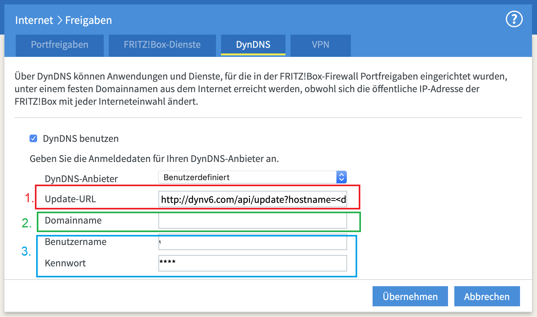

Hallo Forenhelfer,
ich wende mich an euch da ich gerne meinen DuckDNS in meine Fritzbox 6490 Cabel implementieren würde aber bei den vorgegebenen Feldern der Maske nicht richtig weis wo was reinkommt.
Domainname 1() ist klar, welchen ich erstellt habe.
Benutzer und Passwort (3) sind fraglich da ich mich bei DuckDNS mit meinem GoogleAC anmelde, ist das hier meine googlemailadresse und mein Googlekennwort ? - so hab ichs mal gemacht
In Update URL gehört meine Domain rein den ich erstellt habe wie oben gesagt, also
" http://MeinDomainDenIchAngelegtHab.duckdns.org "
Wo aber gehört der Token rein ?
Ich habe jetzt paar Artikel gelesen aber werde nicht schlau,
muss man hier den Domain gekoppelt mit dem Token eintragen, und wenn ja, wie ?!

Das Token dürfte ziemlich sicher "einfach" über die Update-URL übergeben werden müssen... Es ist ja wohl kaum ein Teil der Domain.
Und vermutlich wird weder Benutzer noch Kennwort benötigt, da das Token ja der "Ersatz" dafür ist.

Ja leider bemängelt die Fritzbox wenn ich keinen Benutzer und kein Kw eingebe dass die Felder nicht leer sein sollen, stimmt das hab ich schonmal probiert
Die sollen ja auch nicht leer sein. Steht doch aber klar in der Anleitung was da rein muss.
"the password is your token.
the username should be set to "none"."
Und genau so geht alles bei mir.
sorry das hatte ich auch drinn , ging aber auch nicht
Und als Adresse hatte ich auch den Token drinn

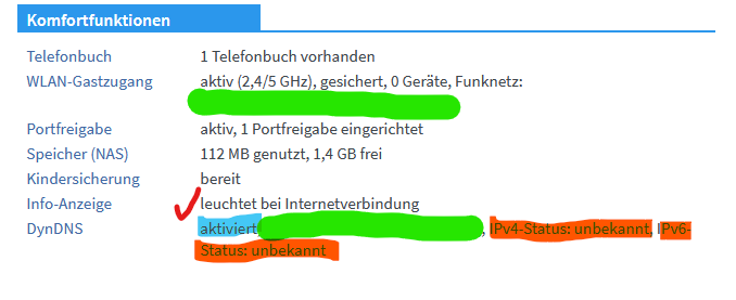

@Asghan also soweit sogut, hab ich wirklich immer überlesen 🙈 aber jetzt spuckt er mir bie der Konfortfunktoin folgedens aus

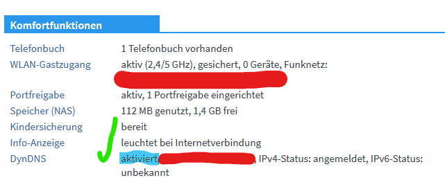

habe dies jetzt mal über deinen Anbieter gemacht hier sieht es anders aus, sollte so passen.
bei meinen Konfortfunktionen der Firtzbox schreibt er auch schön brav dass DynDNS aktiviert ist mit meinem Domain, hier steht sogar bei ipv4 Status "erfolgreich angemeldet" da ich bei der anlage der Adresse hier nicht dualstack gewählt habe .
Bei der IP Methode hab ich mal nur ipv4 genommen nicht Dualstack also mix zwischen ipv4 und v6 ist das ein Fehler oder passt das so ? Ist ja wohl eine richtige Adresse
Dualstack nutze ich nicht, da nicht gebraucht momentan. Das läßt sich schnell mit ein paar Klicks 'nachrüsten' wenn nötig.
Einfach ausprobieren und notfalls ändern ;). Sieht aber erstmal gut aus, bei mir reicht auch IPv4 für den Zugang.
