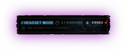

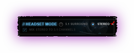

D4L4!L4M4 schrieb:
Wenn man 5.1-Quellen über Stereo ausgibt kann es gut sein dass die Stimmen kaum verständlich sind weil ein nicht vorhandener Lautsprecher angesteuert wird...
:lol: Vielen Dank für den Kommentar, genau DAS ist mein Problem gewesen.
Ich habe in den Treibern der Soundkarte meines Headsets, den Headset-Mode von 5.1 zurück auf Stereo gestellt und schon konnte ich über die beiden Stereo Logitech Boxen auf meinem Schreibtisch den Sound wieder normal wahrnehmen :daumen:
Mal sehen, ob ich mein Headset wieder auf 5.1 umstellen kann, wenn ich über die Muscheln höre :verwandlung:
