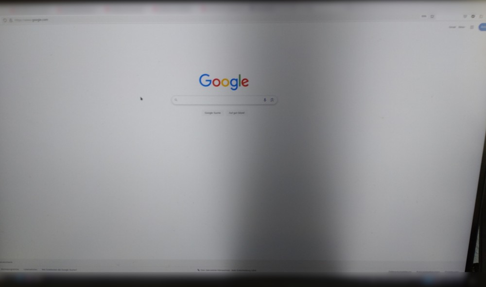

Moin,
ich habe seit knapp einer Woche einen Bereich mittig auf dem Monitor, der dunkler ist als der Rest.
Durch Einstellungen am Monitor lässt sich das ganze nicht beheben.
Aufällig ist es meist nur bei einfarbigem Hintergrund - also bei Filmen etc. fällt es eher weniger auf.
Ich hab ein Bild gemach - allerdings sieht es da dunkler aus als in der Realität.
Der Bildschirm (Lenovo D27q-30) hat keine Garantie mehr - ist allerdings auch erst ein paar Monate drüber hinweg.
Habt ihr eine Idee was das sein könnte bzw. ob es sich irgendwie beheben läßt?
Die Hintergrundbeleuchtung ist defekt. Das kann man mit Bastelgeschick schon beheben, ist aber nicht ohne. Sollte man nicht komplett unerfahren machen, zumal das auch nicht ganz ungefährlich ist (Netzteil z. B.).
Reaktionen: DevD2016 und kartoffelpü
Eine LED der Hintergrundbeleuchtung defekt oder kalte Lötstelle.
Ich habe jetzt nicht nach Fotos der Innereien gesucht, kann mir aber vorstellen, dass das jemand mit etwas Löterfahrung und Bastelwillen wieder hinbekommen könnte.
