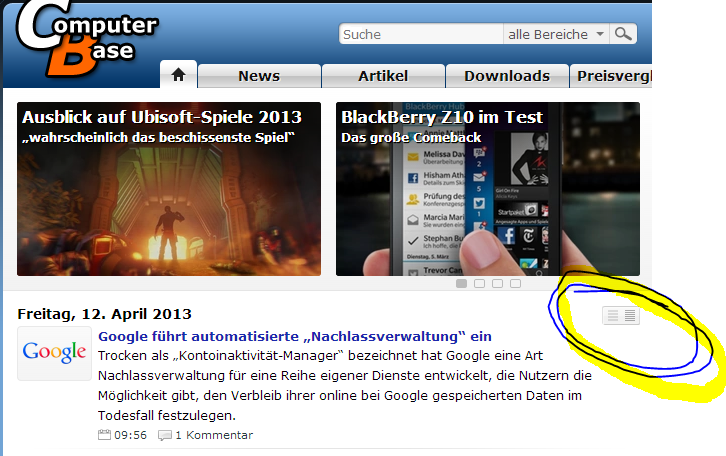

Hi,
in Javascript bin ich zwar auch nicht super Fit, aber hast du dir mal angeschaut wie der Layout-Umschalter bei Computerbase gelöst ist?
Grüße

@sdf0815
Layout Umschalter? Nun verwirrst mich :D Hab noch nie irgendwas im Bezug auf Layout bei Computerbase gemacht.

Du kannst den Quellttext von cb anschauen. Bei Chrome geht es mit F12 oder im Kontextmenü über dem entsprechenden Element "Element untersuchen".
Ob Du daraus schlau wirst, weiß ich nicht. Aber es dürfte im großen und ganzen das Ergebnis liefern, was du brauchst.
Ich meinte auch nicht kopieren sondern nur mal als Anregung nehmen vielleicht ^^.
Grüße
Cool. Ist mir noch nie aufgefallen das Teil :D Allerdings ist über den Quelltext da nicht viel rauszufinden oder ich bin einfach nur Blind. Finde kein Javascript außer jene, die eingelesen werden. Und diese kann ich mir ja nicht anschauen =(
