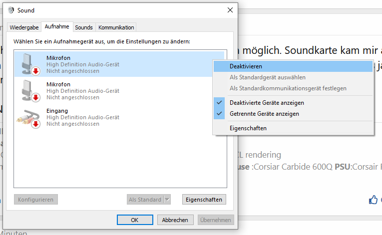

Deaktiviere doch mal testweise die EINgänge der Soundkarte.

@Digitalzombie In den Soundeinstellungen ist jedes Aufnahme- und Wiedergabegerät außer das von mir im Augenblick benutzte deaktiviert.
