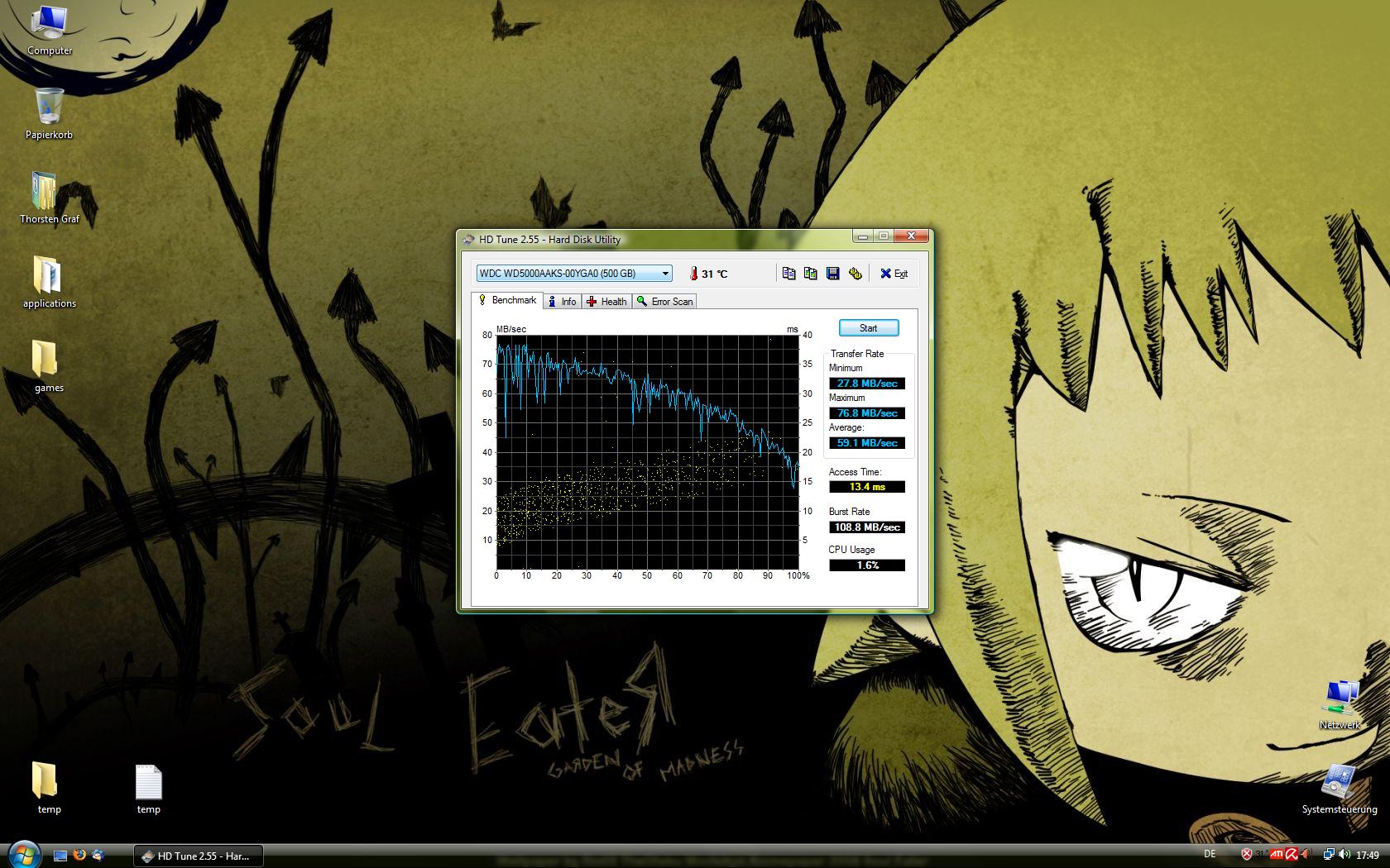

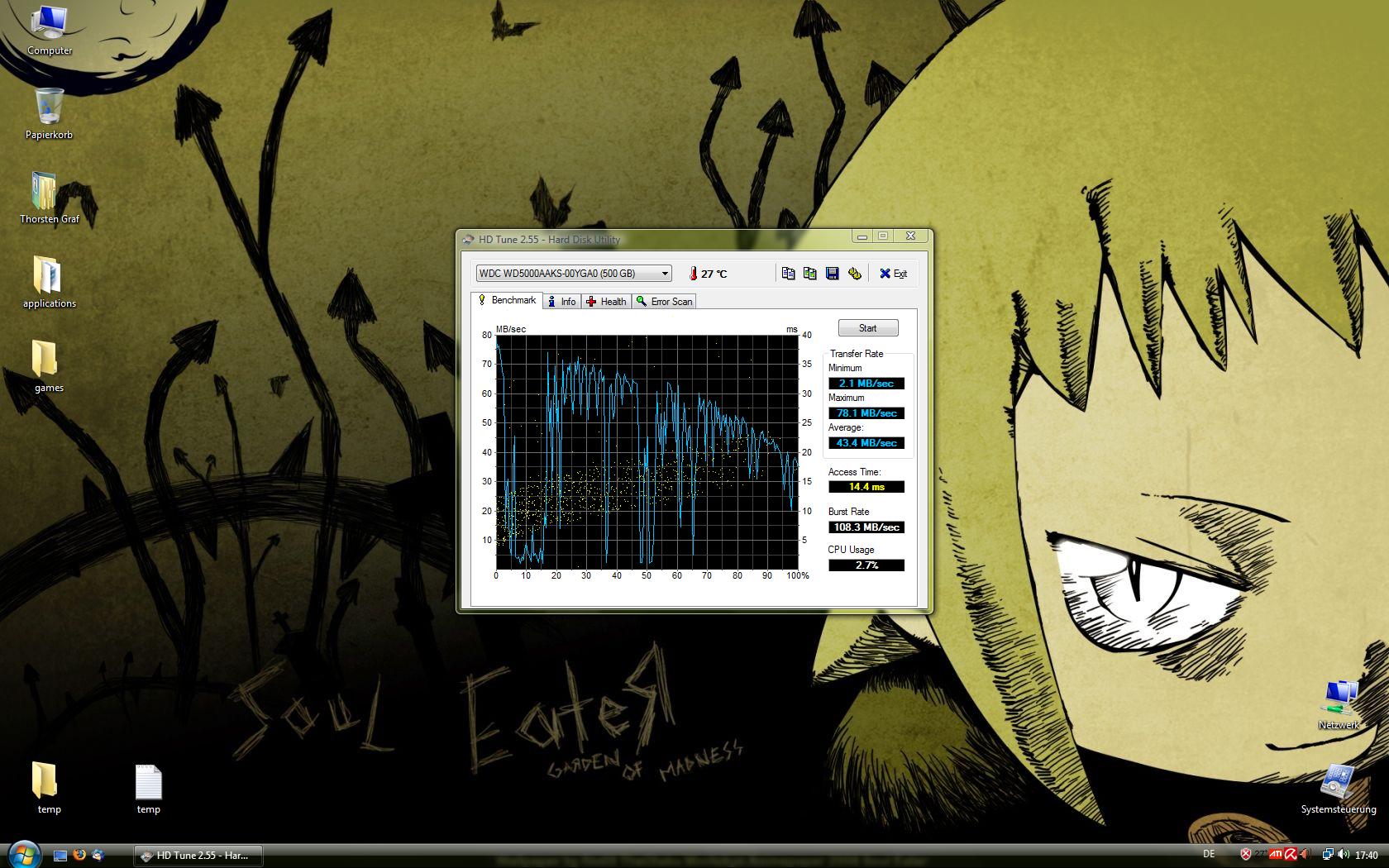

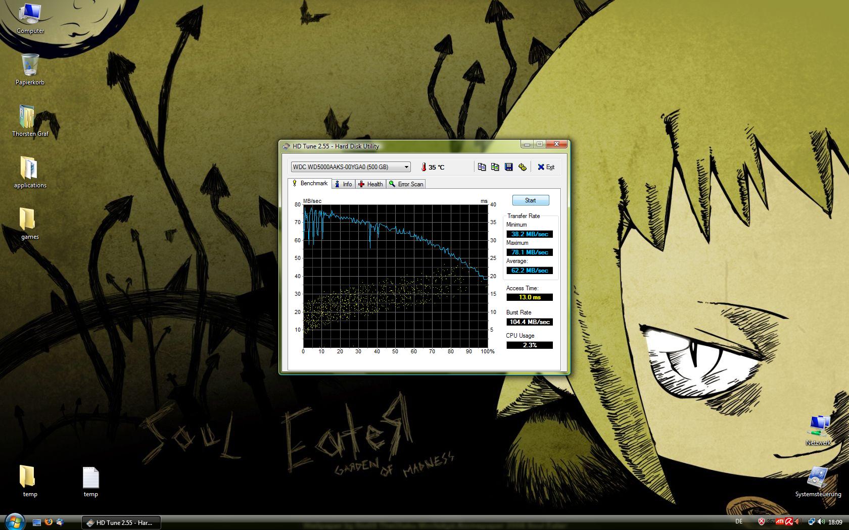

hier sind jetzt mal screenshots, wenn ich nichts an meinem system mach (etwas deaktivieren). ich hab auch noch mal tests mit deaktiviertem antivir gemacht. es ist wie bei den ersten durchlaeufen aus, bei denen noch nichts deaktiviert wurde.
der erste test aluf sieht immer so schrecklich aus und es wird immer besser.
Bis auf Bild1 sieht alles voll okey aus.

btw, sieht das erste bild wirklich ok aus? fuer mich sieht das mit abstand am schlimmsten aus ^_^
