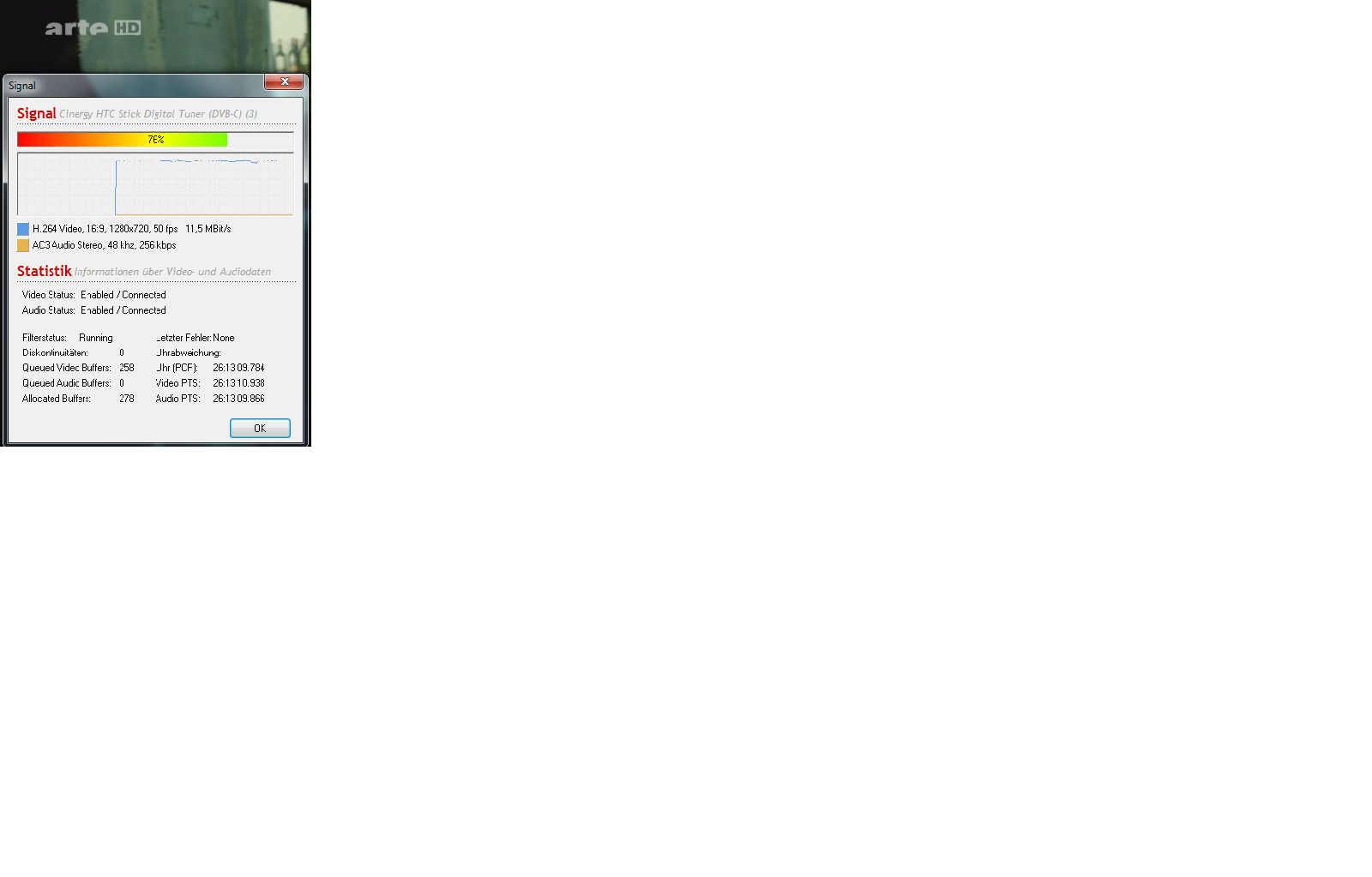

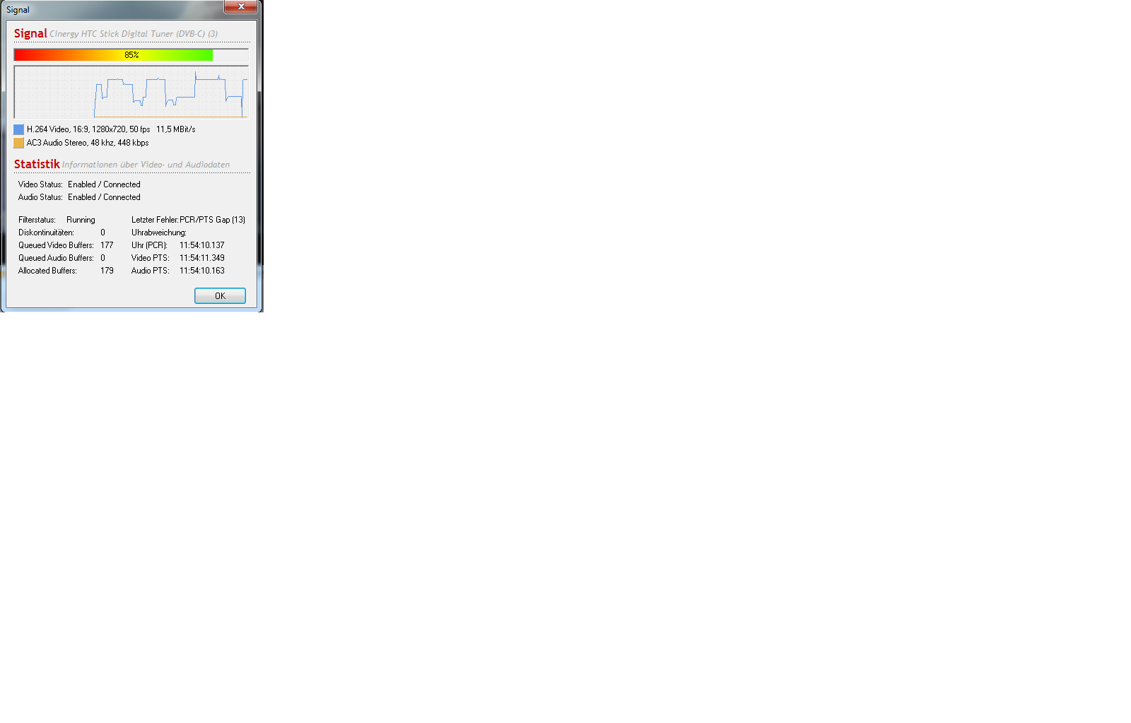

ja hab ich ebend mal ausprobiert, läuft finde ich ne bissel besser, aber so ganz richtig irgendwie auch nicht, siehe bild vom signal verlauf.
terratec empfiehlt ja anstelle ne intel usb controller treiber, den standard windows treiber für usb zu nehmen, auch das hilft nicht wirklich.

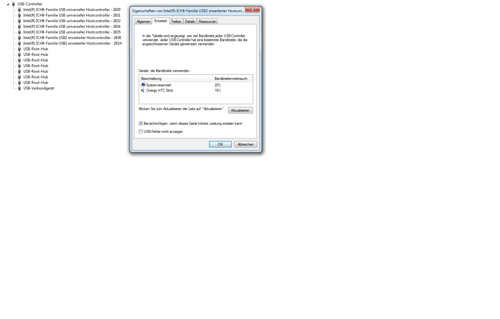

also hinten am mainboard dran, da ist tastatur, maus, der dvb stick und ne cisco wlan stick dran.... ansonsten hab ich oben noch zwei usb anschlüsse, die sind aber aktuell ungenutzt, und werden nur mal für ne backup auf ne externe festplatte 1-2 die woche genutzt. in der systemsteuerung sieht das wie folgt aus (siehe bild). ich werd das ding jetzt nochmal an einem acer travelmate 5760g ausprobieren......
