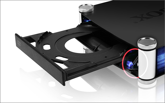

Es handelt sich um dieses Blau Beleuchtete ICY-BOX
Dort wo es Rot-Markiert ist, befindet sich eine Feder, man sieht sie wenn man genau hinsieht.
Diese Feder ist mir leider kaputt gegangen, ich habe zufest daran gezogen (es war noch nicht richtig eingebaut) und leider hat sie sich immer mehr verhändert und leider konnte ich es auch mit der Beisszange nicht mehr reparieren...!
Jetzt ist eben die Frage, in welchem Shop kann man solche Federn kaufen ? Bei Conrad gibt es eben Druck-Federn, aber die scheinen mir nicht geeignet dafür!
Deshalb wäre ich sehr froh, wenn jemand Erfahrung hat mit solchen Dingen. Dann könnte ich es wieder
richtig Einbauen, statt nur mit Klebband :-)!
Danke übrigens für eure Antworten. Ich hoffe ihr seht die Feder :-))) !

Das duerfte als Zugfeder laufen, nicht als Druckfeder.
Durchmesser sollte sich ja noch messen lassen, Laenge kann man abschaetzen, und Zugkraft eher weniger als mehr. Wie die Haken an den Enden aussehen muessen musst du selber abschaetzen, ich kenn die Icybox nicht.

Ahh.. danke für den Hinweis. Ja, es wird eine Zugfeder sein.
wie z.B. diese hier ? Zugfeder
Aber die scheint mir sehr robust zu sein. Die Originale vom Gehäuse hatte etwa solche Enden, aber wurde viel feiner Verarbeitet. Der verlinkte scheint mir sehr robust zu sein, aber eine solch aehnliche sollte es sein.
Werde nochmals weitersuchen nach "Zugfeder", evtl. findet man ja die richtige dazu :-)!

Aber ich gebe dir recht, die hat viel dickeren Draht als die verbaute, die wird nicht funktionieren. Mal abgesehen, 5 Euro fuer eine Feder?
Leider ist es privat nicht immer einfach sowas zu vernuenftigen Preisen zu bekommen. Ein Modellbaubedarf duerfte da noch gute Chancen bieten.
https://www.sodemann-federn.de/produkte/zugfedern
Da kann man sich zumindest mal anschauen was so ueblich ist.
Oh, wie konnte ich Pollin vergessen.
Das Sortiment sieht gut aus, grob getippt links oben oder die da drunter sehen passend aus.

Ich habe euren Rat gefolgt. Bin auch bei Pollin.de aktiv geworden. Leider bringt es alles nichts. Einmal sind die Federn zu lang, dann wieder zu dick und dann...!
Deshalb habe ich dem E-Mail-Support von Raidsonic selbst geschrieben. Jetzt hoffe ich, dass ich Morgen Meldung bekomme oder besser gesagt in den naechsten Tagen.
Das mit den Zugfedern finde ich sehr gewagt. Ich koennte schon eine Box bestellen, aber am Schluss werden
im schlimmsten Fall, gar keine von denen funktionieren :-) !
Deshalb, warte ich mal auf die Antwort von Raidsonic selbst ab. Habe geschrieben, dass ich bis 10 Sfr. dafür zahlen würde, falls es überhaupt klappen sollte.
