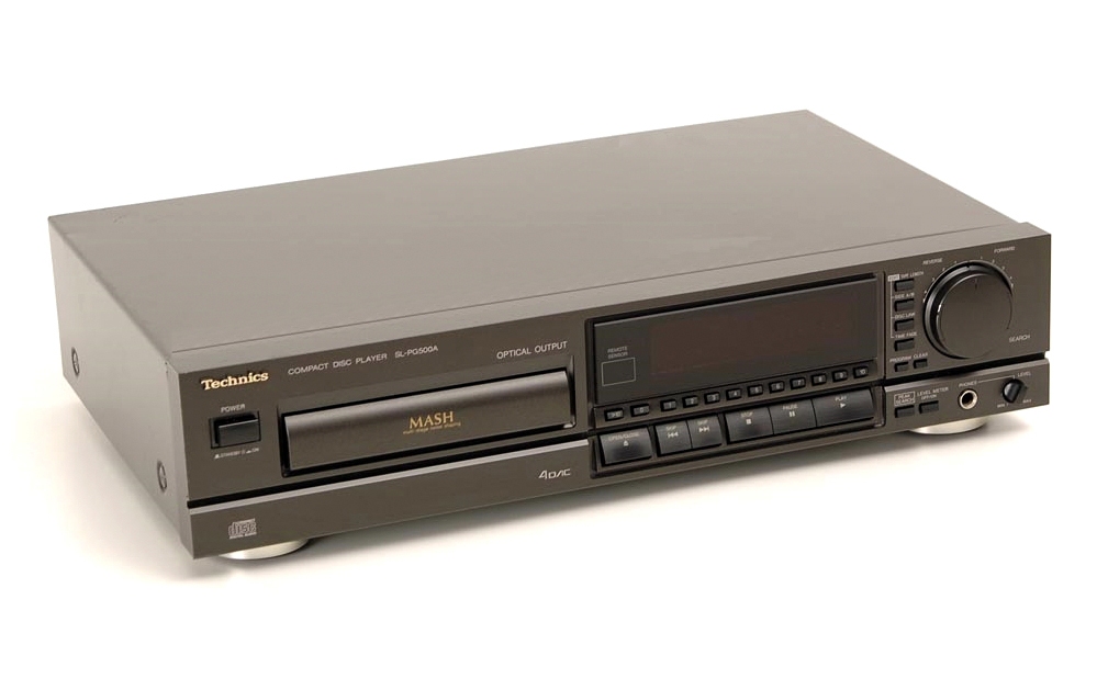

Wenn man mehr CDs abspielt, ist ein altes Spitzengerät, wie ein SL-PG 500A (technics)
oder ähnlicher Hersteller, wesentlich langlebiger und der Schlitten wackelt nur um Zehntel Millimeter im ausgefahrenen Zustand, weil die Materialstärke ein mehrfaches beträgt und die Führungsgeometrie viel stabiler gebaut ist.
Da kann man auch mal ein Poti wechseln, ohne daß das Gerät danach die Grätsche macht.
Die Riemen erneuert und die Linse geputzt und er läuft 30 Jahre und länger, so, wie meiner.
