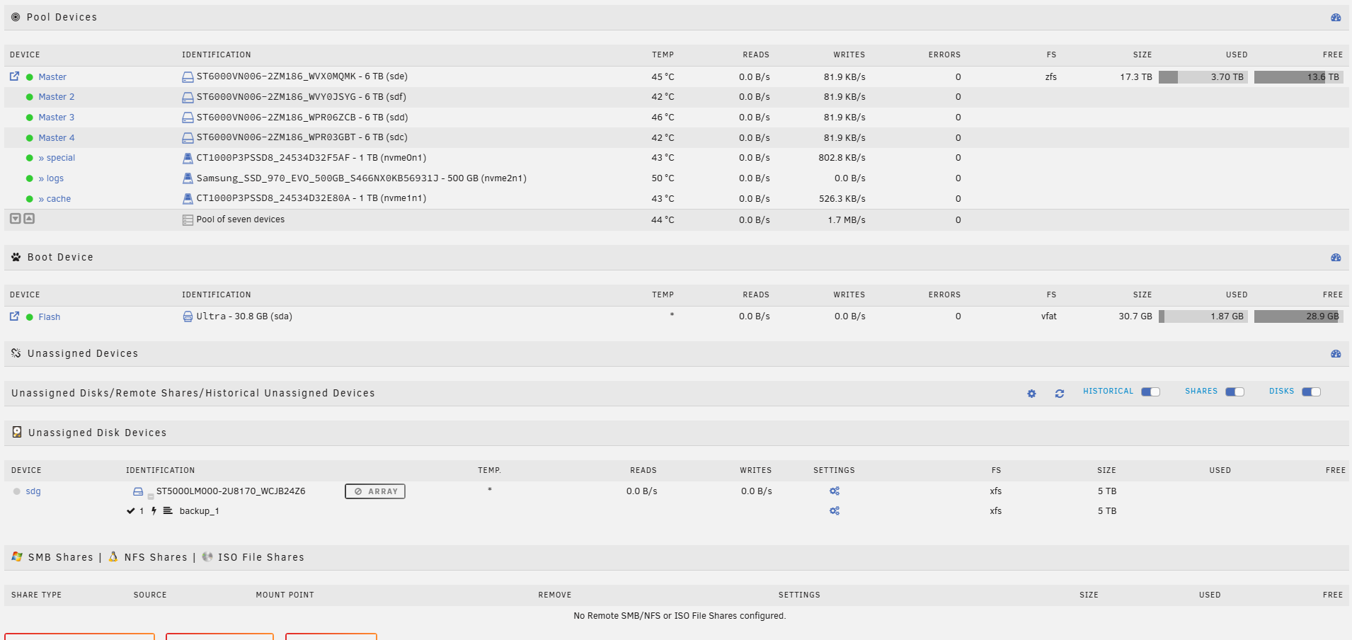

Ich hab seit 2-3 Monaten mein Ugreen DXP4800+ am Laufen.
- Mit Unraid 7.2.2.
Eingebaut sind 40GB DDR5
3x SSD mm2 a 1TB
4x HDD Ironwolf 6TB
Als Dateisystem ZFS mit einer Partity. Also knapp 17TB zur Verfügung.
Und die 3 SSDs als Cache. (Special / Logs / Cache).
Ebenso sind 6 Docker am Laufen .. (Plex , Omada Controller , Nextcloud, pgsvector .. Krusader..)
Als VM läuft aktuell nur HomeAssistant.
Somit laufen alle wichtige Anwendungen auf meinem NAS Server . Und da liegt so ein bisschen das Problem.
Ich hab oft kleine Probleme mit Unraid , wie z.B.: das ein Dienstversagt oder die Samba Shares verschwinden.. hab schon viele Abhilfe Videos und Einträge gemacht , aber keine Besserung.
Der Ugreen NAS ist auch an mein Netzwerk mit den zwei Schnittstellen (10Gbit und 2,5Gbit) angeschlossen. In den verschiedenen VLANs eingebunden.

So ich bin nun zuhause - und kann auch mit Screenshots und Logfiles dienen.
Aktuell sind die SMB Shares vorhanden - es lässt sich mit einem Restart beheben. Das nervt mich ziemlich
Mein Omada Netzwerk ist in 4 VLANS unterteilt
Admin <- zugriff auf alle VLANs
HOME <- Zugriff nur auf ausgewählte IOT
IOT <- Kein Zugriff / WAN Port Sperrung für viele Geräte
GAST <- Kein Zugriff auf nichts
Der Ugreen DXP4800Plus 10Gbit Port ist im Admin VLAN <- Läuft der Zugriff über den Browser , sowie der Omada Controller
Und der zweite Port 2,5Gbit befindet sich HOME VLAN -> Plex und Home Assistant.
So ist es aktuell ausgebaust.
Grund für ZFS war reinweg die Geschwindigkeit zum Rechner / Laptop.
Problem - die Platten gehen nie in Standby.
Backup wird über das Plugin Appdata gemacht.
Als Große xx.tar Datei und dann auf die externe Platte.
