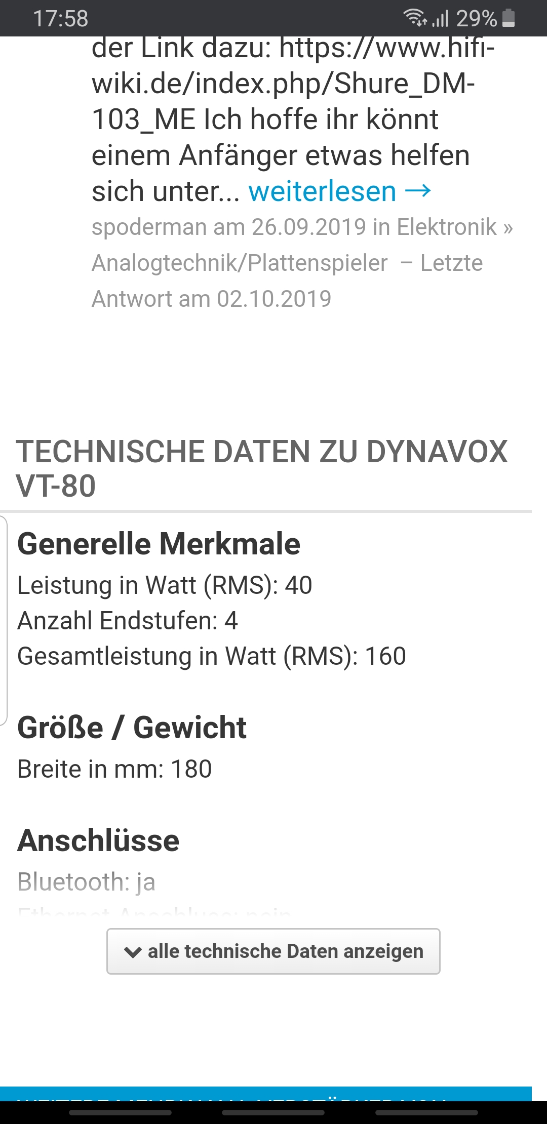

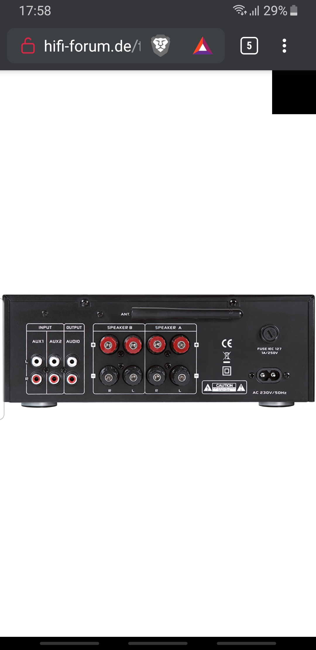

Benutz derzeit den oben genannten Verstärker. Nun frag ich mich wie die Kanäle geschaltet sind und ob ich mir beim meinem Versuch etwas zerstören kann.
Der Verstärker bringt 180w Rms bei 4 Ohm.
Jedoch wird das ganze auf 4 Kanäle a 40W verteilt.
Nun hab ich mir überlegt, Speaker a + b und jeweils für L und R zu brücken.
Macht das Sinn oder erkennt der Verstärker, dass ich bspw r bei speaker a und l speaker b schalte und verteilt die gesamtlast somit von alleine?
Angeschlossen sind jeweils 2x Heco Subs und 2x Jbl control one's.

ich gehe davon aus dass die Subwoofer Aktiv sind, also nur via Cinch?
Die Control 1 haben meines Wissens nach 4 Ohm Anschlussimpedanz, davon solltest du nicht vier Stück in Parallelschaltung, also an jeden Ausgang eine, anschließen.
Möglich wäre nur je Ausgang zwei Stück in Reihe anzuschließen, dann bist du wieder bei 8 Ohm.
Laut Anleitung werden bei Nutzung aller vier Ausgänge mindestens 8 Ohm gefordert, bei nur einem Lautsprecherpaar mindestens 4 Ohm. Könnte man aber auch alles Googlen.
Ich würde es so anschließen:
Speaker A links und Speaker A rechts je eine JBL und an den Vorverstärker Ausgang Audio Out deine hoffentlich aktiven Subwoofer. Passivsubwoofer sind für so ein Verstärkerchen in der Regel nicht so gut geeignet.
