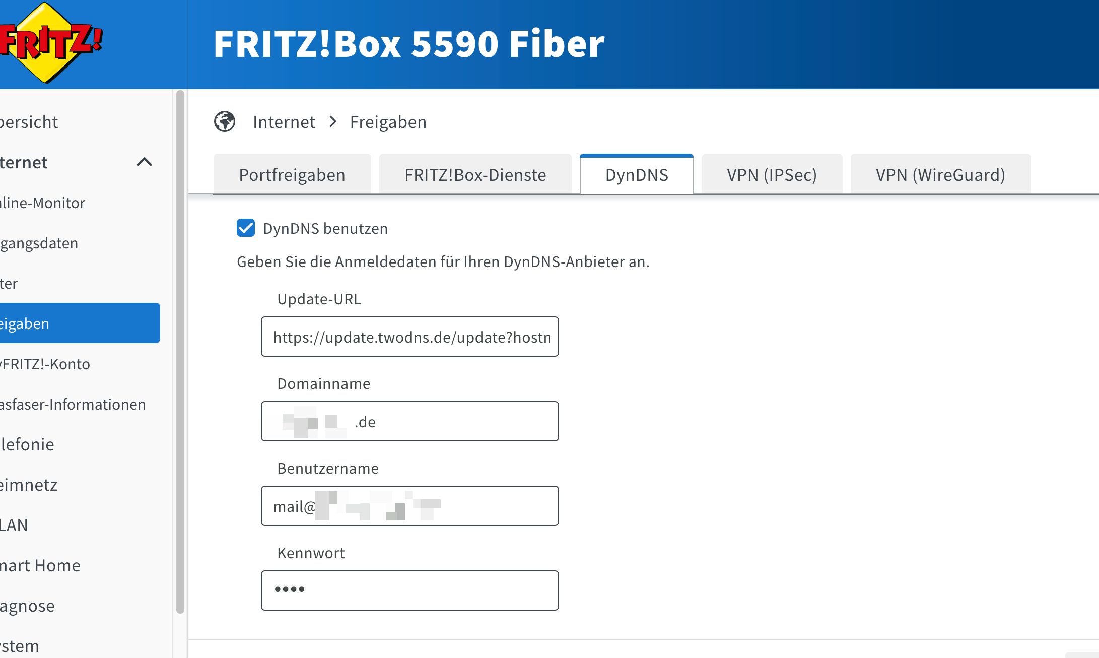

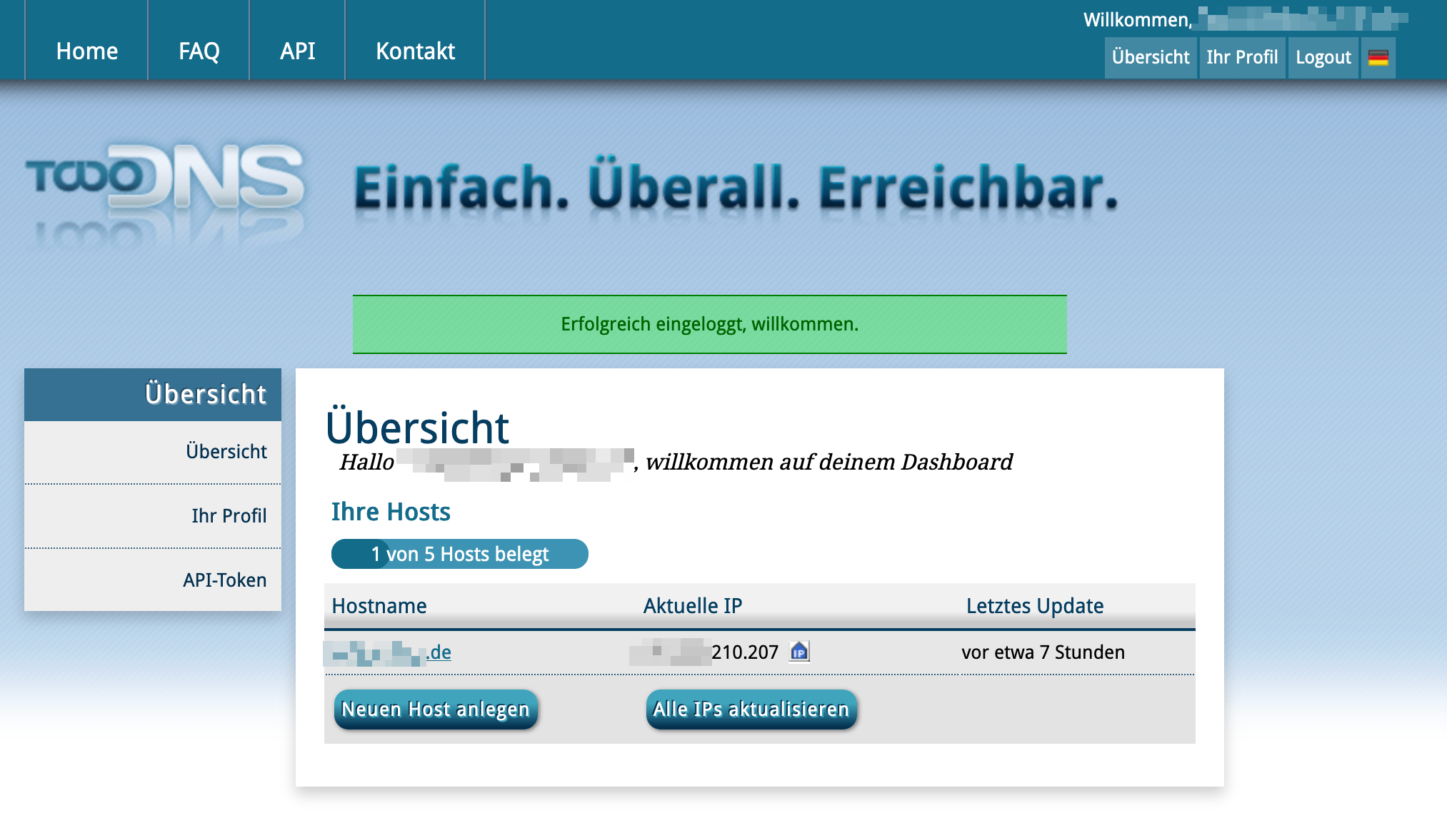

Die Update-URL von TwoDNS habe ich in der FB hinterlegt mit meinen Accountdaten (Screenshot 1) und die IP wird bei TwoDNS auch aktualisiert (habe ich jetzt ein, zwei Tage am Stück geprüft, Screenshot 2)

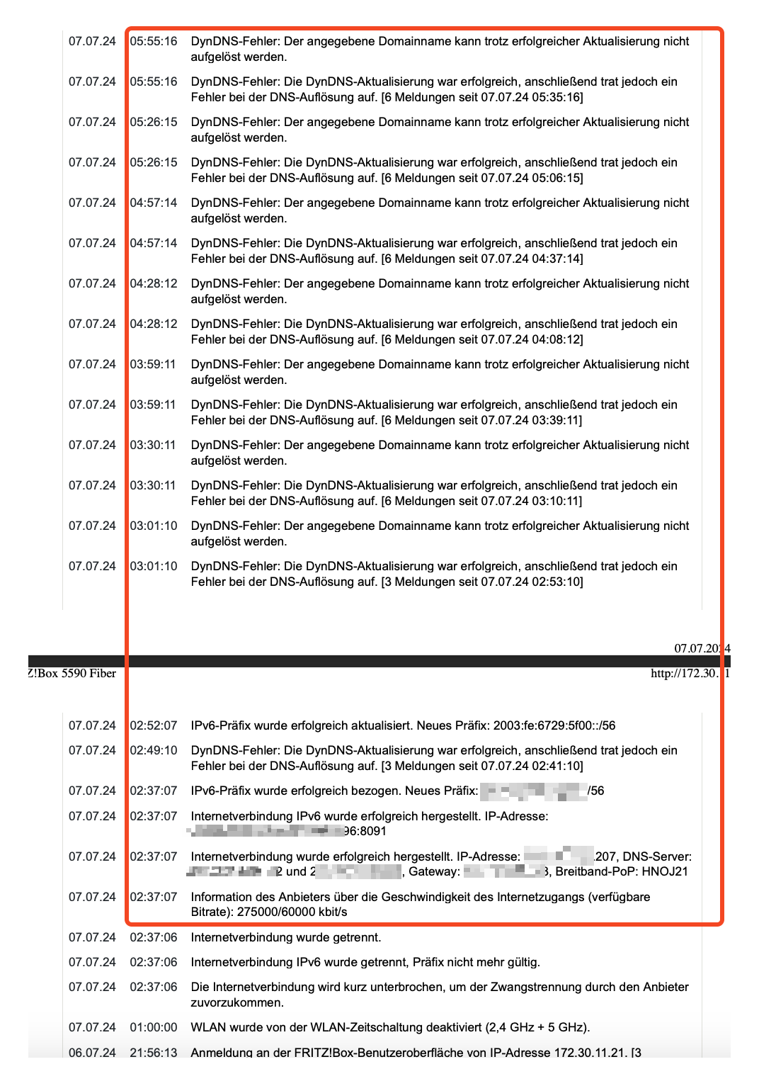

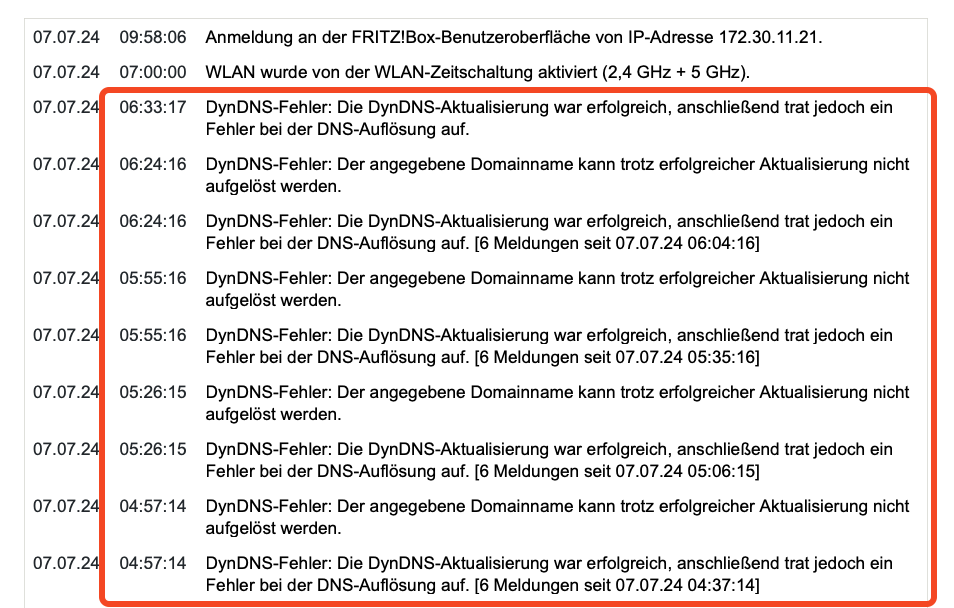

Jetzt ist mir im Log der FB jedoch aufgefallen, dass nach der Zwangstrennung (wo ich dann ja eine neue IP bekomme) ab 3:00 nachts bis ca. 6:30 morgens dauernd den Hinweis bekomme (Screenshots 3+4):
"DynDNS Fehler. DynDNS Aktualisierung war erfolgreich, anschließend trat jedoch ein Fehler bei der DNS Auflösung auf".

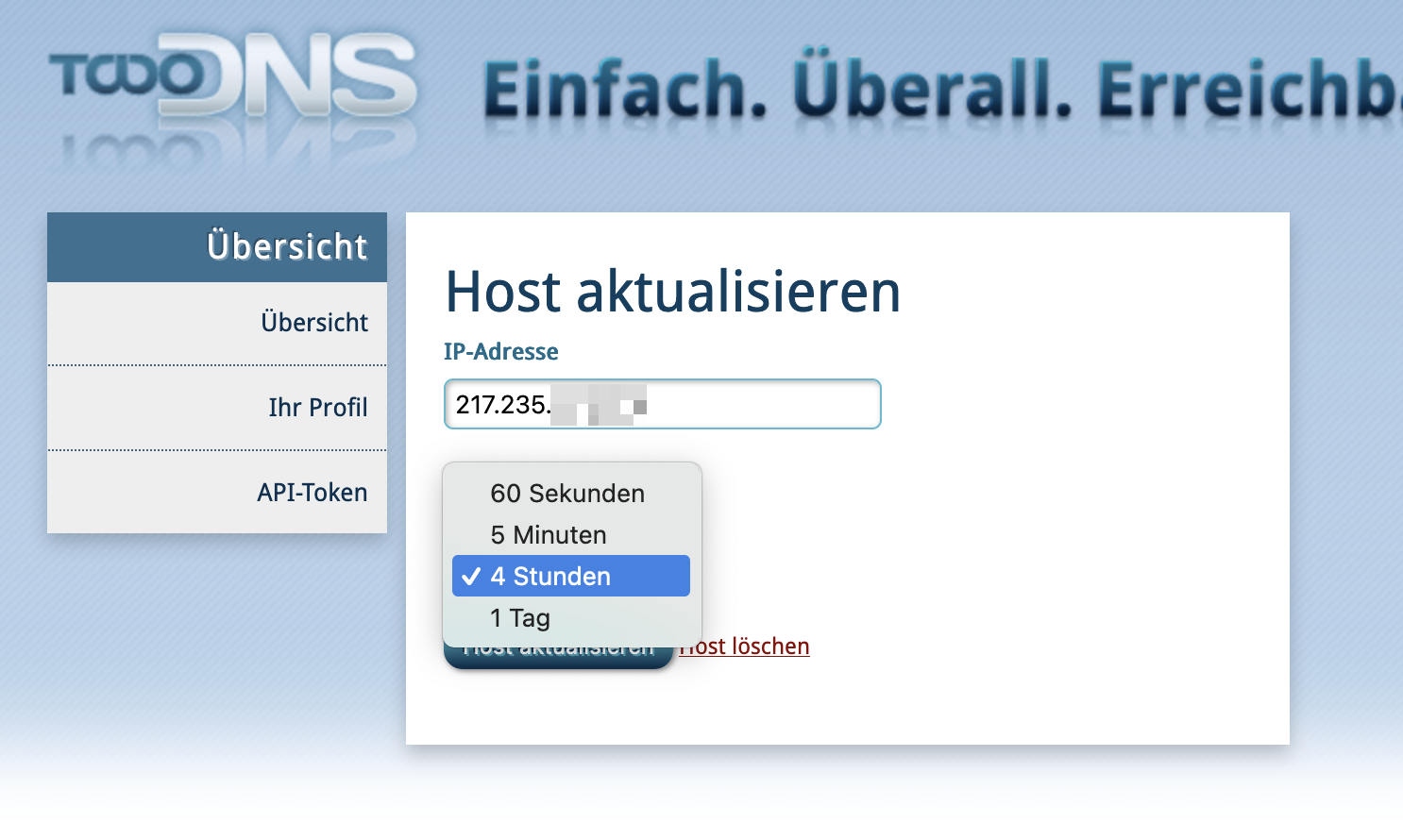

Meine Frage: womit hängt das zusammen und ist das erwartet? Vielleicht noch der Hinweis, dass ich bei TwoDNS für meinen Host (also meine persönliche DynDNS Domain) dort eine TTL von 1 Minute, 5 Minuten, 4h oder 24h wählen kann (Screenshot 5).
Hängen die Fehler im Log der FB evtl. mit der TTL zusammen (aktuell habe ich 4h) gewählt? Welche TTL nutzen andere User hier für ihren DynDNS Host und warum?

TwoDNS aktualisiert ihren DNS-Server wohl nur alle paar Stunden mit den neusten IP-Adressen, deswegen kommt es zu dieser Fehlermeldung.

Danke @Krik , d.h. welche TTL ich bei TwoDNS für meinen DynDNS Host wähle hat keinen Einfluss... ? Dann hatte ich das evtl. mißverstanden.
Gibt es eine TTL die Du für DynDNS empfehlen würdest? Das ist ja der einzige Parameter auf den ich Einfluss habe seitens DNS und den ich selber bei TwoDNS ändern kann.
Nebenfrage: macht es Sinn, TwoDNS darauf hinzuweisen?
Die TTL stellst du auf 86400 Sekunden (= 1 Tag) oder weniger, da ja sowieso täglich eine neue IP kommt. Sie bezieht sich wahrscheinlich darauf, wie lange die Cache-Server die DNS-Informationen vorhalten.

Aber zurück zum Thema 😉 Heisst: das mein FB Log mit diesem Fehler (es sind ja eher Warnungen) so zuläuft, liegt daran, dass die DNS Server von TwoDNS so langsam aktualisieren. Ich kann es nicht beeinflussen, auch nicht mit Herabsetzen der TTL für meinen DynDNS Host. OK ...
...und du bekommst vier Stunden lang den Fehler. Go figure.
