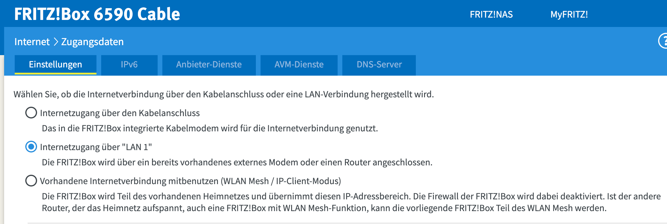

aus der FritzBox

den Bridge-Modus kann ich hier gar nicht finden. aber wie man bei der Fritzbox sieht, bezieht die Ihre Verbindung von der 192.168.0.1 (= ConnectBox).

Du kannst die Fritzbox ja auch jetzt weiterverwenden, aktuell eben nur mit Doppel-NAT. Eine Fritzbox kann Internet auch via LAN1 als WAN entgegennehmen, wenn das Modell keinen separaten WAN-Port hat.
In der jetzigen Konstellation musst du alle Portweiterleitungen in der Connect Box einrichten. Diese müssen auf die WAN-IP der Fritzbox zeigen und dort folgt die nächste Portweiterleitung auf das eigentliche Ziel im Heimnetzwerk. Ein bischen umständlich, aber funktioniert. Ansonsten: Nochmal beim Provider anrufen und den Bridge-Modus aktivieren lassen.
