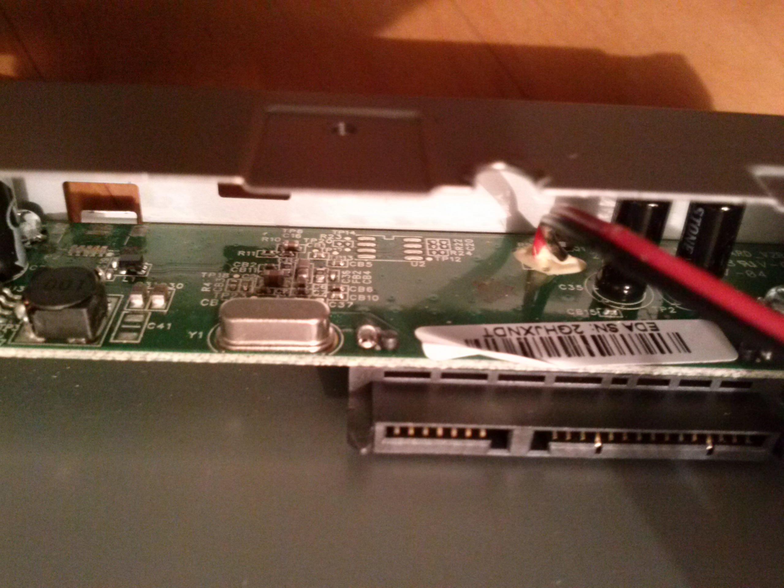

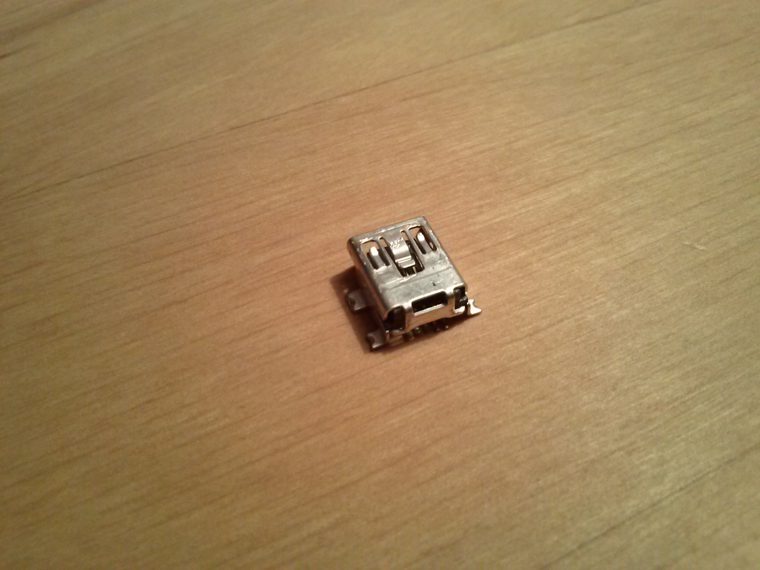

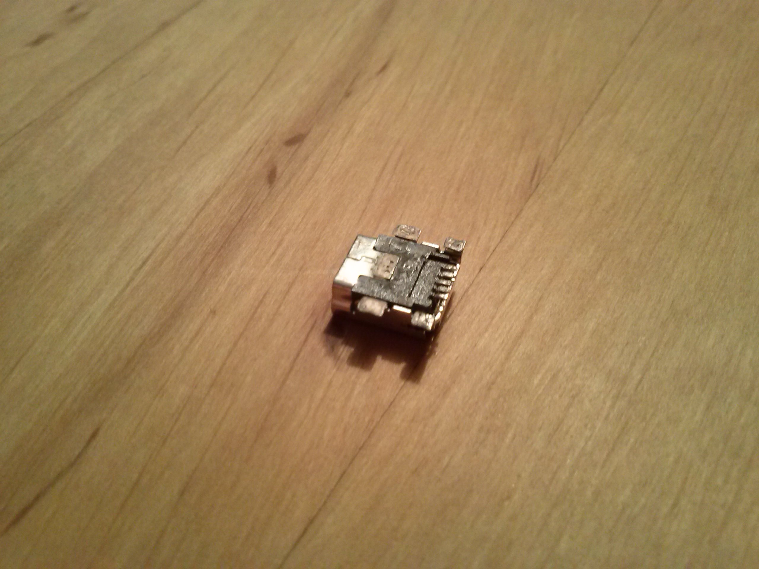

Also die ersten beiden Bilder sind der Anschluss von oben und unten. Die schwarze Seite war wohl auf der Platine drauf.
Beim letzten Bild sieht man wo der Anschluss hingehört, ganz links vor dem loch.
Die Bilder sind leider nicht in der besten Qualität weil ich sie nur mit Handy machen konnte.
Falls noch weitere Infos oder Bilder benötigt werden, gerne melden :)

Wenn man sich damit auskennt, kann man die wohl wieder anlöten. Aber weder war da rohe Gewalt im Spiel oder die Lötstellen von unterirdischer Qualität. Wenn es nur um die Rettung der Daten geht, würde ich versuchen die HDD intern irgendwo einzubauen und die Daten auf eine andere externe Platte zu sichern. Hat das Gehäuse auch noch einen USB Anschluss? Dann könnte es auch darüber gehen.

Die Lötpads scheinen trotz schlechter LG Bildqualität erhalten zu sein. Das ist reparabel.
Bei modernen Festplattengehäusen bezweifle ich hohe Steckzyklen.
Im Normalfall muss eine Buchse entweder mit durchgehenden Plastikclips durch die Platine auf der Rückseite fixiert oder mit durchgehenden Metallfahnen unterhalb der Platine verlötet werden.
