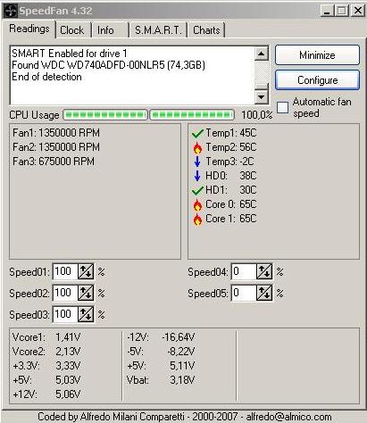

Uah, Uah!!
Ich seh grad speedfan gibt mir für den 2. Core ne vcore von 2.13 Volt?!?
Wtf?
Versteh ich grad nicht. Hilfe!

startet schon gar nicht.
bin gerade die neusste von cb am laden. ist eine nummer weiter als die, die ich hatte.
Edit: ok, liest auch die 2.13 Volt..
Everest?
1.4V ist für den E4500 M0 mit dem boxed Kühler, sowieso Selbstmord.
CPU muss normalerweise unter 1.4V 3GHz erreichen.
