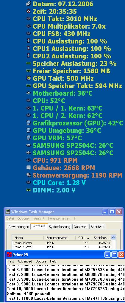

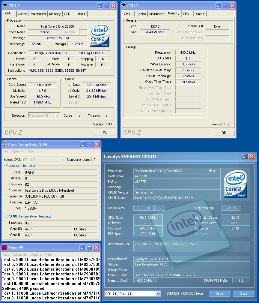

Wie schauts denn mit meinen Temps aus? Sind die ok?
DualPrime grad meinen E6300@3Ghz...
Als CPU-Kühler kommt ein Thermaltake Sonic Tower mit nem 120er Scythe SFlex 1200RPM zum Einsatz, der läuft grad über die Lüftersteurung vom Mobo, deswegen nur 1000 RMP...

Welcher VCore-Wert stimmt eigentlich? CoreTemp oder Everest & CPU-Z ?
Ich hab im BIOS nix verstellt läuft immer noch auf "normal".
mfg

Der 6300er erstaunt mich doch immer wieder. 64°C Lasttemp sind noch OK,waren mir bei meinem 6400er allerdings zu hoch. Statt Freezer Pro nun Scythe Infinity: 58-59°C @3,2GHz unter Last.
Muss langsam mal Screens hier reinstellen.
Ab welcher Temp sollte ichs denn gut sein lassen?
Bzw. nach welcher Temp soll ich mich denn richten:
Nach der CPU Temp = 53°C (Everest)
oder
Kern-Temp von CoreTemp = 64°C
Und weisst du zufällig, welcher VCore-Wert der richitige ist?
Im Bios ist "normal" eingestellt und drunter sieht man dann 1,3250V (ausgegraut)
Aber in Win bekomm ich von Everest & CPU-Z = 1,26V angezeigt (lesen die falsch aus?)
mfg

Kern-Temps von CoreTemp und Everest sind identisch.
Nur hat Everest noch ne CPU-Temp, ist das wie beim So.939 so ein Temp-Fühler vom Mobo unter der CPU ? Somit ungenauer?
Zum VCore:
1.
Im Bios: "Normal" [1,3250V]
CoreTemp: 1,3250
CPU-Z & Everest: 1,26V
Temps: 64°C DualPrime
2.
Im Bios: "Manuell" = 1,150V
CoreTemp: 1,3250V
CPU-Z: 1,215V
Everest: 1,5V
Temps: über 75°C
Temperaturen waren bei 2. so aber um einiges höher als bei 1., also nehm ich stark an, dass der Wert von Everest gestimmt hat.
Jetzt hab ich mal 1,21875V im Bios eingestellt, raus kam:
CoreTemp: 1,3250V
CPU-Z & Everest: 1,168V
Aber die Temps liegen nun bei DualPrime nur noch bei 52°C, und scheinbar auch stabil bei meiner 3Ghz Konfig. :D
Daraus resultiere ich, dass Everest den tatsächlichen VCore am besten ausliest.
Und CoreTemp demnach den tatsächlichen VCore-Wert nicht auslesen kann!
Nur beim Mainboard (Gigabyte DS4) ists ein wenig seltsam:
Unter 1,2V kloppt das den VCore in Richtung GrillVCore 1,5V :eek:
Und knapp über 1,2V VCore liegt dann plötzlich nur noch 1,68V an.
Ein wenig seltsam oder?:freak:
mfg
