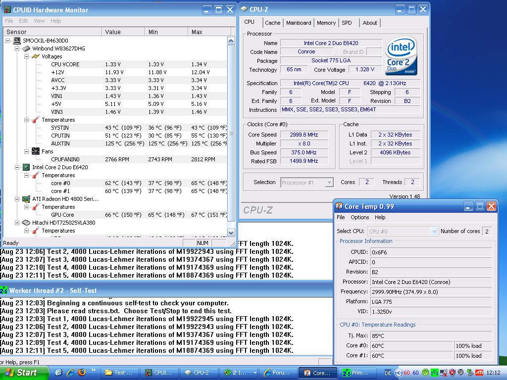

Also ich habe meinen prozzesor schrittweise erhöht bis ich nun bei FSB 375 angekommen bin, bis jetzt läuft er ohne probleme den VCore hab ich im Bios auf Auto eingestellt daher denke ich das da noch was rauszoholen ist nur die Temps sind mit bei last mit 65 etwas hoch oder ist da noch luft?
Prime läuft jetzt seit gut 12min ohne probleme die Temp pedenlt ein wenig von 62-65c i.o ?

Hast Du den Boxed-Kühler ? Sind heftige RPM, die der Lüfter macht.
Vcore nicht auf Auto.
hab den Thermaltake TMG i2 Kühler
Auf was sollte ich den Vcore stellen?
ne ich die temps sind völlig i.o.
bei non oc und boxlüfter geht der 6420 schon bei last auf gut 60 und bisl mehr
cpu lüfter würd ich gegen nen freezer xtreme (22,84€) von ac auswechseln (is ungefähr preisklasse von tmg i2)
wieviel temp darf er den eigentlich so ungefähr maximal haben?
lüfter kommt nächsten freitag ein neuer
Bitte? Werden die Kerne nicht einzeln gemessen? Der Headspreader ist doch nur einmal vorhanden oder verstehe ich da was falsch?
Pui, 3GHz mit 1,33V im Load und dann allein schon unter Prime Kerntemps von 60°C find ich persönlich en bissel heftig. ;)
VCore würd ich wie gesat auf keinen Fall auf Auto lassen. Da gibst mein DS3 glaub über 1,4V wenn ich übertakte :freak:
Musste selbst mal manuell im Bios einstellen und in CPU-Z oder Everest dann überprüfen. Liegt nämlich i.d.R. weniger an als im Bios eingestellt ist ;)
Kannst mal versuchen ob der noch mit 1,28 - 1,29V unter Load stabil läuft. Dürft nochmal ein paar Grad ausmachen.
Höher zu takten kannste gern versuchen, aber muss das sein? ;)
Hab meinen selbst grad mit 3GHz auf 1,28V unter Load laufen. Keine Probleme soweit und bin voll zufrieden. CoreTemps bleiben dabei bei maximaler Belastung durch TAT oder IntelBurnTest unter 55°C.
Kühler hab ich nix wirklich besondres. Der große Bruder vom kleinen Boxed eben ;)
Mit deinem Kühler würd ich jedenfalls nicht empfehlen da noch viel höher zu gehen. Der stößt da schnell an seine Grenzen wenn man die Lüfterdrehzahl betrachtet.
Wie gesagt, VCore runter und schaun mit was der minimal zufrieden ist, oder eben nen neuen Kühler besorgen.
Als Tool zum testen kann ich dir auch den IntelBurnTest empfehlen. Gibt da nen Threat hier im Forum. Da gehn die Temps richtig nach oben und Fehler findet man i.d.R wohl schneller als mit Prime.
MfG Kennedy

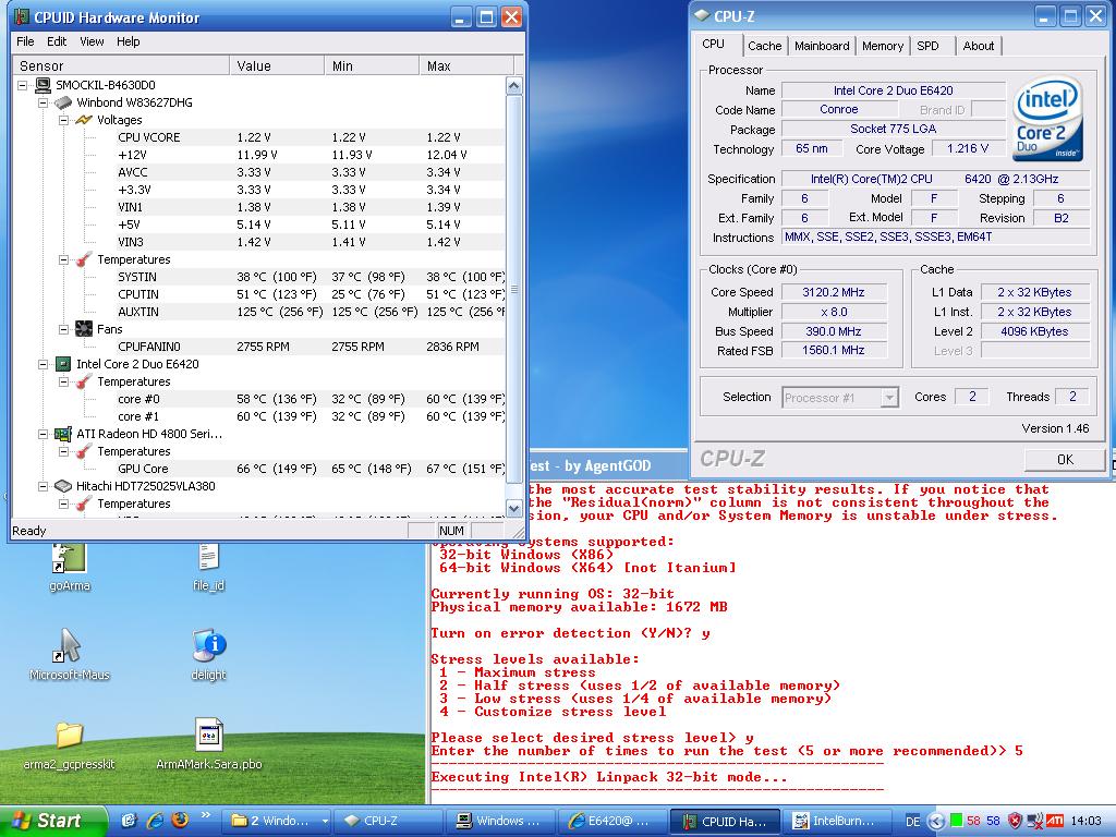

hab ihn jetzt auf 3.12 Ghz bei einem V Core von 1.224V bei 60C unter last mit intel
?!? Das wär ja ein spitzen Ergebnis wenn der die 3,12GHz mit 1,224V schafft :freaky:
Läuft den der Test überhaupt durch und zeigt keine Fehler an?
Wenn alles stabil ist müssten die 5 Werte die das Tool ausspuckt identisch sein
*edit*
Übrigens leigen laut CPU-Z bloß 1,216V im Load an ;)

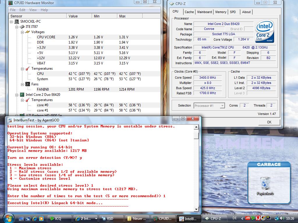

Und Kühler ist jetzt der Groß Clockner von Alpenföhn
Hab jetzt 3.4 Ghz noch nicht ganz stabil bin aber am tüfteln

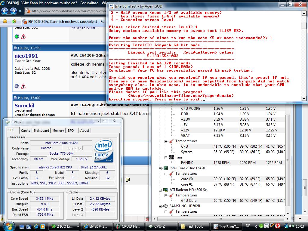

also du hast viel zu wenig spannund oder täusche ich mich da. ich hab meinen e6400 auf 3,7 ghz primestabil nur auf 1.404 volt. also gib nen bisl mehr spannung dann wird er auch primestabil
Ich hab meinen jetzt stabil bei 3,47 bei einem Vcore von 1,36
Prime 95 probiert.
Aber was macht es mit Default Vcore(weniger Hitze)-3,2 Ghz ist fast immer drin!
