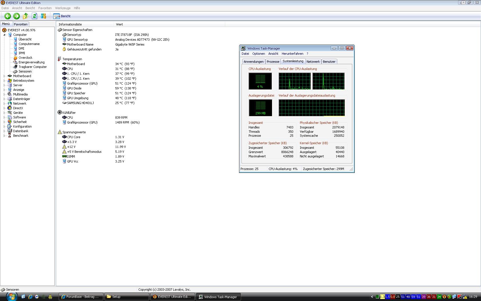

EDIT:
ich habe grade nochmal n screenshot mit den temps von everest rangehängt. mir kommt das etwas hoch vor, oder sind die cpu temps normal? und wenn nicht, wie kann ich das ändern?
Jede Anwendung, bei der der CPU ans Limit seiner Leistung kommt, wird davon profitieren;)
Falls diese Temperaturen ohne Last, ich benutze auch Everest und habe deshalb vergleichswerte, real sein sollten, würde ich mir das mit dem Übertakten aus dem Kopf schlagen.
Es sei denn, du kannst etwas an der Kühlung ändern, stärkere Gehäuselüfter, anderer CPU Kühler etc. Normal sollten sie jedenfalls nicht so hoch sein.
ich finde es realitisch, dass wenn er bei 3ghz ist und einen Boxed drauf hat die Temps so hoch sind...
Er hat doch noch nicht übertaktet ;-). Also wenn man den Boxed-Lüfter volle Pulle laufen lässt geht das sicher. Kritisch würd ich die Temperaturen dann nicht nennen. Ist nur saulaut. Aber ein besserer Kühler wäre wohl angebracht.
Hilllfe wie kann ich ein thema erstellen ??????
also die temps in dem screenshot von oben sind jetzt ganz normale temps. ich habe nicht gemacht in sachen übertaktung. nur kommen mir die temps sehr hoch vor. ich meine mich erinnern zu können dass die mal bei ca. 36-40 grad lagen....
(übrigens wie man sieht ist nichts weiter am laufen bis auf n internetexporer, icq und kaspersky. also fast IDLE)

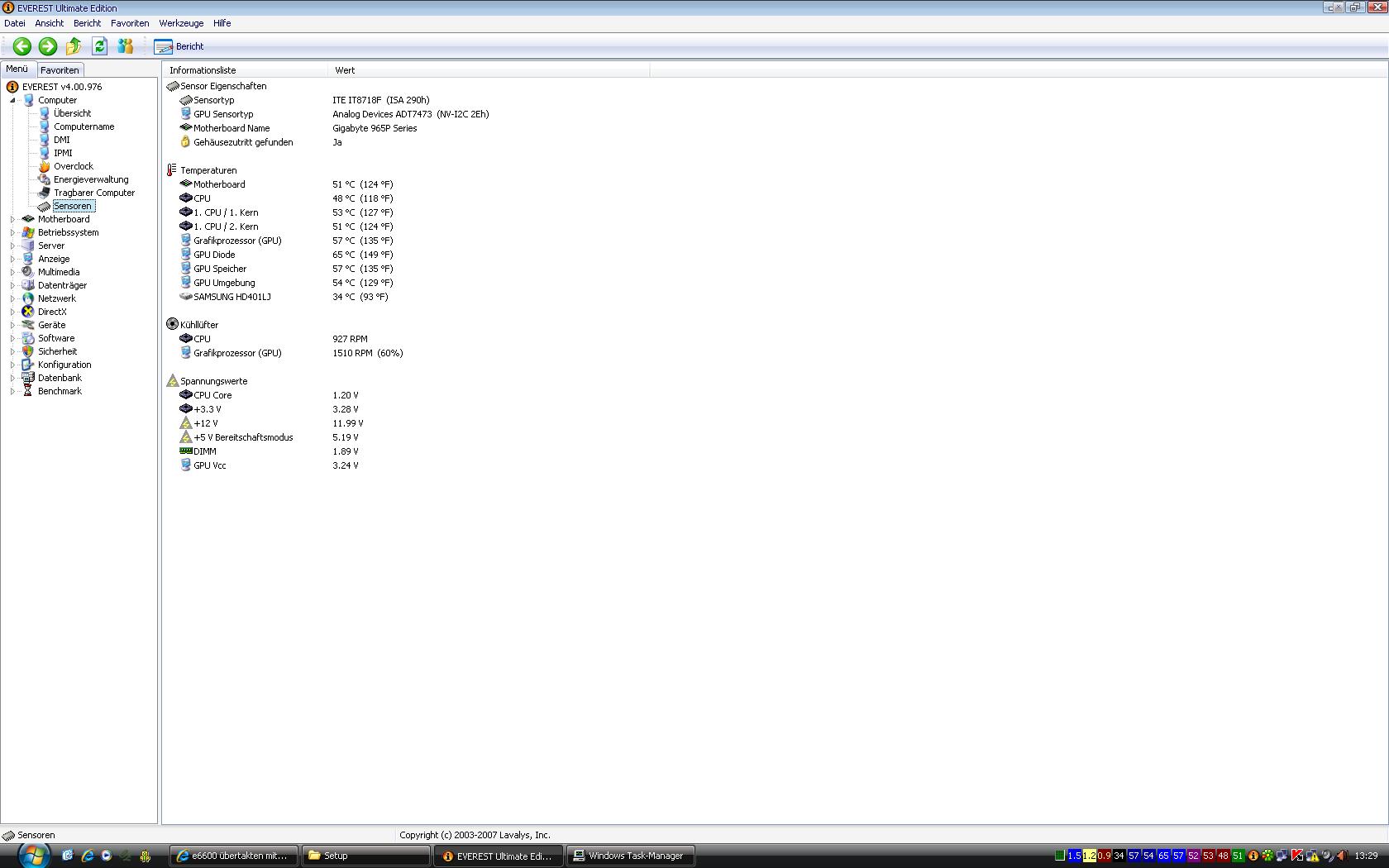

ich habe den eben mal den pc auseinandergeschraubt und mal die ganzen lüfter und das gehäuse entstaubt. (da kam was raus;) holla die waldfee)
leider hat sich nichts getan.
wie kann ich denn dem cpu-lüfter mehr saft geben?
EDIT:
ich habe mich geirrt. das entstauben hat ne menge gebracht...siehe screenshot.
EDIT2:
wie warm darf so eine cpu unter volllast werden. also wenn ich prime laufen lassen würde und so ein volllastcheck machen, wie warm darf die cpu dann werden/sein?
"holla die waldfee" trifft es wohl sehr gut;)
Wieso hat sich aber die CPU VCore um 0.1V erhöht? Und die Lüfter wurden schneller^^
Den CPU Lüfter solltest du, falls du das tust, wenn du übertaktest nicht vom BIOS regeln lassen sondern ihn zur Sicherheit normal auf 12V laufen lassen.
Sieht jetzt aber viel besser aus, die 3ghz wirst du wahrscheinlich erreichen können, wenn auch eventuell unter Volllast etwas kritisch.
Der Boxed-Kühler ist nunmal nicht ideal fürs Übertakten.

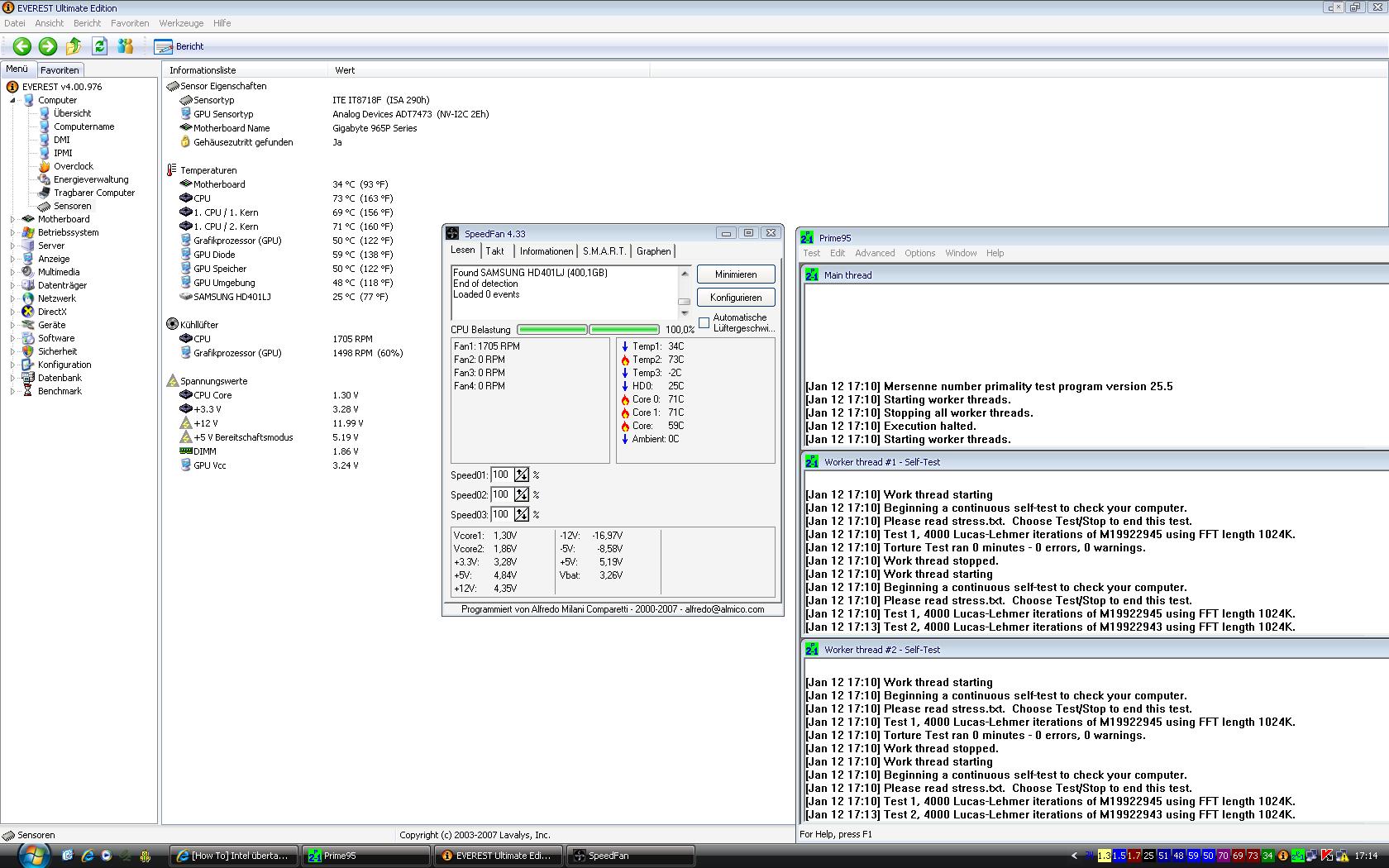

ich hab mal eben einen volllasttest unter prime95 laufen lassen. das ergebnis steht auf dem screenshot. und der kletterte doch weiter nach oben....:(
was jetzt bei welchem Takt? Lad mal Cortemp runter - maximal 60°C BITTE!
€: Temp2 ist auch ein gutes Stück zu hoch, der Sensor wird zwar von der 8800 erhitzt aber über 60°C sollte auch der nicht gehen - ein Zeichen für eine schlechte Gehäuse Kühlung, wie gesagt erstmal Rahmenbedingungen schaffen dann overclocken.
das war jetzt ganz normaler stadarttakt. 2,4 ghz....max 60° sollen es sein? wieso wird er denn dann obwohl ich überhaupt nichts gemacht habe (OC) so heiss unter last?
